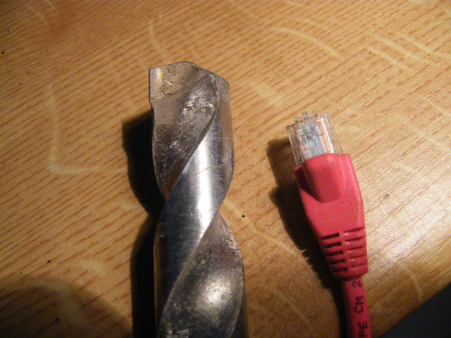

Liebe Fachkräfte hier im Forum,
ich muss zwei CAT5e Lankabel mit einander verbinden und durch eine dünne
Maueröffnung ziehen. Die Verbindungsstelle muss mit hindurch. Eine
RJ45-RJ45 Kupplung wäre zu dick.
Gibt es nicht etwas schlankeres, etwa Verbinder, wo ich einfach an
beiden Enden mit meiner RJ45-Crimpzange je ein CAT5e Kabel anquetschen
kann? Gibt es das, oder hab ich's gerade erfunden? :-)
Und wenn ja, wie heißt es, wonach muss ich suchen?

von Kurzschluss-Kurt (Gast)
Maueröffnung ist vielleicht zu allgemein formuliert, Bohrloch zu einem
toten Kaminzug wäre präziser. Von da aus geht es noch ca. 20 m weiter,
hauptsächlich nach unten.
Ich habe mir die Anleitung zum werkzeuglosen Kabelverbinder mal zu
Gemüte geführt. Löten scheint einfacher, zumal ich sowas schon mal
gemacht habe. Außerdem sagt der Hersteller nichts über die zulässige
Drahtstärke. Cat6 und Cat5e Kabel gibt es jeweils mit AWG24 (0,5mm) oder
AWG28 (0,3mm).
Ich werde die 8 Lötstellen längs versetzt platzieren und einzeln mit
Schrumpfschlauch isolieren. Und noch einen Schrumpfschlauch über alles
(nennt man das eine Schrumpfmuffe?).
Gibt es eigentlich Schrumpfschlauch, der beim Schrumpfen auch in
Längsrichtung ein wenig schrumpft oder zumindest Zugspannung aufbaut?
Sollte ich den mit dem Kabelmantel verkleben und mit welchem Kleber?
"20m frei hängend" trifft es nicht ganz. Ich hab mir noch mal die
Zeichnung vom Haus angesehen, der vertikale Abschnitt ist nur etwa 10 m
lang. Aber insgesamt komme ich auf fast 25 m. Na, dann muss ich wohl mal
Verlegekabel kaufen und gleich das ganze alte Kabel von der Wand reißen.
Meine Frau wird begeistert sein :-)
Vielen Dank für eure Anregungen.
ps
Der 19mm-Bohrer liegt schon bereit...
Ich bohre im Wohnbereich staubfrei mit einem Absaug-Trichter, den ich
mal aus einer abgeschnittenen Plastikflasche gebaut habe. Für den dicken
Bohrer mach ich mir einen neuen. Ich kann ja mal ein Foto posten.

von oszi40 (Gast)
Etwas größer ist nie von Schaden und dauert mit dem großen BOHRHAMMER
kaum 5 Minuten. Etwas schräg bohren verhindert Regenwasser in der
Wohnung.
