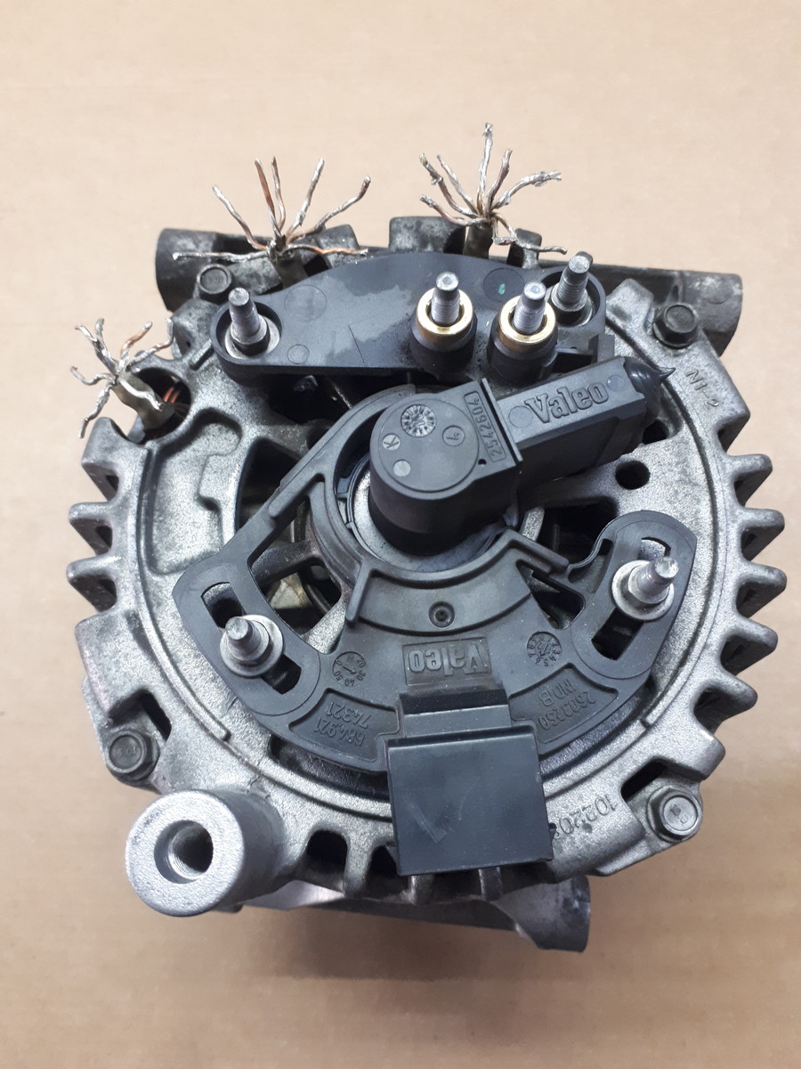

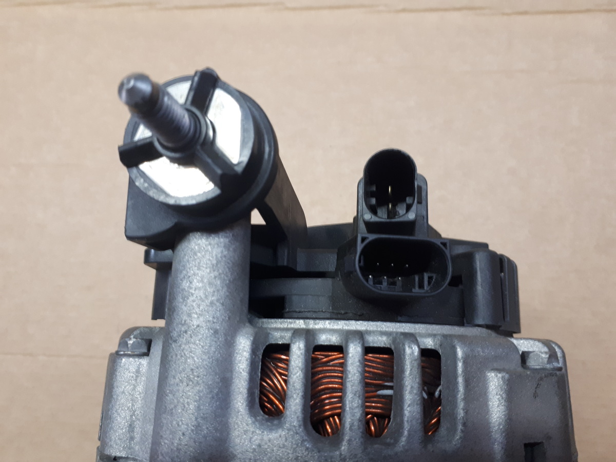

ich hoffe ich bin hier bei euch richtig und zwar interessiert mich, ob
mir eventuell einer oder mehrere von euch hier weiter helfen kann oder
können.
Ich habe einen Starter/Generator von Valeo aus einer Mercedes B-Klasse
und mich würde interessieren, wie ich den mit einfachen Mitteln im
ausgebauten Zustand prüfen kann, ob der Generator lädt oder als Motor
funktioniert.
Was ich weiß ist, dass der Starter/Generator einen zwei poligen Stecker
hat, wovon jeweils ein Anschluss an den oberen und ein Anschluss an den
unteren Schleifring geht und das der 6 Polige Stecker wohl für einen
Hall Sensor sein müsste. Weiterhin gehen die drei weiteren Anschlüsse
jeweils zu den Wicklungsenden.
Nun wäre meine Frage halt, ob bzw wie ich das Teil im ausgebauten
Zustand prüfen kann. (Das Passende Fahrzeug ist leider nicht zur Hand)
Über Antworten würde ich mich freuen.

Also, es gibt zwar von Valeo auch Startergeneratoren (früher mal
Dynastart genannt), diese werden aber in Hybridfahrzeugen verbaut und
haben rund 12kW Leistung:
https://de.wikipedia.org/wiki/Startergenerator
12kW hat das im Foto abgebildete Teil aber nie im Leben, zumal die dafür
nötigen Phasenanschlüsse fehlen. Ausserdem wurde bisher keine B-Klasse
mit Dynastart hergestellt. Sucht man bei den üblichen Händlern nach
Generatoren für die B-Klasse, stösst man auf Geräte, die genauso
aussehen wie das Foto des TE.

Dann wäre die einzige Erklärung, das diese Maschine interne Endstufen
hat, die die Leistung für den Starter liefert, denn über die kleinen
Steckverbindungen kann auf keinen Fall der zum Starten (auch eines
warmen Verbrenners) nötige Strom geführt werden.
Du brauchst in diesem Fall unbedingt die Schaltungsunterlagen des
Fahrzeugs. Ohne die glaube ich erstmal nicht, das das Dings zum Starten
benutzt wird. Ausserdem solltest du mal in einem Benz Forum vorstellig
werden und andere Besitzer dazu befragen.

Also die OE nummer ist Valeo ST35C015 die Kabel der Maschine gehen halt
alle ein die Steuergeräte, wo dann wahrscheinlich auch die hier
erwähnten Entstufen sein könnten. Mein Gedanke war nur das es doch
eigentlich wie eine herkömmlichen Maschine funktionieren müsste das tut
es aber leider nicht. Bei einer herkömmlichen Maschine ohne Regler kommt
ja auch die volle ladeleistung raus wenn man direkt an die schleifringe
geht aber warum bei der hier nicht?

So ein Startergenerator hat als Gleichrichter einen vollgesteuerten
Gleichrichter, nicht nur Dioden.
Diese Halbleiterschalter werden im Startermodus dann als
Frequenzumrichter benutzt.
Ich fürchte das Gerät wird kaum für eine andere Anwendung
wiederverwertbar sein.

von Max (Gast)
Matthias S. schrieb:
> Das könnte schon ein interessantes Teil zum Basteln sein. Allerdings ist
> dazu doch etwas Kenntnis über die Innereien des Dingens nötig.
Hier noch ein Bild falls das hilft.
Jetzt kommen wir der Sache schon näher. Sind das da abgeschnittene
Leitungen mit grossem Querschnitt? Dann könnten die mal zu einer
externen Endstufe geführt haben.
Aber wie o.a., wirst du den Schaltplan der B-Klasse brauchen.
von Besucher (Gast)
Das ist ein RSG (riemengetriebene Startergenerator). Dir fehlt dazu noch
ein Steuergerät, das eine entsprechende Regelung (3 Phasen) generiert.
Es ist die selbe Technik wie im smart 451 MHD,hier gibt ein paar Presse
Infos
dazu.
https://media.daimler.com/marsMediaSite/de/instance/ko/Der-smart-fortwo-micro-hybrid-drive-mhd-Noch-sparsamer-und-umweltfreundlicher-durch-Start-Stopp-Funktion.xhtml?oid=9919399
von Max (Gast)
> Sind das da abgeschnittene Leitungen mit grossem Querschnitt
Nee die sind nicht abgeschnitten die sind an der oberen Kappe verlötet
und gehen dann zu den 3 Kontakten auf dem ersten Bild an dem in der
Mitte das Gewinde rausschaut.
Ah - es war mir nicht bewusst, das das insgesamt 3 Kontakte sind und
nicht nur einer mit robuster Verschraubung.
Gut, dann ist das ein echter 3-Phasen Motor, nur nicht permanent erregt,
sondern über Erregerstrom.
