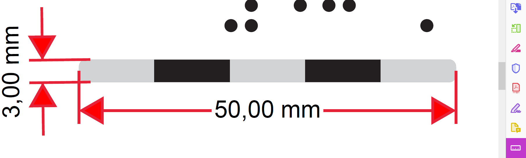

Gibt es eine kostenlose Software, um Maße aus einer
Pdf genau zu bestimmen?
Hier ein Beispiel:
Ich wüsste gern, wie lang und breit die Maßkette ist.
(Der Balken ganz unten, bevor das RP-Logo kommt)
Grüße Bernd
Vermutlich arbeitest Du noch nicht mit Inkscape. Deshalb im Detail
nochmals alle Schritte:
Inkscape starten.
File Open. PDF wählen.
Im Dialog die Seite des PDFs auswählen. Hier die 1 von 2.
Du kannst den grauen Balken nicht anwählen, weil er Teil einer Gruppe
ist.
Deshalb alles markieren und Object/ungroup bzw Shift+Ctrl+G.
Das ein paar mal wiederholen, bis alles in kleinen Stücken ist.
Manche Objekte sind nicht gruppiert, sondern kombiniert. Die
Braille-Punkte zum Beispiel. Um die zu trennen: Path/Beak Apart bzw.
Shift+Ctrl+K
Dann das Objekt auswählen, oben in der Toolbar von px auf mm umstellen
und Breite und Höhe ablesen.

Wenn ich Probleme bekomme, frag ich noch mal nach.
Es geht um ca. 15 verschiedene Textafeln.
Jedesmal muss ich eine Maßzeichnung dieser Maßkette machen.
(Gesamtmaß und Teilung)
