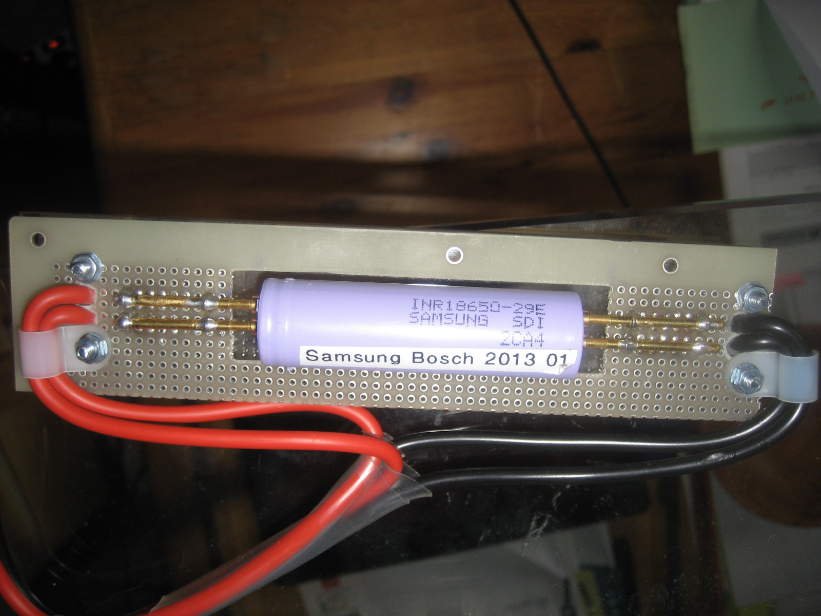

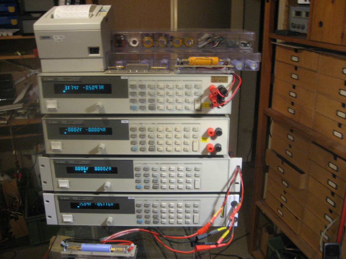

Nimm lNR18650-29E  von Samsung oder NCR18650PF von Panasonic gibs bei
eu.nkon.nl sehr güstig haben das z. Zt. Immer noch beste Preis/Leistungs
Verhältnis  werden auch in vielen Pedelecforen empfohlen. Ich hab beide
seit Jahren im Einsatz und bin voll zufrieden. Lade sie normal nur bis
3,92V je Zelle und nur wenn ich die vollen Ah bauche auf 4,2V je Zelle
Enladen nur bis 3V je Zelle dann sind bis zu 2500 Zyklen möglich.
