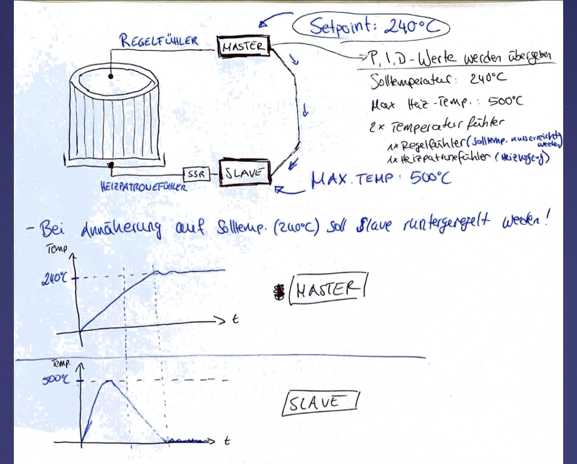

Hallo Zusammen,
folgendes Szenario:
Im Anhang befindet sich eine „Zeichnung“. Hoffe das ist soweit
verständlich.
Ich habe ein bestimmtes Modul, die über eine Heizpatrone auf eine
bestimmte Solltemperatur erhitzt werden soll.
Zum Programm:
Ich habe einen Master-Regler der globale PID-Werte übergeben bekommt und
eine Solltemperatur (240°C) die erreicht und gehalten werden muss.
Der Slave-Regler ist eigentlich nur für das Pulsen der Heizung zuständig
hat eine eigene Temperaturbegrenzung (bei 550°C) und muss den Sollwert
der Master-Slave erreichen und halten.
Zu meiner Frage:
Den Master-Regler habe ich schon programmiert. D.h. er bekommt seine
PID-Anteile, die PID-Werte werden berechnet und zusammengeführt (inkl.
Anti-Windup & Begrenzung der Regelausgangsgröße).
Einen Funktionsblock für die Pulsweitenmodulation zur Steuerung der
Heizung habe ich auch (wurde getestet, funktioniert).
Doch ich weis nicht wie ich über den Slave-Regler die Temperatur des
Master-Reglers auf die Solltemperatur regeln und halten soll und
zugleich die Temperatur des Slave-Reglers überwachen soll (da max.
zulässige Temp. hier: 500°C). Weil im Endeffekt ist der Slave-Regler
kein Regler, sondern Temperaturüberwachung und Heizvorgang und hat auch
keine PID Anteile. Bei Annäherung auf die Solltemperatur soll ja nur
runtergeregelt werden von 500°C damit das Heizen nicht mehr so stark
ist.
Ich hoffe Ihr könnt mir da weiterhelfen, vielen Dank schon mal im Voraus
Grüße
Muzaffer
Dann mach den Slave doch zur Überwachung. Das muss doch kein Regler im
eigentlichen Sinn sein. Wenn die Temperatur noch okay ist, dann mach was
vom Master verlangt, sonst mach ne Pause zum abkühlen.
Das ist dann sowas wie ein einfacher Zweipunktregler.
So habe ich mir das auch überlegt, aber ich denke die maximale
Temperatur der Heizpatrone (500°) wird schnell erreicht und ich soll ja
mit dem Slave die SSR takten bis die 240° erreicht werden. Wenn ich den
Slave nur zur Überwachung verwende, takte ich die PWM im Endeffekt mit
dem Master und Slave is doch dann überflüssig..
Das is dann eigentlich nur ne Abfrage mit:
IF actual_value_slave > 500 THEN
  heat := FALSE;
ELSIF actual_value slave > 550 THEN
  E_Stop := TRUE;
END_IF
ich weis nicht, ob das dann auch so funktioniert und richtig ist..
** 500 und 550 sind Grenztemperaturangaben der Slave
