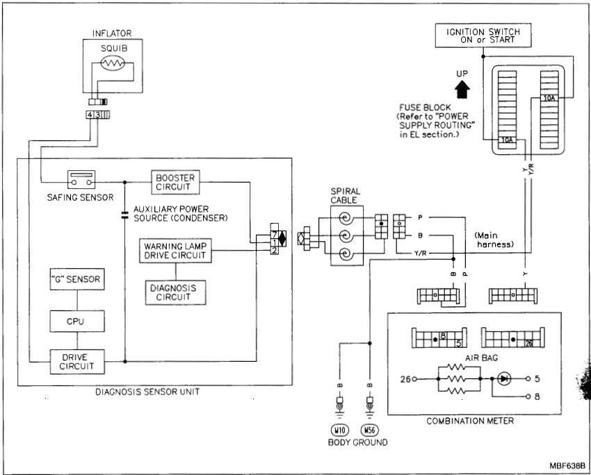

(Firma: matzetronics) #5899665
Anbei mal das Blockschaltbild des Lenkrad Airbag meines alten '95er
Nissan. Der Speicherkondensator ist extra eingezeichnet. Wie man auch
sieht, muss nicht unbedingt ein externer Airbag Controller vorhanden
sein, hier läuft alles über ein 3-poliges Spiralkabel und der Controller
ist direkt im Lenkrad.
Es gibt ein 'Booster Circuit', was für erhöhte Zündspannung spricht.

Noch zur Zündung, die geschieht tatsächlich mit Bordspannung und ist
über den Strom spezifiziert. Wenn mindestens 2µs mindestens 1A anliegt
("All fire current"), kommt es im Zünder zur chemischen Reaktion.
Gleichzeitig muss der Zünder einen Strom von 0,3A über mindestens 10µs
abkönnen ohne zu zünden ("No fire current"). Die Werte sind exemplarisch
zu verstehen, an die genauen kann ich mich nicht mehr erinnern, dazu
gibts Normen. Innerhalb von ein paar Mikrosekunden ist dann die gesammte
Treibladung abgebrannt.
D.h. man kann einen Airbag auch ohne Steuergerät zünden (gefährlich!).
