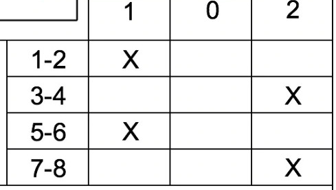

Hallo, ich habe einen Schalter mit beigefügten Schaltbild. Ich möchte ihn zum Wechseln der Drehrichtung eines Motors verwenden. Dazu muss ich beim Drehstromnetz ja bloß zwei beliebige Phasen tauschen. Wie muss ich L1, L2 an den Schalter anschließen, um die Phasen zu tauschen? (angenommen L3 bleibt unverändert) Danke und LG, Johann

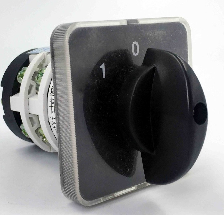

Welche Phasen Du tauscht, ist völlig egal. Allerdings frag ich mich, ob der Schalter okay ist? Sieh dir mal den Schriftzug 'Cam Swtich' an.
#5897647
Camswitch=Nockenschalter -> Der ist genau richtig dafür Nur die Anschlußbelegung kann ich nach dem Bild auch nicht eindeutig erkennen, hast du einen Durchgangspieps?

hinz schrieb: > Wenn der gleichzeitig als Einschalter dienen soll, dann hast du den > falschen gekauft. Ich weiß was du meinst, weil eine Phase ja durchgeschalten bleibt. Good news: Nein, ist nicht auch gleichzeitig Aus-/Einschalter
Hilft das beigefügte Bild?
hinz schrieb: > Wenn der gleichzeitig als Einschalter dienen soll, dann hast du den > falschen gekauft. Warum ? Johann H. schrieb: > Hilft das beigefügte Bild? Passt doch.
#5897676
Johann H. schrieb: > Hilft das beigefügte Bild? Ja. L1 an 1+3 L2 an 5+6 U an 4+6 V an 2+8

> L1 an 1+3 > L2 an 5+6 > U an 4+6 > V an 2+8 Sprich: Ich muss mir eine Drahbrücke am Schalter bauen bzw. mit Blockklemme z.B. die Phase L1 an 1 + 3 führen usw. "Ausgangsseitig" das gleiche nochmal?
#5897683
Johann H. schrieb: >> L1 an 1+3 >> L2 an 5+6 >> U an 4+6 >> V an 2+8 > > Sprich: Ich muss mir eine Drahbrücke am Schalter bauen bzw. mit > Blockklemme z.B. die Phase L1 an 1 + 3 führen usw. "Ausgangsseitig" > das gleiche nochmal? Genau.
Johann H. schrieb: > Nein, ist nicht auch gleichzeitig Aus-/Einschalter Geht aber, da er ja eine Nullstellung hat. Ist sowieso besser, wenn der Motor zwischen den Drehrichtungswechseln gestoppt wird. Schaltung ist der normale Polwender: https://www.themt.de/el-1100-tggl-49.html Da die hier 4 Einzelschalter hast, werden also 4 Brücken benötigt.

Es ist aber nicht zulässig im ausgeschalteten Zustand eine Phase dauerhaft eingeschaltet zu lassen. Seht ihr den Schriftzug nicht? - Schriftzug 'Cam Swtich' Ist das ein Billigst-Clone ?
#5897695
Thomas S. schrieb: > Ist das ein Billigst-Clone ? Bestimmt.
