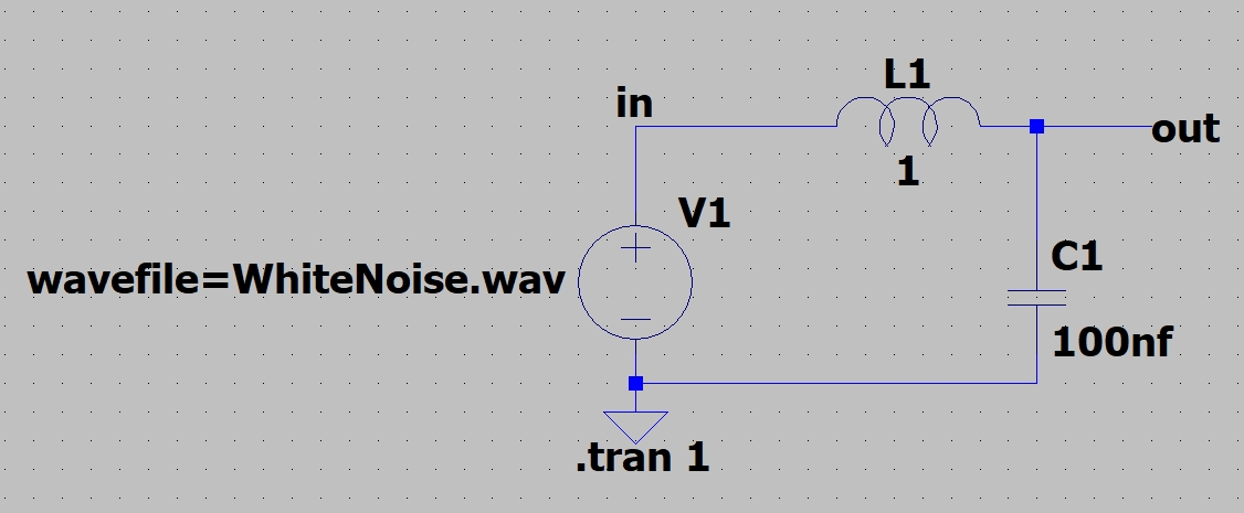

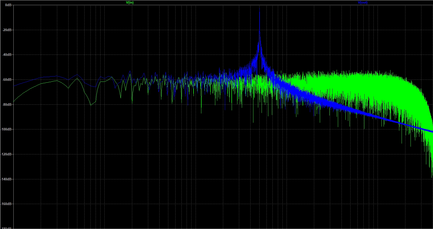

Gast #5899765
GEKU schrieb:
> Durch Filter verändertes Spektrum (blaue Kurve)
Es wird eine Frequenz im Spektrum durch die Resonanz von L1/C1
angehoben.
Dieses Rauschsignal ähnelt dem Anlegen einer Meeresmuschel ans Ohr.
