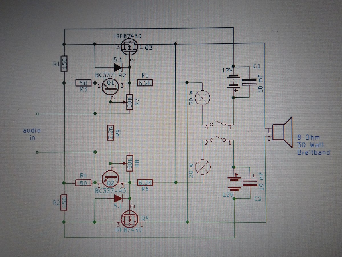

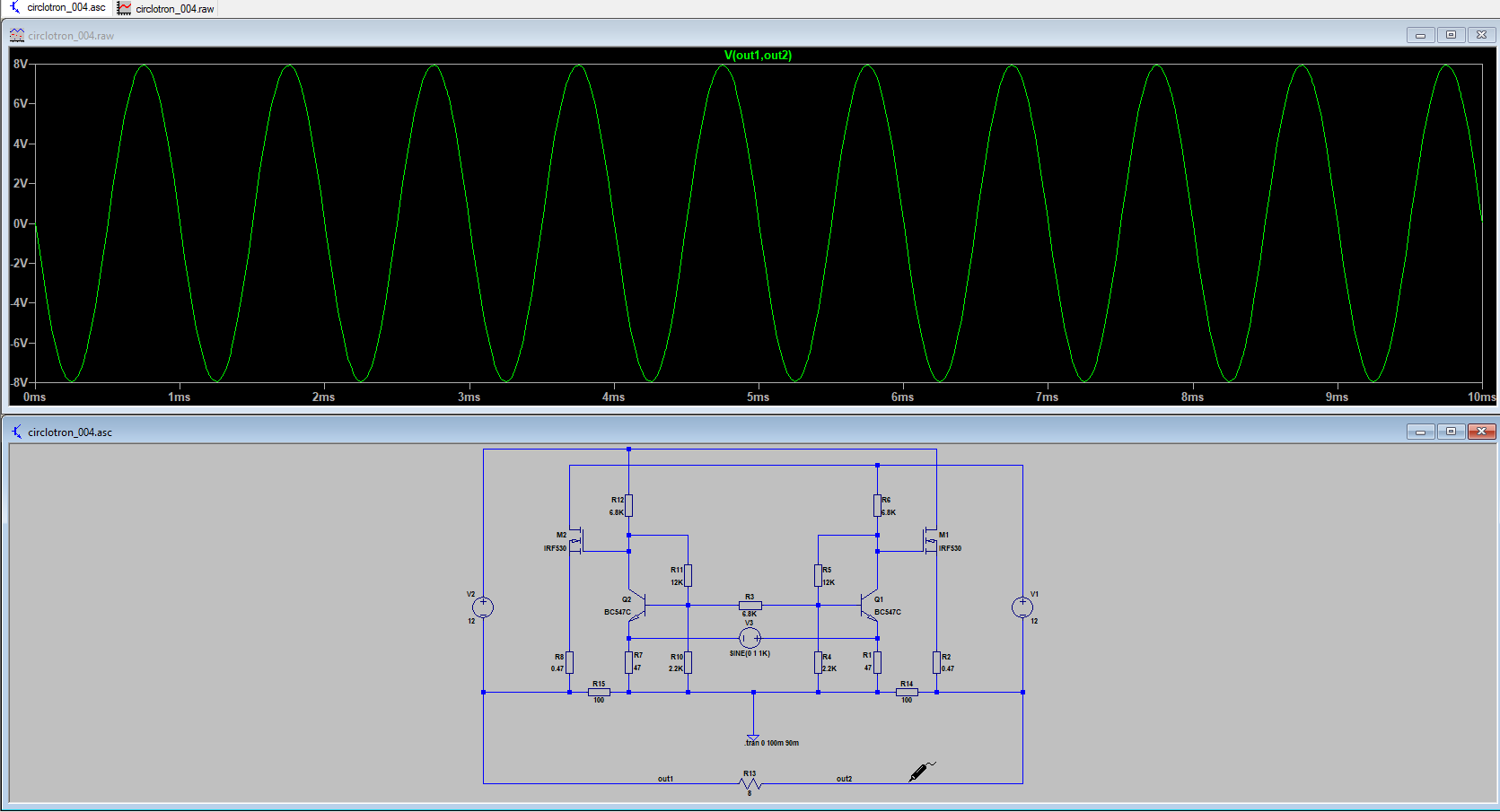

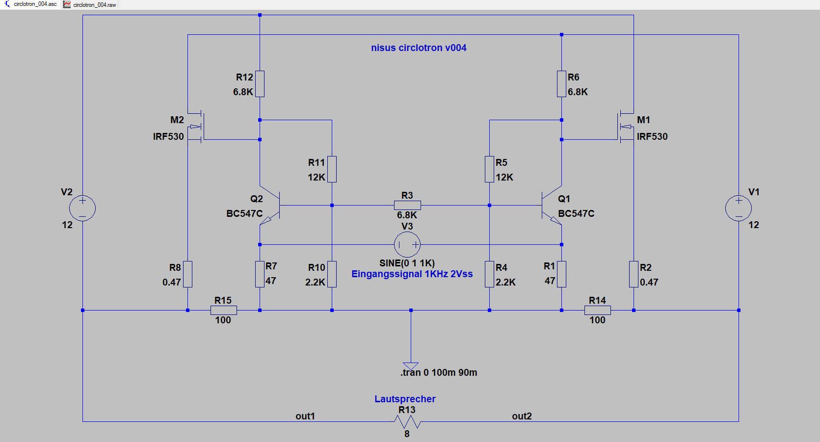

Hallo Forum :) ich habe mir einen Verstärker auf dem Steckboard zusammengesteckt. Die Schaltung dazu habe ich mir selber ausgedacht, weil ich keine pnp-Transistoren drin haben möchte, aber trotzdem die positive und die negative Halbwelle einer Schwingung geschaltet werden soll. In meinen Versuchen mit dieser Schaltung gelingt es mir nicht, an 8 Ohm eine größere Spannung als 8 Vss zu erreichen. Als Versorgung nutze ich 2 Schaltnetzteile zu je 15 Volt / 30 Watt. Da habe ich wenigstens an 15 Vss erwartet, weil aus MOSFET und Lautsprecher ein 1:1 Spannungsteiler entstehen müsste. Mittlerweile habe ich gefunden, daß die Vorverstärkung das Problem ist. Das Audiosignal wird in eine Stromgegenkopplung eingespeist. Aber da beide Transistoren ( Q1 + Q2 ) über den jeweiligen Emitterwiderstand am selben Potential liegen, kann die Spannungsverstärkung nicht richtig arbeiten. Das Audiosignal erzeugt praktisch einen entgegengesetzten Strom in R2 und R3, als der schaltungsbedingte Strom in der Vorverstärkung sein sollte und so heben sich die Ströme weitestgehend auf und es wird nur die Differenz verstärkt. Das ist aber nicht genug, um Q3 und Q4 weit zu steuern. Hat eventuell jemand eine Idee, wie ich das Audiosignal in die Gegenkopplung einspeisen kann, ohne über das gleiche Potential zu müssen? Die Signaltreue ist ok. Jedenfalls klingt die Musik durch den Verstärker besser, als aus meiner Low-Budged-Anlage. Ich könnte auch Oszibilder posten. Es soll halt nur noch bissl lauter gehen.
#5898173
Ingo S. schrieb: > wie ich das Audiosignal > in die Gegenkopplung einspeisen kann, ohne über das > gleiche Potential zu müssen? Am Eingang fehlt der Entkoppler-Elko((minimal 4,7uF)! Zudem sollteste den Eingang über ein RC-Netzwerk (10 Kohm/1 nF oder so änlich) nachschaltenSonst passiert das, was ja schon beschrieben hast; Die Transistoren "schlucken den Strom", en sie eigentlich verstärken sollen! Und am Ausgang sollte ebenfalls je ein Elko vom Abgriff in Richtung V+ sowie GND liegen. Der GND-Zweig benötigt bei diesen Schaltungen zumindestens einen Elko mit Serienwiderstand vor dem Lautsprecher-Anschluss, um die praktisch kurzgeschlossene Versorgung über den Lautsprecher zu verhindern!
Ingo S. schrieb: > In meinen Versuchen mit dieser Schaltung gelingt es > mir nicht, an 8 Ohm eine größere Spannung als 8 Vss > zu erreichen Deine IRFB haben eine besonders hohe UGS-Threshold-Spannung end leiten bei 4.5V erst minimal, und 6V können durch die 5.1V Z-Diode gar nicht erreicht werden. Und wenn eine 5W Lampe (unbekannter Spannung, also wohl 12V) den Strom begrenzt, kann auch nicht mehr rauswkommen als ca. 3W (Kaltwiderstand ist ja geringer).
#5898183
Bin ich der Einzige, der diese Schaltung an sämtlichen Ecken vorsichtig formuliert ziemlich abwegig findet?
#5898187
EinsatzVsta schrieb: > > Am Eingang fehlt der Entkoppler-Elko((minimal 4,7uF)! > Und am Ausgang sollte ebenfalls je ein Elko vom Abgriff in Richtung V+ > sowie GND Einige Hifi Puristen mögen keine Elkos im Signalweg.

#5898229
Ingo S. schrieb: > Hat eventuell jemand eine Idee, wie ich das Audiosignal > in die Gegenkopplung einspeisen kann, ohne über das > gleiche Potential zu müssen? Du kannst ja an die Basen gehen, da ist das schonmal hochohmiger und belastet Deine sym. Quelle weniger. Womit steuerst Du den amp überhaupt an? Hast Du die Schaltung in LTspice für uns? LG old.

Die Schaltung ist im Prinzip interessant. Sieht nach Class A Gegentakt aus mit Eingangskreis in Basisschaltung, das ist faszinierend... :-) Arbeitswiderstände sind Glühlampen, TO, es sind vermutlich 12V/5W? Diese sind praktisch die leistungsbegrenzenden Elemente. Die Ausgangsleistung hängt in hohem Maße vom eingestellten Arbeitspunkt ab, wobei die maximale Ausgangsspannung durch die Serienschaltung Glühlampe/Lausprecher bestimmt wird und das für beide Halbwellen.
#5898278
Die Schaltung geht irgendwie in Richtung Stromsteuerung mit getrennten Spannungsquellen für die beiden Richtungen. Da kann man schon einen Röhren-ähnlichen Klang mit starker Verzerrung erwarten - für einen Röhrenschaltung wäre die Amplitude doch gar nicht so schlecht. Das ist wirklich schon eine komische Schaltung. Die Zenerdioden begrenzen den maximalen Strom ggf. ein wenig zu sehr und auch an den Lampen geht relativ viel Leistung verloren, vor allem wenn der Ruhestrom relativ hoch eingestellt ist. Lampen mit mehr Leistung könnten etwas helfen.

Hier die Patentschrift zur Schaltung: http://www.freepatentsonline.com/EP1548934.html http://www.freepatentsonline.com/EP1548934.pdf LG old.
#5898294
Die beste Grafik die auf die Schnelle im Netz zu finden war: http://tvr.vejas.lt/uploads/Amplifiers/Wermona%20Regent/Vermona%2520Regent%2520600N%2520(2czesc).gif Den ganzen Krempel links (T531,532) kann man erstmal vergessen, Schutzschaltung und Ruhestromstabilisierung. Eingangssignal (aus NF-Übertrager) geht auf Basis der Treiber T501,T502. Die Stromversorgung und die Lautsprecher.. Na, viel Spass mit dem Knoten im Gehirn. :-) TO hat hier schon für etwas bessere Übersicht gesorgt.
#5898298
Hier ist die Schaltung erklärt: http://www.tubecad.com/2008/03/blog0137.htm Und im Hifi Forum Erklärt sich der Patentinhaber mit mindestens zwei Identitäten: http://www.hifi-forum.de/viewthread-108-8330.html Der Patentinhaber wehrt sich gegen die Bezeichnung Circlotron. LG old.

EinsatzVsta schrieb: > Am Eingang fehlt der Entkoppler-Elko da soll kein Elko drin sein, weil so zwangsläufig Frequenzen geblockt werden. Da es nicht ausschließlich für Audioanwendungen gedacht ist, brauche ich die Möglichkeit, auch Gleichspannung zu verstärken. EinsatzVsta schrieb: > um die praktisch kurzgeschlossene Versorgung über den Lautsprecher zu > verhindern dafür sind die Glühbirnen ( 12 V ) eingesetzt. Michael B. schrieb: > Deine IRFB ... leiten > bei 4.5V erst minimal > > 5W Lampe > begrenzt Die IRFB habe ich zuvor an 8 Ohm getestet und da erreichen die bei etwa 4 Volt am Gate den gleichen Spannungsabfall über DS , wie über den 8 Ohm abfallen, wenn ich mit 12 Volt Quellspannung arbeite. Deshalb habe ich die Gatespannung auf 5,1 Volt begrenzt. Es ist auch so, daß bei steigender Temperatur die Gatespannung geringer ausfallen kann, um gleiche Ströme zu erreichen...und die werden gut warm im Betrieb. Ich kühle aktiv mit Kühler und Lüfter. Mittlerweile sind 20 Watt / 12 Volt Halogenlampen als Vorwiderstand drin, aber mehr als 8 Vss sind nicht drin. TRIPAD TPA* schrieb im Beitrag #5898214: > wozu eigentlich diese welche gut sein soll Ich habe mir schon einige MOSFET durchgebrannt, weil die Schaltung in Durchgang ( Kurzschluss ) kippt. Dabei fallen über dem Lautsprecher "0" Volt ab. Der gesamte Strom fließt durch die IRFB. Deshalb sind die Lampen als Strombegrenzung drin. Aus der W. schrieb: > Du kannst ja an die Basen gehen > Womit steuerst Du den amp überhaupt an? > Hast Du die Schaltung in LTspice für uns? Die Basisschaltung möchte ich nicht, weil dabei das Ausgangssignal invertiert ist. Ich möchte es Phasengleich. Ich stecke einfach 3,5 mm Klinke an den Eingang und dann ans Handy...Laptop oder Radio dran. LTspice Simulation habe ich nicht. Eddy C. schrieb: > wobei die maximale Ausgangsspannung durch die Serienschaltung > Glühlampe/Lausprecher bestimmt wird und das für beide Halbwellen. Mittlerweile sind 20 Watt Lampen für 12 Volt drin. An denen fällt nichtmal 1 Volt ab. Die höchste Spannung fällt an den MOSFET ab. Deswegen fand ich heraus, daß die Steuerspannung aus der Vorverstärkung sich zu wenig ändert. Im Einzelversuch der Gegenkopplung allerdings geht die Spannung weit zu steuern. Erst im Einsatz reicht die Spannung der Vorverstärkung nicht mehr aus, obwohl ein Spannungsverstärkungsfaktor von gut 200 erreicht ist. Lurchi schrieb: > Die Schaltung geht irgendwie in Richtung Stromsteuerung Die Grundidee ist, einen Frequenzumrichter als Verstärker zu verwenden. Daher die etwas merkwürdige Schaltung. Um die Übernahmeverzerrung im Nulldurchgang zu unterdrücken, ist ein recht hoher Ruhestrom notwendig. Die Schaltung ist ein Stromfresser...aber das ist ok für mich. michael_ schrieb: > Aus der W. schrieb: >> Hier die Patentschrift zur Schaltung: > > Ingo S. schrieb: >> Die Schaltung dazu habe ich mir >> selber ausgedacht, > > Naja! Ich meinte nur, selber ausgedacht ... nicht, daß es sowas noch nicht gibt. *Danke für die Links _ Im Anhang eine grobe Prinzipskizze zu der Schaltung, wie ich die Aufgebaut habe.

Ingo S. schrieb: > Die Basisschaltung möchte ich nicht, weil dabei das > Ausgangssignal invertiert ist. Ich möchte es Phasengleich. > Ich stecke einfach 3,5 mm Klinke an den Eingang Umpolen keine Option?
#5898432
Ingo S. schrieb: > Es soll halt nur noch bissl lauter gehen. Ingo, dein Vorverstärker ist gegengekoppelt. Ich würde die Basen in den beiden Stufen in Basisschaltung konsequenter Weise wechselspannungsmässig mit Cs erden, bzw miteinander verbinden, wenn das potentialfrei sein soll..

Ingo S. schrieb: > Irgendwie muss es funktionieren, da mehr Leistung raus zu > holen. Ja, siehe Anhang. Ingo S. schrieb: > Da habe ich wenigstens an 15 Vss erwartet Bequem. Habe das so eingestellt, dass bei 2Vss am Eingang 15Vss am Lautsprecher sind. LG old.

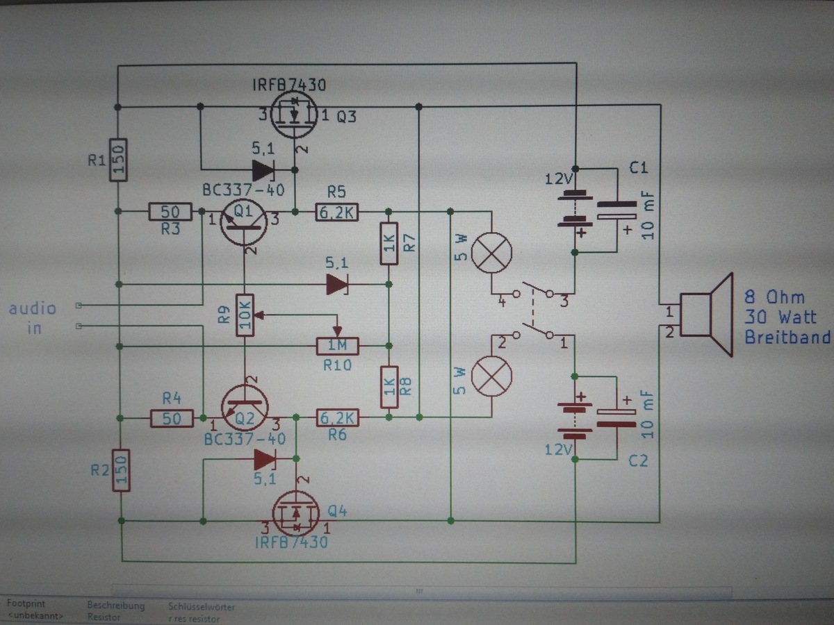

Aus der W. schrieb: > siehe Anhang Vielen Dank für die Überarbeitung des Schaltplans. Ich habe daraus für mich entsprechend die Änderungen in meinen Schaltplan übernommen ( siehe Anhang ) Dazu habe ich aus dem ersten von mir gepostetem Schaltplan die beiden Potis ( R9 + R10 ) und die Referenz aus R7 + R8 entfernt. Die Z-Diode ist auch raus. Im neuen Plan liegt über Q1 + Q2 jeweils ein eigenes Poti zu 50 K , womit der Strom über der Basis etwas geringer ist, als in deinem LTspice Modell. Weiter habe ich die Potis auch direkt an den jeweiligen Kollektor und Emitter gelegt, wodurch eine Spannungsänderung am Audioeingang noch stärker auf die Basis der Vorverstärkertransistoren wirkt und so schon wenige Millivolt eine Änderung mehrer Volt am Ausgang bewirken. Weiter habe ich den Symmetrierungswiderstand (R9) der beiden Transistoren an der Basis etwas geringer gewählt, um den gerade beschriebenen Effekt deutlicher hervor treten zu lassen. Insgesamt komme ich am 8 Ohm Lautsprecher jetzt auf 2,2 Watt Sinusleistung und bedanke mich bei dir für die gute Hilfe. Freude :D

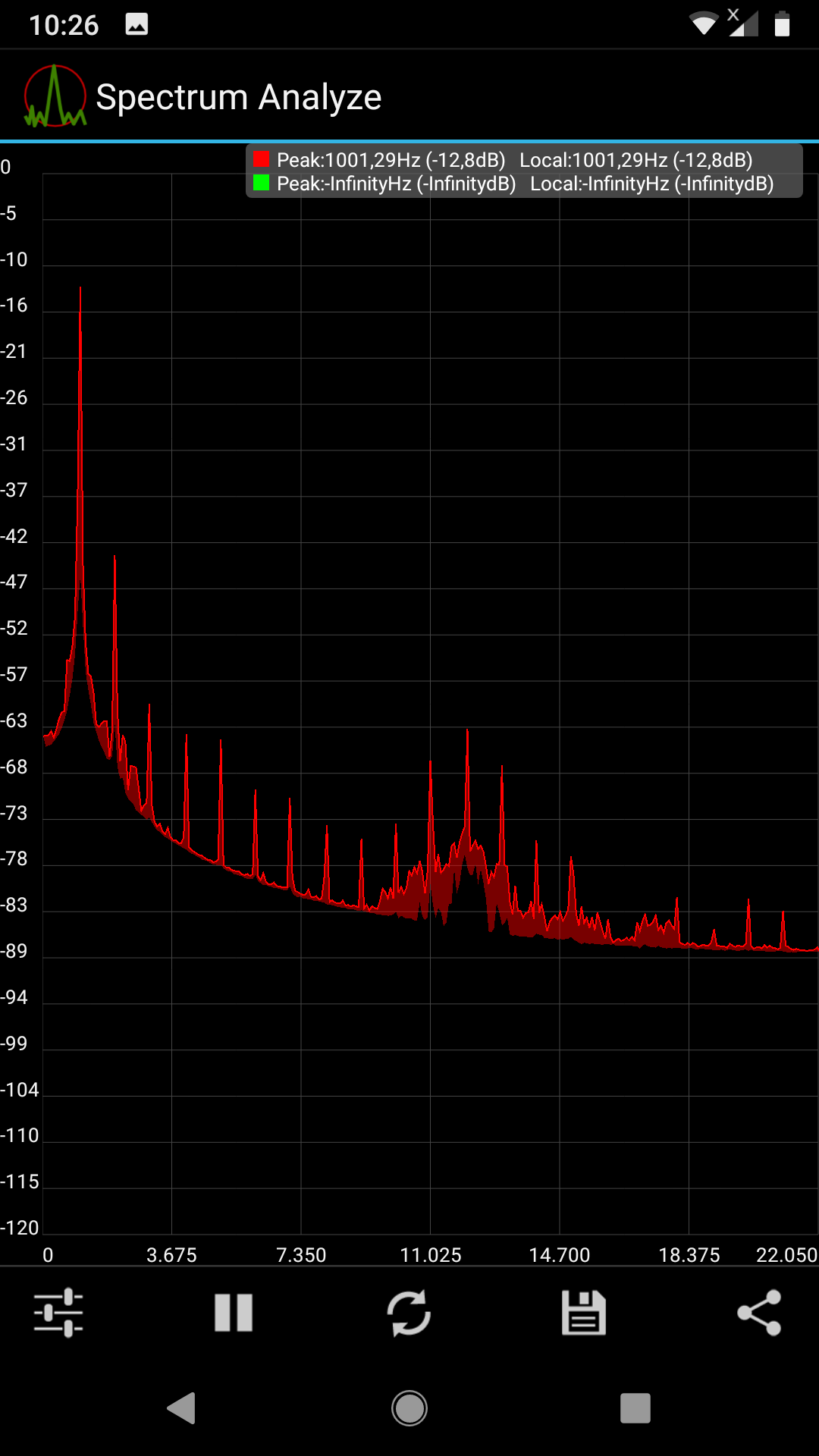

Bei 1kHz , 10 Vss im Abstand von 1 Meter vor der Box zeigt sich diese Frequenzverteilung. Da muß man kein Profi sein, um zu erkennen, daß es eine doch schlechte Tonqualität ist.
#5901722
Ingo S. schrieb: > Bei 1kHz , 10 Vss im Abstand von 1 Meter vor der Box > zeigt sich diese Frequenzverteilung. > Da muß man kein Profi sein, um zu erkennen, daß es > eine doch schlechte Tonqualität ist. Hallo Ingo, das sieht nach einer HandyApp aus... Wie brauchbar sind diese? Ein Handymikro ist ja von Hause aus als Messmittel vom Ferauenzgang her grottenschlecht, wird das in der App berücksichtigt? Bisher vertrau ich bei solchen Messungen meinem echten Messmikrofon und meiner Arta-Box. Andererseits hat man das Handy immer am Mann.... Old-Papa

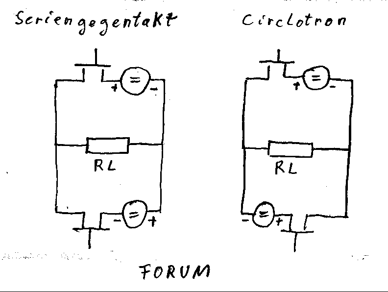

Für Röhren ist das Schachtelungsprinzip (Cyclotron) ggf. interessant, weil es keine komplementären Röhren gibt und man so wenn es sein muss ohne Ausgangstrafo auskommen könnte. Von daher wundert es, dass die Art Schaltung nicht schon länger bekannt ist. Mit Trafo am Ausgang macht es dann weniger Sinn - da könnte man besser die Versorgung zusammenfassen und wäre dann bei einer klassischen Push pull Stufe mit 2 primären Windungen am Trafo. Weil eher wenig spannungsmäßige Rückkopplung genutzt wird ist der Verstärker halt nicht besonders linear.
aber sicher. schrieb: > Kleinst-Kleinst-Leistung aus richtig, richtig > dicken Leistungstransistoren Die IRFB7430 habe ich extra rausgesucht. Ich wusste schon vor dem Kauf, daß ich deren Leistungsmerkmale nicht annäherd nutze. Mir ging es um eine bestimmte Eigenschaft. In ersten Versuchen habe ich in der Endstufe IRFZ46N MOSFET verwendet und diese verglichen ( vom Klang her ) mit IRF840 MOSFET. Die IRFZ klangen auffällig besser. Der Grund dafür, wie sich aus dem Datenblatt ergibt, ist das Verhältnis aus Gatespannung zu Drainstrom. Daher habe ich nach MOSFET gesucht, die viel Strom vertragen, weil da meiner Ansicht nach im unteren Lastbereich mit der besten Linearität zu rechnen ist. Der Anhang zeigt einen Ausschnitt des Datenblattes von ONsemiconductors zum Verhältnis zwischen Gatespannung und Drainstrom. Die Grafik lässt bis zu mehreren Ampere eine Gerade erkennen. Deswegen habe ich mir extra DIE Teile ausgewählt und sie klingen im Vegleich zu den IRFZ46N um Welten besser, womit ich meine Annahme zumindest experimentell bestätigt sehe. aber sicher. schrieb: > Das mit "P(NP)=sehr schlecht" stimmt ganz einfach nicht aber sicher. schrieb: > Auch das Quasi-Komp. Prinzip ist > bei weitem nicht so schlecht, wie Du zu denken scheinst Miss dem bitte nicht zu viel Bedeutung bei. Ich wollte es nicht nutzen. Gerade bei dem Quasikomplementär-Prinzip habe ich auch genau gesagt, warum es nicht in Frage kommt. Weil es eben nicht möglich ist, dabei einen Polaritätswechsel am Ausgang zu generieren. Nur beim Schalten gegen den Mittelpunkt eines 1:1 Spannungsteilers wäre der Polaritätswechsel möglich gewesen, wobei aber der Teiler möglichst niederohmig hätte realisiert sein müssen, um auf die ~2 Ampere bei 8 Ohm Lautsprecher kommen zu können und so die Grundstrombelastung der Versorgung um ein Vielfaches höher gelegen hätte, als es jetzt der Fall ist. aber sicher. schrieb: > halbwegs zu den Transistoren passenden Last - und > mit der jew. passenden Versorgung - zu betreiben, und eben > > (wenn man will, sogar richtig_viel ) Leistung rausholen. > > Verstehst Du nun, was ich mein(t)e, @Ingo? ;) Ich verstehe, was du meinst. Die Leistungsmerkmale von Lautsprecher und MOSFET lassen Erwartungen wachsen, die ich nicht in Absicht hatte. Punkto MOSFET habe ich kurz erläutert. Den Lautsprecher habe ich so gewählt, falls er Gleichspannung bekommt in meinen Tests, daß der nicht sofort abfackelt. RICHTIG_VIEL_LEISTUNG wollte ich gar nicht. Es sollte nur für zu Hause genügen, um mp3 oder so ... vom player genügend laut hören zu können - und das geht jetzt :D Jetzt kann ich an der Druckkammerüberwachung weiter arbeiten. aber sicher. schrieb: > Konzentrier Dich darauf, die Grundlagen zu checken. Bin dabei :)

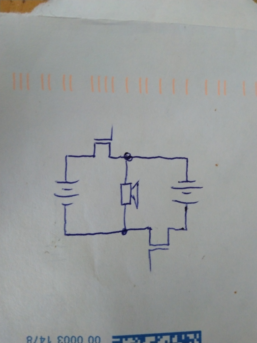

Mit "FU" scheint ja etwas anderes gemeint gewesen zu sein, als ich darunter verstehe. Rainer V. schrieb: > was das jetzt gebastelte Teil dazu beitragen wird!! Nun, das liegt im Auge des Betrachters... mir kommt es so vor, daß das Hauptproblem in einer recht großen Menge falscher Annahmen besteht (resultierend aus Unwissen, stattdessen einer großen Menge angelesenem Halbwissen). Und 4Q Steller als Schaltstufe kann natürlich ebenfalls das grundlegend selbe leisten wie einer als Linearstufe. Z.B. dieser Umstand scheint Ingo gar nicht bekannt. Imho sollten wieder mal die grundlegenden Probleme zur Sprache gebracht werden (ich meine konkret (!)), anstatt eigene Lösungsversuche zur Verbesserung/Perfektionierung vorzulegen. Ich bezweifle, mit der Meinung völlig falsch zu liegen.
Solche Konzepte mit floatenden Eingängen, floatenden Ausgängen und floatenden mehrfachen Versorgungen sind in der Praxis nur schwer umzusetzen. Man kriegt damit massive Probleme bei der EMV (Störempfindlichkeit, Störaussendung). FETs können sehr schwingfreudig sein. Bei Röhren (z.B. EL84) hatte man früher Widerstände im Steuer- und Schirmgitter gegen Schwingneigung vorgesehen.
Ich habe jetzt die Schaltung verändert. Das Grundprinzip ist unverändert. Bei der neuen Anwendung mit galvanisch getrennter Spannungsversorgung der Vorverstärkung, war die Temperaturdrift der MOSFETn nicht unter Kontrolle zu halten. Um das Problem zu verringern, liegen die Glühlampen jetzt in Stromgegenkopplung an den MOSFETn und das funktioniert in meiner Schaltung. Dazu sind die Lampen jetzt auch 12 V/ 20 W Exemplare. Sinus schafft der Verstärker jetzt Vpp = 20 Volt bei maximaler Amplitude.
