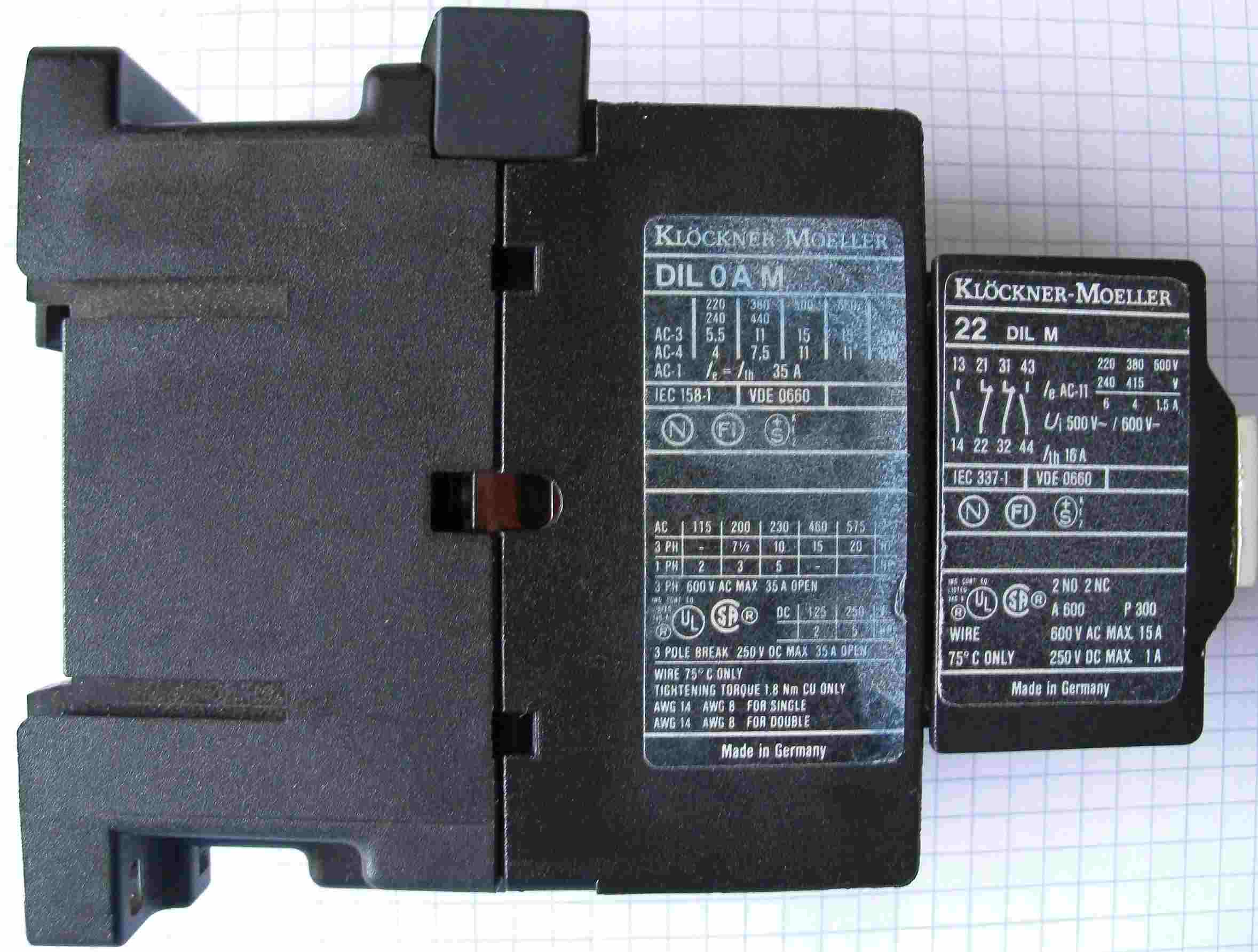

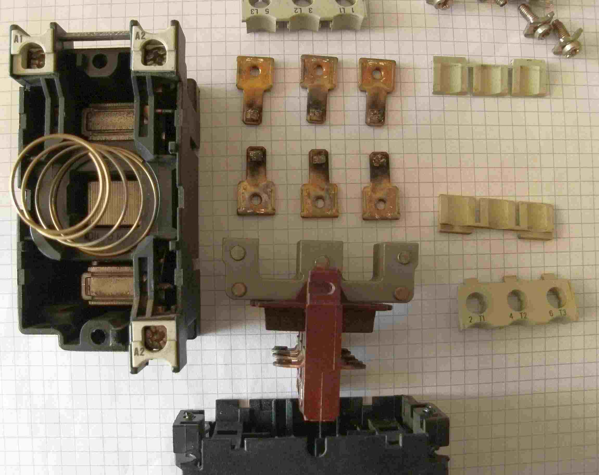

Hi, habe das Schütz auseinandergebaut und sehe, dass die Kontaktstücke zumindest gereinigt werden müssten. Besser wäre es allerdings, die Kontaktstücke zu wechseln. Leider ist dieses Schütz Klöckner Möller (bzw. Eaton) DIL 0A M22 abgekündigt, und ich finde auch nach längerer Suche im Netz keine Ersatz-Schaltstücke. Einmal geht es um die Kontaktstücke, die mit den Schraubklemmen verbunden werden. Dann um die Brücken. Es gibt bestimmt Profis hier, die aus der Praxis wissen, welche Ersatzteile aus einem anderen noch lieferbaren Schütz auch hierfür passen dürften. Wäre für Tips dankbar. ciao gustav

Ah, sehe gerade, das verlinkte "LOVATO ORANGE" :-)-Schütz besitzt nur Hilfskontakte. Gesucht sind 3xLeistungskontakte + 2xNO + 2xNC. Jedenfalls ist das die Bestückung des oben gezeigten Teils und zumindest die Leistungskontakte werden offensichtlich auch genutzt. Ich denke daß RS hier ohnehin nicht der richtige Distributor ist. Das von mir oben verlinkte EATON DILEM-01 ist hier fast doppelt so teuer wie bei Völkner....
#5898944
sonnabend schrieb: > Gesucht sind 3xLeistungskontakte + 2xNO + 2xNC. Das DILEM-01 schafft auch nur 9A ...

bingo schrieb: > sonnabend schrieb: >> Gesucht sind 3xLeistungskontakte + 2xNO + 2xNC. > > Das DILEM-01 schafft auch nur 9A ... Ein Glück, daß das bei "LOVATO ORANGE" :-) in der gleichen Leistungsklasse 4kW/400V anders ist. Oder hat RS da etwas missverstanden? Da TO nie wieder etwas zu Spulenspannung, Leistung und Anzahl der benötigten Kontakte gesagt hat, ist wohl, dank Schleifpapier und Feile, seine Welt längst wieder in Ordnung. Händler suchen kann er ja auch selbst.
Hi, erst 'mal Danke für die recht zahlreichen Antworten. Habe noch die Kammern vom Kontaktabbrand reinigen können und dabei leider nicht daran gedacht, dass im Spiritusbad auch die Bezeichnungen auf dem Typenschild verwischen. Konnte gerade noch rechtzeitig rausnehmen ;-) Wollvieh W. schrieb: > Such Dir einen Schrottplatz, der auch ganze Schaltschränke aus > Anlagenrückbau angeliefert bekommt. Da drin sind solche Schütze > verbreitet wie Fußpilz. Ja, das ist ja so eines. Nun, es funktioniert wieder, und die alte Wendeschützschaltung braucht also vorerst nicht umverdrahtet zu werden. Die neueren Schütze haben ja zum großen Teil nur noch einen Schließer als Hilfskontakt und die "Verriegelung" erfolgt anders, als ich es kenne. Über kurz oder lang muss ich mich dann doch nach einer anderen Schaltschranklösung umsehen. Nochmals vielen Dank! ciao gustav
