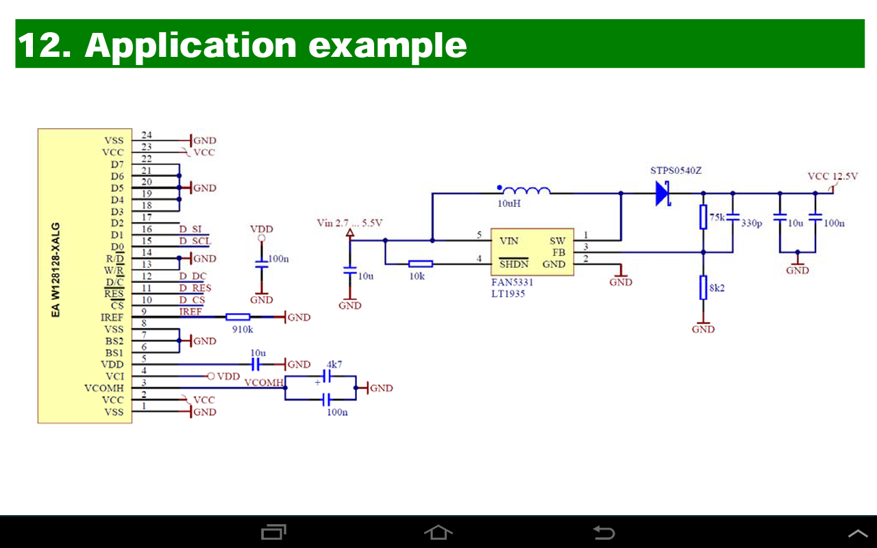

ich versuche ein OLED-Display über die SPI-Schnittstelle meines PsoC 4
Entwicklerboards zu betreiben. Leider bisher ohne erfolg.
Das Display ist ein Raystar 128x128 OLED-Display mit SSD1327ZB
Controller (Datenblatt Siehe Anhang).
Ich habe das Display nach vorgaben des Datenblatts angeschlossen und ein
kleine Initialisierung dazu geschrieben.

Das Display sieht aus, wie das EA W128128-XR und so eines hab ich hier
laufen.
Schau dir mal die Beschaltung des EA-Displays an.
EA: Vcc Pin2 >12.5V ;-)
Init hab ich auch noch:

Dein "Datenblatt" zum Display hat den Namen nicht verdient --> Mist!
Was hast du für eine Buchse genommen? Da gibts nämlich bottom up und
bottom down, je nachdem wo die Kontakte liegen. Bei der falschen Buchse
gibts keinen Kontakt.

von Flor B. (florben)
Ja, das ist so ziemlich das selbe Display.
Das Display ist genau so angeschlossen wie auf deinem Anschlussplan.
VCC ist bei mir natürlich nicht 5V sondern 15V (vertippt).

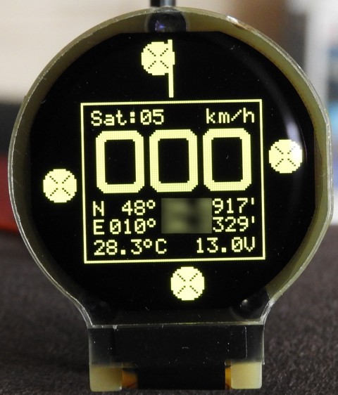

von Crazy Harry (crazy_h)
falls es dich interessiert .....
Schreib mal lauter $FF in den Displayspeicher. Vielleicht liegen die
paar Punkte die du setzt alle in den Ecken und runde Displays haben
keine ;-)
