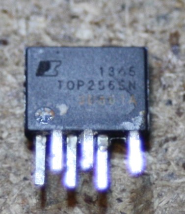

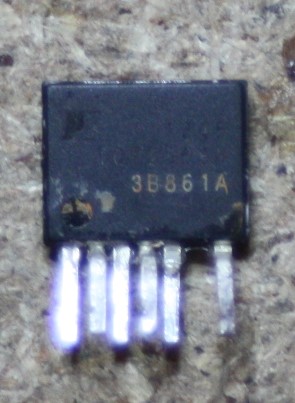

Hallo, ich habe hier ein defektes Milwaukee M12-18C Ladegerät.
Schaltplan findet man im Netz leider keinen.
Durch Vergleich mit einem zweiten habe ich ein defektes Controller-IC
identifizieren können, zu dem ich aber leider keine Infos finden kann.
Eventuell kennt jemand diesen Typ?
Was ich entziffern kann ist folgendes:
1345
TOP2565N
3B861A
Google wirft dazu leider nichts aus? Eine Quelle für das Ersatzteil wäre
natürlich toll ;-)... Oder ein Ersatztyp?
Schönen Dank und Grüße,
Hajo

von Hans-Joachim K. (hajo0812)
hinz schrieb:
> hinz schrieb:
>> Hans-Joachim K. schrieb:
>>> TOP2565N
>> TOP256GN
> Nö, doch nicht G, muss E oder L sein.
Hier noch ein Foto, vielleicht sieht man es da besser...
von hinz (Gast)
> hinz schrieb:
>>>> TOP2565N
>>> TOP256GN
Ganz klar: TOP256EN

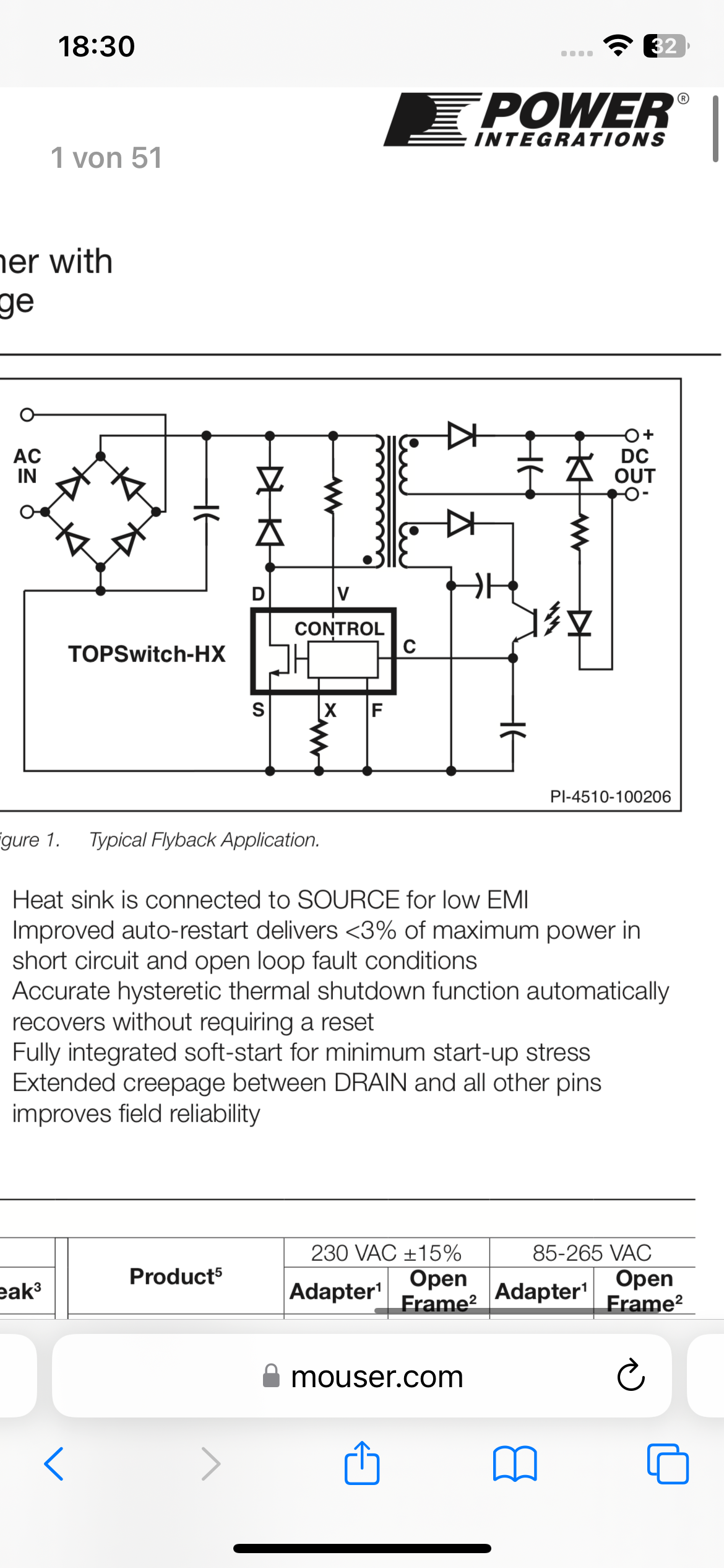

von Gerhard O. (gerhard_)
Hier ist ein möglicherweise nützliches Datenblatt:
https://www.mouser.com/datasheet/2/328/tophx_family_datasheet-1511305.pdf
Beim suchen keine Suffix verwenden. Nur "top256"
https://www.google.ca/search?q=top256&source=lmns&bih=905&biw=768&prmd=mvin&hl=en-GB&ved=2ahUKEwip6YSg7qDjAhWjM3wKHb8bAZcQ_AUoAHoECAAQAw
Bin ziemlich sicher, es ist ein TOP256GN.
Hey, super Leute!
Das IC ist offensichtlich ein TOP256*E*N, das habe ich nicht richtig
entziffert! Vielen Dank für Eure Hilfe, habe das Teil gerade in England
bestellt ;-)!!

Ich bezweifle, daß es ein "E" Typ ist. Wegen der Rundungen kann das
nicht wirklich der Fall sein. Das ist mit großer Wahrscheinlichkeit doch
ein "G" Typ. Was meint die geballte Macht der Leser hier?
Lasst uns abstimmen. Vielleicht hilfts.

Da gibts nichts abzustimmen, "G" ist ein DIL Gehäuse.

Hast recht. Konnte es leider nicht mehr zurücknehmen weil Du mir
zuvorgekommen bist. Aber die linken Rundungen am Buchstaben hatten es in
sich.
Ja, das oben verlinkte Datenblatt von Mouser ist da ziemlich ausführlich
und lässt keine Zweifel offen.

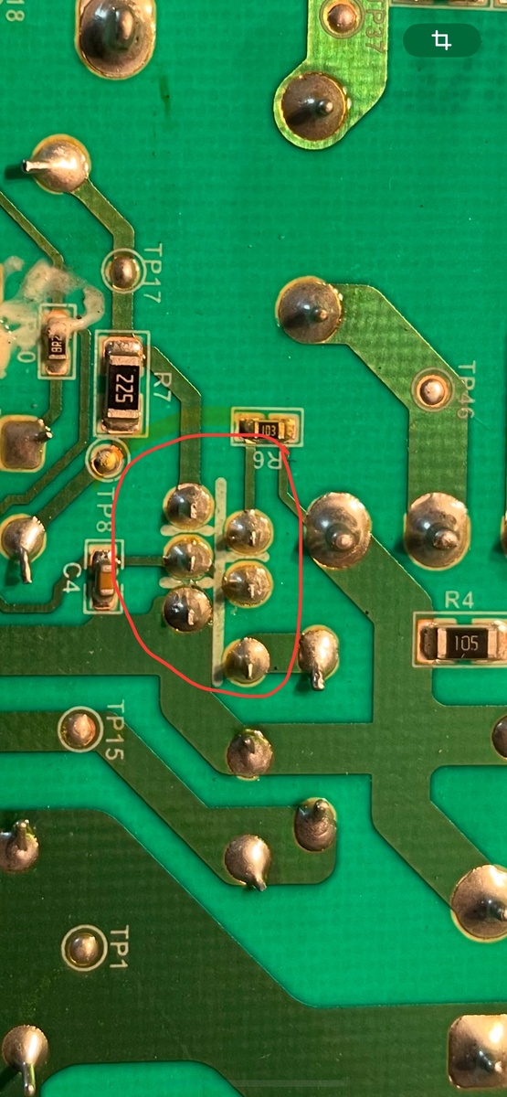

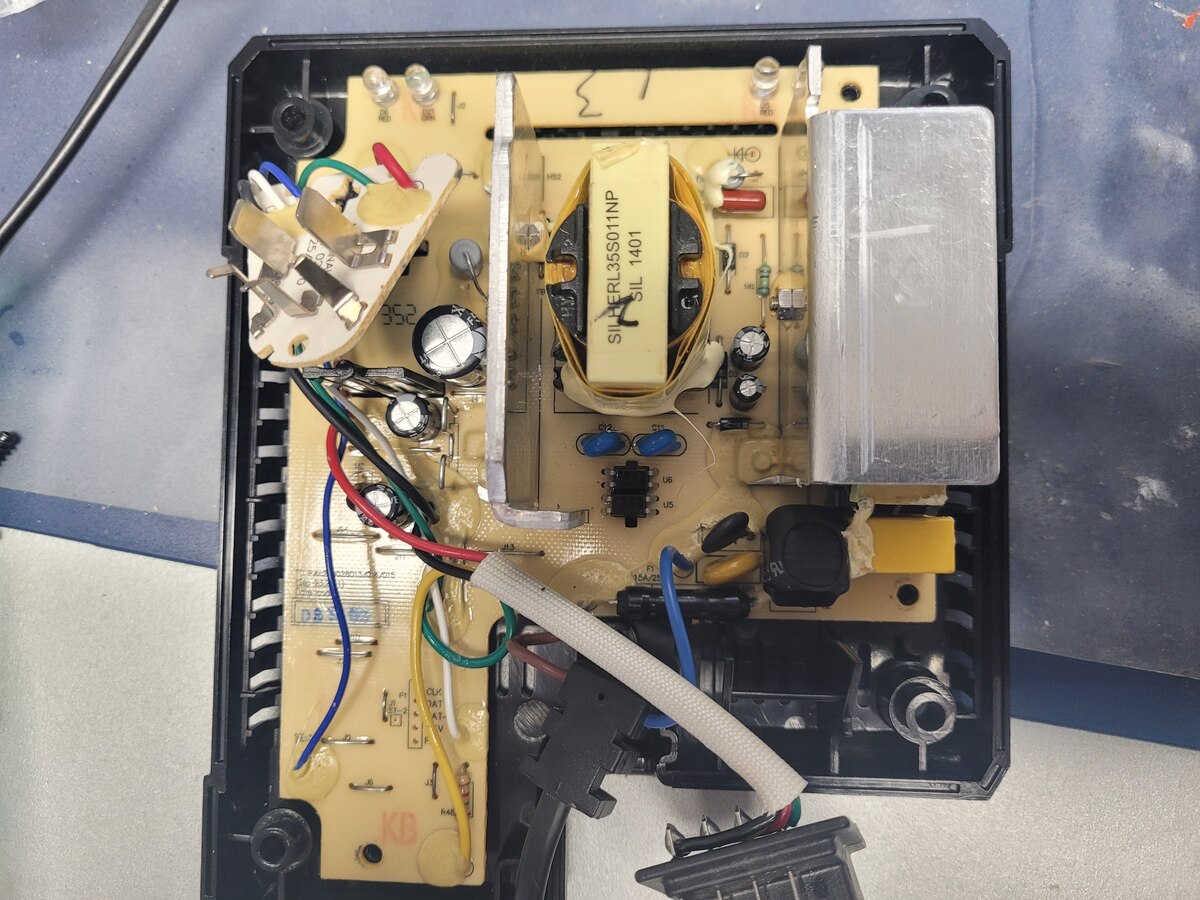

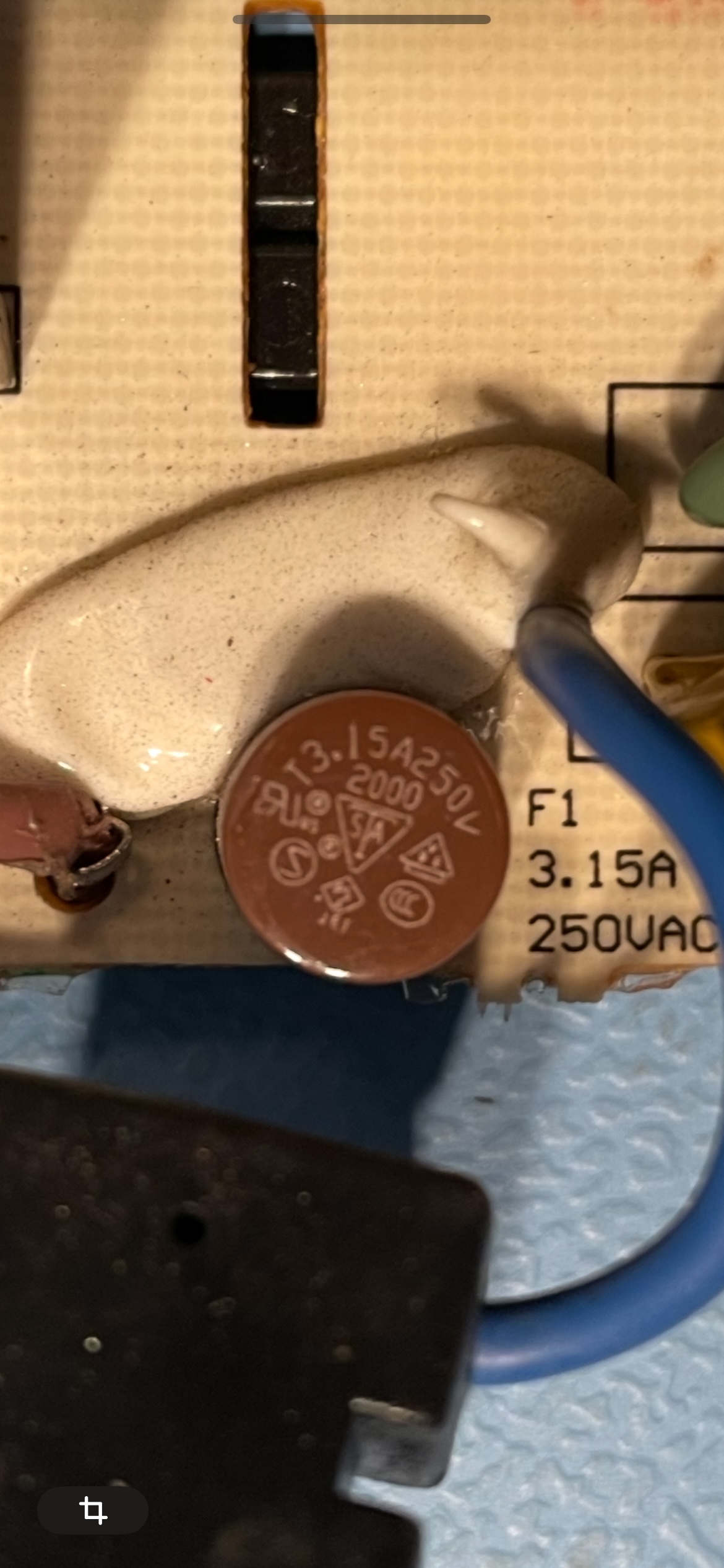

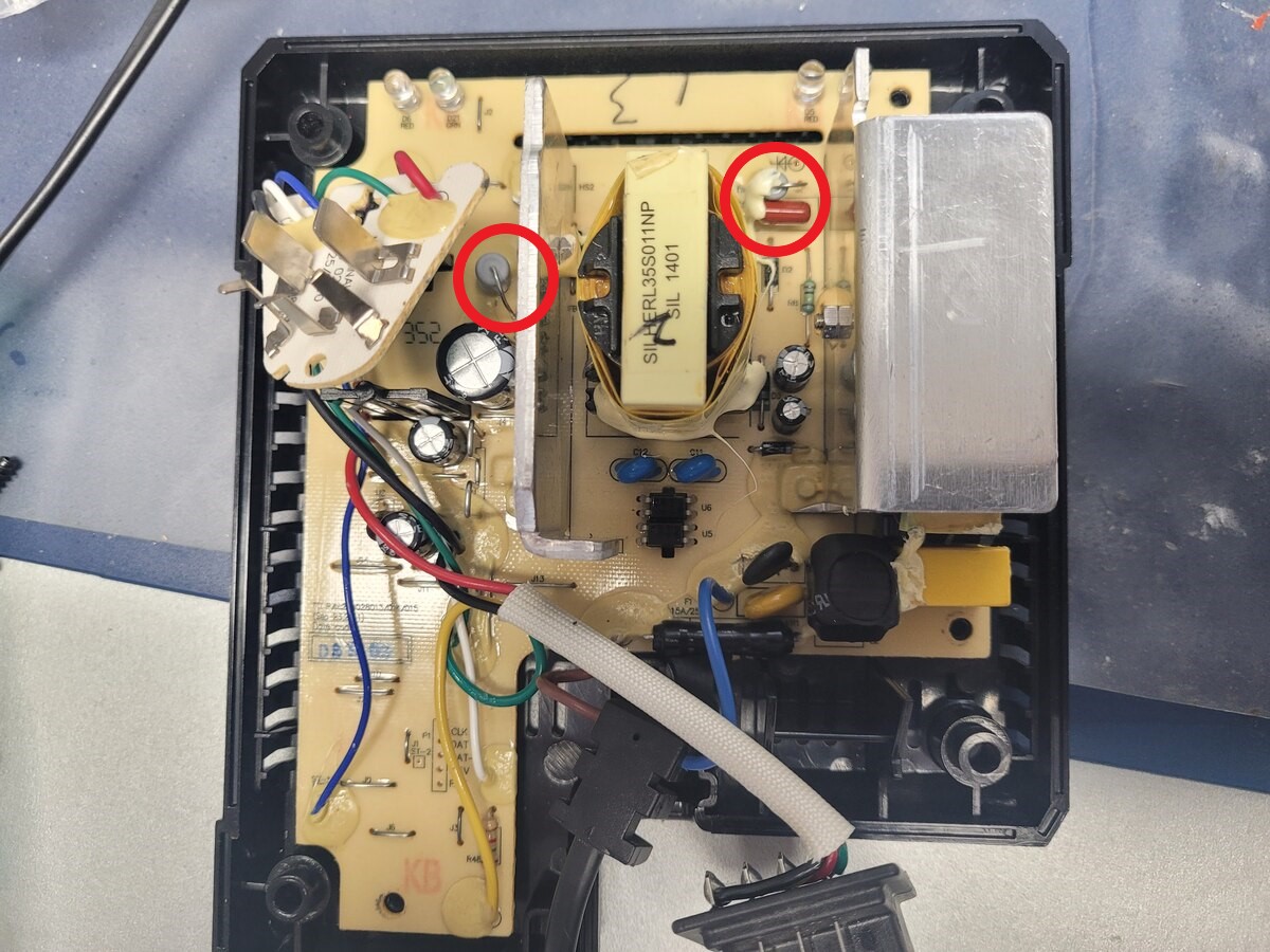

von Stefan (xstefan_m)
ich habe vermutlich das ähnliche Problem. Zusätzlich ist die T3 15A 230V
Sicherung am Schaltungseingang gefallen. Um sicherzugehen , dass der
TOP256EN auch wirklich defekt ist, würde ich gerne diesen auf Funktion
prüfen. Könnte mir bitte jmd erklären wie ich diesen durchmesse.
Mit freundlichen Grüßen
Stefan M.

von Torsten B. (butterbrotstern)
Wenn die F1 (3,15AT) geflogen ist, fehlt es sicher weiter. Auf jeden
Fall den  Netzgleichrichter (alle 4 Dioden) und den Elko danach prüfen.
Evtl. sind noch VDRs (Surge Absorber) vorhanden, die es durch
Überspannung erwischt haben könnte.
>  von Gerhard O. (gerhard_)  07.07.2019 10:10
Es ist schon ein E, nur hat durch das Entweichen des magischen Rauches
das Gehäuse einen Knacks bekommen, daher ist das E nicht mehr so gut
erkennbar.

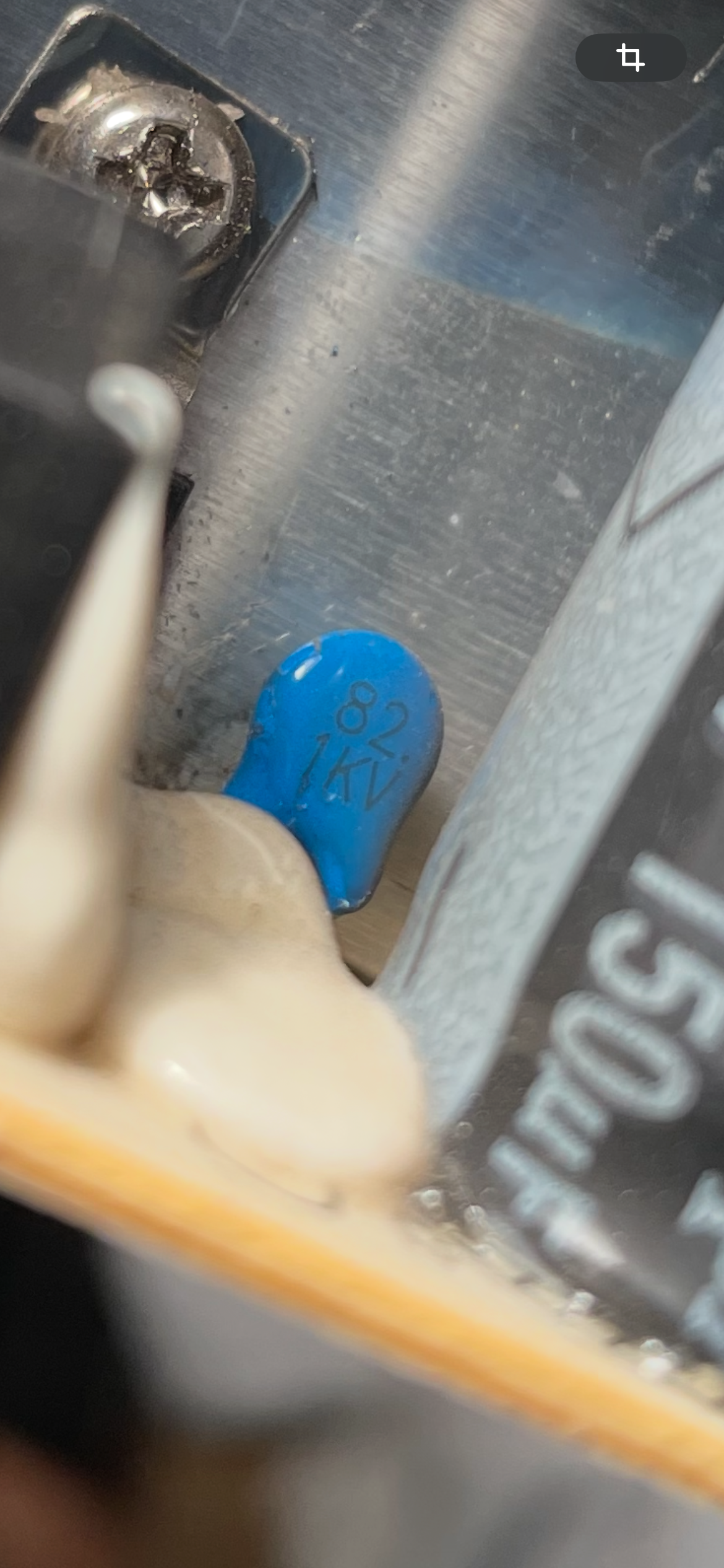

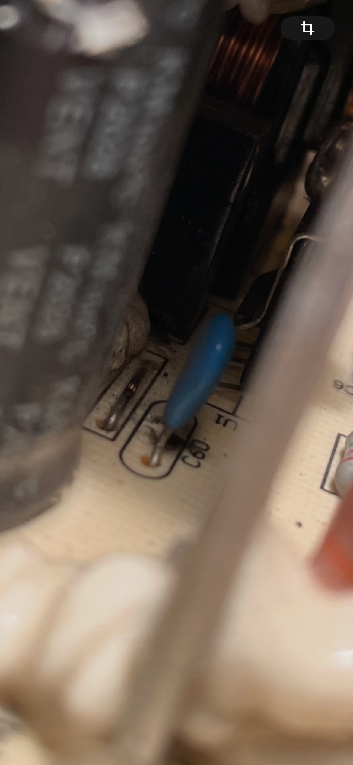

Tatsächlich ist optisch noch ein Bauteil aufgefallen. Ich konnte jz
nicht genau identifizieren, ob es sich um einen VDR oder einen
Scheibenkondensator handelt (ich denke einen Scheibenkondensator mit
82pF und 1kV) den Gleichrichter und die Elkos hab ich gemessen -> sind
noch i.O.
von H. H. (Gast)
Wo das Ding doch glatt als C60 bezeichnet wird...
..da wird es schon ein Kondensator sein, sogar ein Keramikkondensator
82pF/1kV.

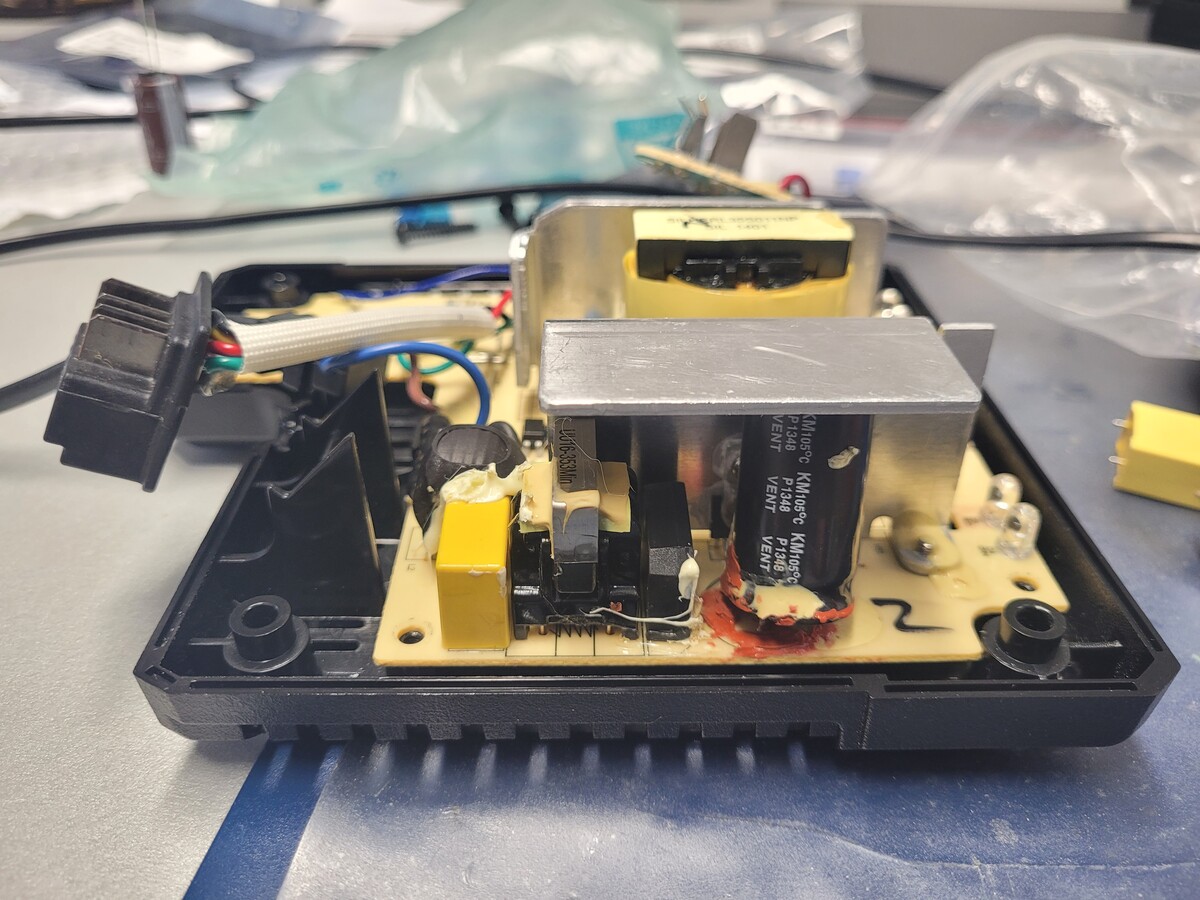

von Harald G. (hallo_s)
ich habe gleiches Ladegerät und bei mit ist der Top256EN aufgeplatzt.
Nun dachte ich, ich nehme den Top261EN, da er mehr Strom abkann.
Leider platzt dieser sofort auf, sobald ich unter Netz ein Akku
einstecke.
Ich habe es mehrmals probiert. Jedesmal beim Einsteckes des Akkus, geht
der Top261EN futsch
Liegt es daran, da icjh den Top261 genommen habe, die Schaltung aber fut
256 ausgelegt ist?
Optisch kann man kein defektes Bauteil erkennen. Der Gleichrichter ist
OK.
Kurzschluss lässt sich so auch nicht messen.
Hat jemand eine Idee?
von Mark S. (voltwide)
> 256 ausgelegt ist?
Das ist gut möglich. Stärkere chips haben eine höher angesetzte
Überstromabschaltung. Demgegenüber hat der Übertrager seinen
unveränderten Sättigungsstromeinsatz - wird der erstmal überschritten,
hat die Überstromabschaltung nicht mehr genug Zeit und es macht bumm.
Von daher ist es eher kontraproduktiv stärkere chips zu verbauen.
Ich habe jetzt nun ein originalen Chip eingesetzt. Stecker rein und Akku
drauf und es hat funktioniert. Akku lädt. Dann habe ich den Akku
rausgezogen und wieder eingesteckt und der Chip ist dann sofort wieder
kaputt gegangen.
Was könnte ich tuen, dass die Stromabschaltung besser funktioniert. Ob
der Übertrager zuklein ist? Was könnte da nach der Zeit nachgeben haben.
Der Elko hat die normale Kapazität und sieht auch nicht aufgebläht aus.
Gleichrichter ist OK.
Ich habe den NTC im Eingang von 2,5 Ohm auf 5 Ohm erhöht da der keine
2,5Ohm mehr sondern eher Richtung 2 Ohm hatte.
Nun konnte ich öfter den Akku ein und ausstecken aber nach den 4 mal,
knallte das IC wieder durch.
Darf man bei dem Ladegerät echt nur den Akku nur einstecken und mehr
nicht....
Wäre ja blöd wenn das jedesmal kaputt gehen würde wenn jemand den Akku
öffter mal rauszieht und einsteckt.......
Prüfe alle Bauteile des Snubbers bzw. RC-Entstörglieder an Trafo und
Halbleitern. Im Zweifel austauschen wenn keine Prüfung möglich.
Zwischenkreiskondensator in Ordnung?
Ansonsten ist das wohl einfach nur ein mieses Design und Du wirst nicht
herausfinden, wieso es nun ständig verreckt. Wahrscheinlich hast Du
keine Lust, die Stromregelung der Akku-Ladeschaltung neu zu bauen, so
daß sie das zugrunde liegende Netzteil nicht überfordert.

Soweit man mit dem Multimeter messen kann, hat der 100uF 400V
Kondensator 96uF. Optisch sieht er ok aus.
Das Ladegerät ist von Mulwaukee M12-18C.
Man ließt viel dass diese IC dort gerne defekt geht. Nur in meinem Fall
geht es immer wieder kaput.
So wirklich Snubber sehe ich nicht. Man sieht im Eingang eher nur ein
Netzfilter.Also Eine kleine Doppelspule dann ein X2 Kondensator, dann
eine größere Doppelspule dann kommt schon der Gleichrichter und 100uF
Kondensator. Dann gehts zum IC was gerne kaputt geht.
In dem Bild habe ich den 100uF Kondensartor ausgelötet gehabt und nur
zum Demo an die Stelle platziert. Sieht nur etwas komisch aus. Das rote
ist nur Silkon zum fixieren.
Siehe Bilder
Mal die Teile vom mutmaßlichen Snubber eingekreist, rechts auf der
230V-Seite gehört noch die Diode darunter mit dazu und auf der
Sekundärseite wird der Kondensator in Reihe mit dem Widerstand auf der
Unterseite der Platine verbaut sein.
Evtl. ist es wirklich nur ein mieses Design. Müllwaukee kommt doch aus
den USA? Vielleicht Trumps Rache für unsere Lachkrämpfe wegen seiner
Zollpolitik. Oder der Schrott findet die hiesigen 230V Netzspannung
nicht so prickelnd. Du wirst es nie erfahren...
Der 4,7nF 630V Kondensator vom Snubber war defekt. Der hatte eine
Unterbrechung.
Nagugg. :)
Danke für die Rückmeldung.
