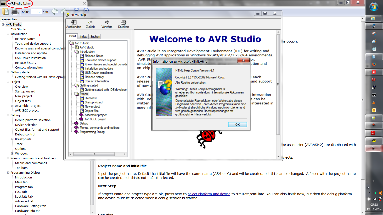

Auf meinem Technik-Rechner habe ich ein AVR-Studio 4.18.
Nun habe ich bemerkt, dass die Hilfe nicht funktioniert.
Auch die def.Ink sind nicht sichtbar.
Neuinstallation bringt nichts. Auf einem anderen XP ist alles gut.
Nun erinnere ich mich finster, dass man da was im XP nachinstallieren
mußte.
Auch bei anderen Programmen funktioniert das nicht.
Irgendwie war da was mit .DOC Dateien.
Vor langer Zeit habe ich da auch was gemacht. Aber ich finde nichts
mehr.
Auch im Netz.
Vielleicht hat jemand einen Tipp.

Du meinst sicher: *def.inc. Bloß, was haben die mit der Hilfe zu
schaffen?
> mußte.
Das 4er Studio benutzt das CHM-Hilfesystem. Das ist standardmäßig bei
WindowsXP vorhanden, wurde aber durch irgendein Sicherheitsupdate mal
weitgehend ausser Gefecht gesetzt. Es gibt allerdings noch unzählige
andere Manipulationen, mit denen man das Hilfesystem killen könnte. Es
basiert halt anzeigeseitig auf dem IE und der ist nunmal
programmiertechnischer Vollschrott.
> mehr.
> Auch im Netz.
Google nach "chm hilfe xp". Damit findest du auf jeden Fall die Abhilfe
gegen diese Sache mit dem kaputten Sicherheitsupdate.

michael_ schrieb:
> Ich habe nochmal recherchiert, es war irgendwas mit der Hilfe, den .hlp
> Dateien.
Das kann aber nur Anwendungen betreffen, die das noch ältere HLP-System
benutzen. Das 4er-Studio tut das aber nicht, sondern benutzt, wie oben
schon gesagt, den Nachfolger, das CHM-Hilfesystem, wie man unschwer
feststellen kann, wenn man einfach mal nur einen Blick in das
Verzeichnis C:\Programme\Atmel\AVR Tools\Help wirft...

A. B. schrieb:
> In AVR_Studio4 heissen die Help Dateien *.chm
> https://www.sumatrapdfreader.org/free-pdf-reader.html kann diese Dateien
> lesen ...
Ja, allerdings verliert man bei diesem Ansatz alle Verlinkungen zwischen
den einzelnen Hilfedateien und es fehlt auch das dateiübergreifende
Inhaltsverzeichnis.
Nur als absolute Notlösung empfehlenswert, wenn man schon weiß, in
welcher der vielen Dateien das steht, was man gerade wissen will.
Gast #5904722
> Inhaltsverzeichnis
In AVRStudio4.chm ist schon alles da.
Richtig ist, dass Suchen und Index fehlt.
Ist aber besser als gar nix.
Ich habe nicht getestet, ob der Link via Heise zu M$ zu einem
funktionierenden HTML Help Control führt .
M$ stellt die Dateien
htmlhelp.exe
HelpDocs.zip
htmlhelpj.exe
zum Download zur Verfügung..
