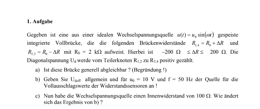

Vollbrücke mit 4 Widerstände und Innenwiderstand der Spannungsquelle
Gast #5898724
Hallo erstmal,
irgendwie verzweifle ich hier bei der Aufgabe und fängt schon bei a an.
Ich habe die Abgleichbedingung aufgestellt und und den Spannungsteiler
gebildet. Am Ende heben sich bei mir die Summanden auf, sodass ich für
die Spannung immer 0 rausbekomme. Versteht ihr was ich meine ? ICh kann
die Formeln hier leider schlecht aufstellen, aber vielleicht könnt ihr
mir trotzdem sagen, was ich falsch mache bzw. mir einen Denkansatz
geben, da ich bestimmt was grundlegendes Übersehe. Die Brücke ist ja nur
abgleichbar, wenn dR = 0 ist und dann somit die Abgleichbedingung
erfüllt ist. oder ?
