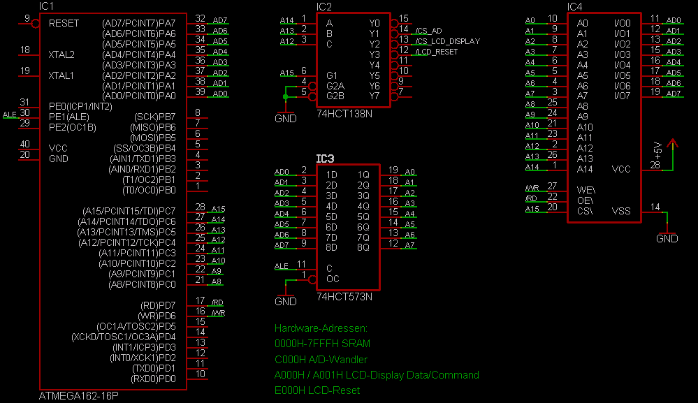

von Sascha S. (sascha)
Habe mal ebebn die Verdrahtung aufgezeichnet. So ist es auf Lochraster
zusammengebaut. Mittlerweile auch mehrmals durchgemessen.
Hardware-Fehler ist ausgeschloßen. Der A/D-Wandler und das Display
funktionieren einwandfrei.
Nach Verdrahtung wären die Adressen:
0000H-7FFFH ext. SRAM
C000H ext. A/D-Wandler
A000H/A001H LCD-Display Data/Command
E000H LCD-Reset

von Wolfram (Gast)
Ok. Schritt für Schritt
1.Hardware Adress dekodierung
du gibst an:
E000H LCD-Reset
dies ist nicht korrekt
der Adress/Datenbus wird rausgeführt
an Adresse 0000 (Datenbus) liegt nicht dein externer RAM da liegen die
Register/IO/Ports/interner RAM
evt. Auswirkungen und Vereinfachungen durch den Prozessor kommen
später
Gib mal die Dekodierungsfkt. an die du durch den 74hct138n erreichen
willst. (dies ist genau der Grund warum es nicht einen einfachen
Artikel gibt.
Wende die Dekodierungsfkt. an und überprüfe welche Adressbereiche die
einzelnen Bausteine haben. Ich weiss es gibt eine erste, aber über
welche anderen Adressen könntest du sie auch ansprechen mit dieser
Dekodierungsfkt? Überlagern sich Bereiche (dies wäre ein Fehler der
Bausteine zerstört wenn Ausgänge gegeneinander treiben)
"Gib mal die Dekodierungsfkt. an die du durch den 74hct138n erreichen
Artikel gibt."
Der ist dafür da, das es keine Überlagerungen geben soll. Über den Sinn
eines Adressdekoder`s wollten wir bestimmt nicht diskutieren.
Hauptgrund liegt darin, das unter der Adresse 8000H, das Ram liegt und
nicht irgendeine eine Hardware angesteuert wird. Umgekehrt halt der
andere Fall, steuere ich das Display an, soll das ext. SRAM nicht
beschrieben werden.

von Wolfram (Gast)
Sinn
Nein absolut nicht. Es funktioniert nur irgendetwas bei dir nicht.
Was geht wohl schneller? Du gibst die Dekodierungsfkt an ,denn die hast

Es gibt jetzt 2 Varianten den RAM zu testen
entweder mit JTAG über das Abklemmen der JTAGleitungen vom Bus oder
du greifts mit Pointer auf den RAM zu und machst Lese schreib tests mit
einem Programm. Das Programm dabei normal kompilieren ohne Verwendung
des externen Speichers. aber den Pointer natürlich ins externe Ram
zeigen lassen.
Werde mich mich jetzt der Geschichte mit den Pointern und auch malloc
widmen.
Mal schauen was dabei heraus kommt. Nur iritiert mich, das ich bei
Mfile mein SRAM angeben kann. Hatte gehofft, das es damit und mit der
initialisierung im Code reicht. Aber dem ist ja leider nicht so.
Trotzdem wären in der Hinsicht ein paar Beispiele nicht schlecht, wird
dann wohl besser zu verstehen sein.
Mfg Sascha

von Wolfram (Gast)
>das Ram sollte funktionieren. Im 80C32 Board geht es tadellos. Habe
>auch zwei neue ausprobiert
das der RAM als Bauteil funktioniert habe ich nie bezweifelt, du must
dir aber sicher sein, dass er auch am AVR funktioniert. Wie schon
gesagt
entweder mit JTAG testen oder mit Programm.
volatile uint8_t *ad = (volatile uint8_t *) 0x500;
for (ad=0x500;ad<0x800;ad++)*ad= Testwert;
damit Blöcke mit einem Testwert beschreiben und wieder auslesen.
Testwerte (0 und 0xff)
Wenn das klappt einzelne Bytes ändern und die restlichen anschauen ob
sie sich ändern. Wichtig: Programm ganz normal kompilieren als wenn
kein
externer RAM angeschlossen ist. (Er soll ja nicht benutzt werden um im
Fehlerfall das Programm nicht zu verfälschen. Wenn dich die Warnungen
stören einfach mit (volatile uint8_t *) casten
