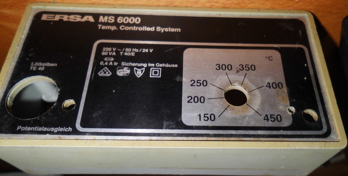

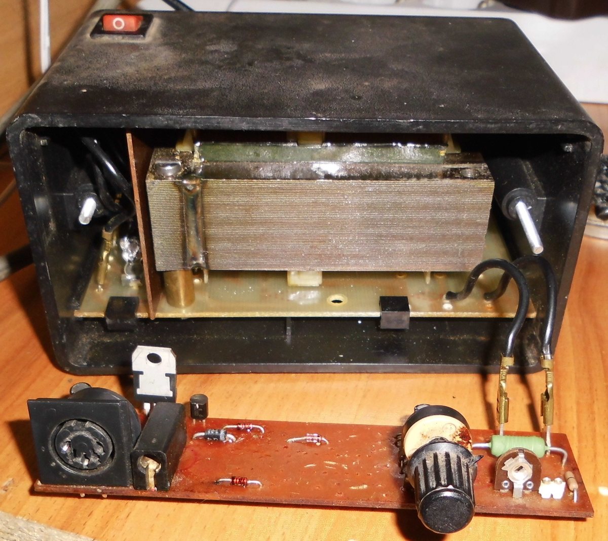

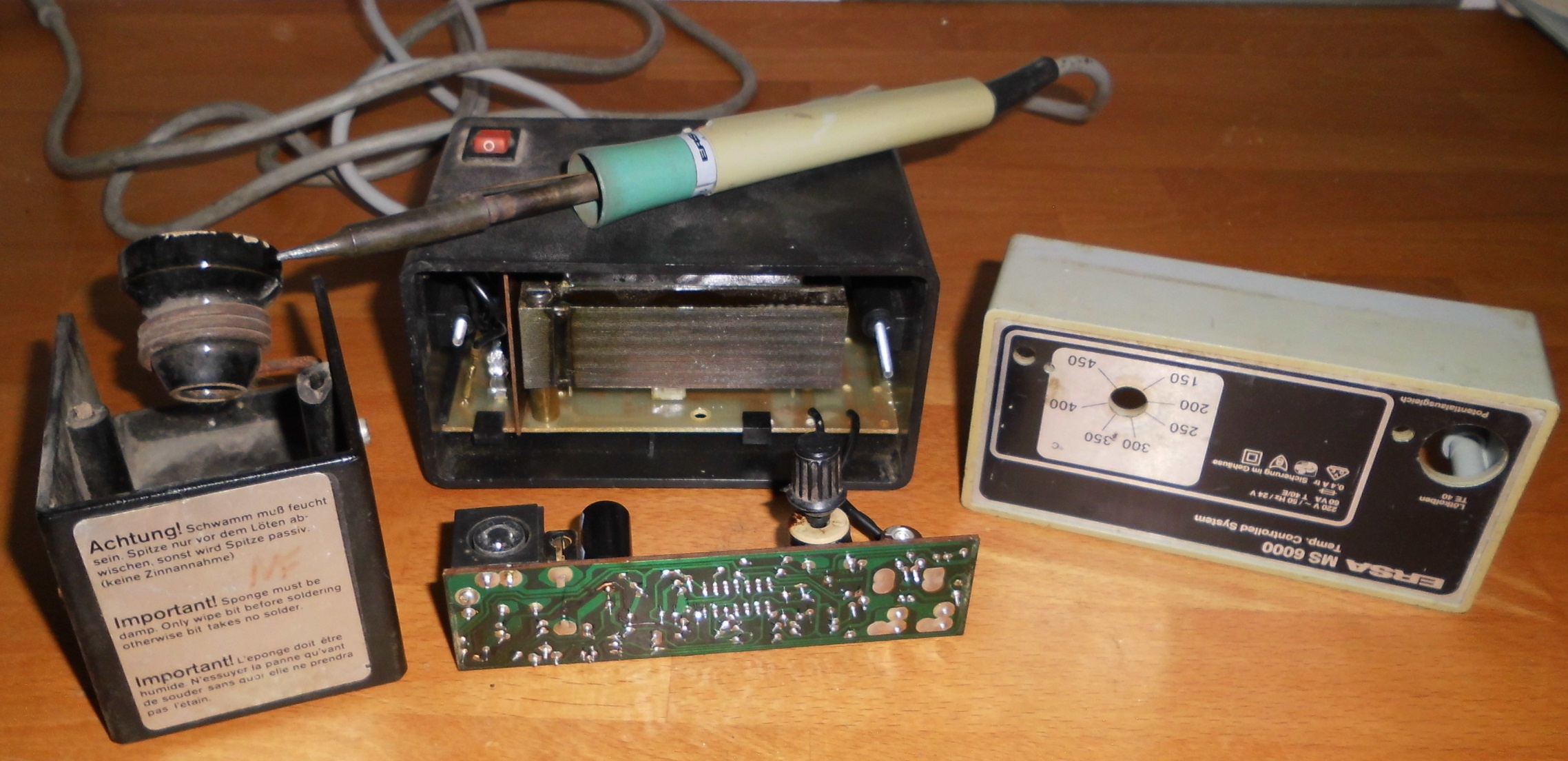

Hier eine defekte Lötstation ERSA MS6000.
Nach meinen Messungen ist der BT 138 defekt.(Leuchtdiode blinkt)
Die Lötkolbenheizung defekt oder nur unterbrochen, habe ich nicht näher
untersucht.
Wenn das Teil keiner fairerweise haben möchte werde ich es wohl doch
noch mal untersuchen müssen.
Teuer genug ist das Ding ja.

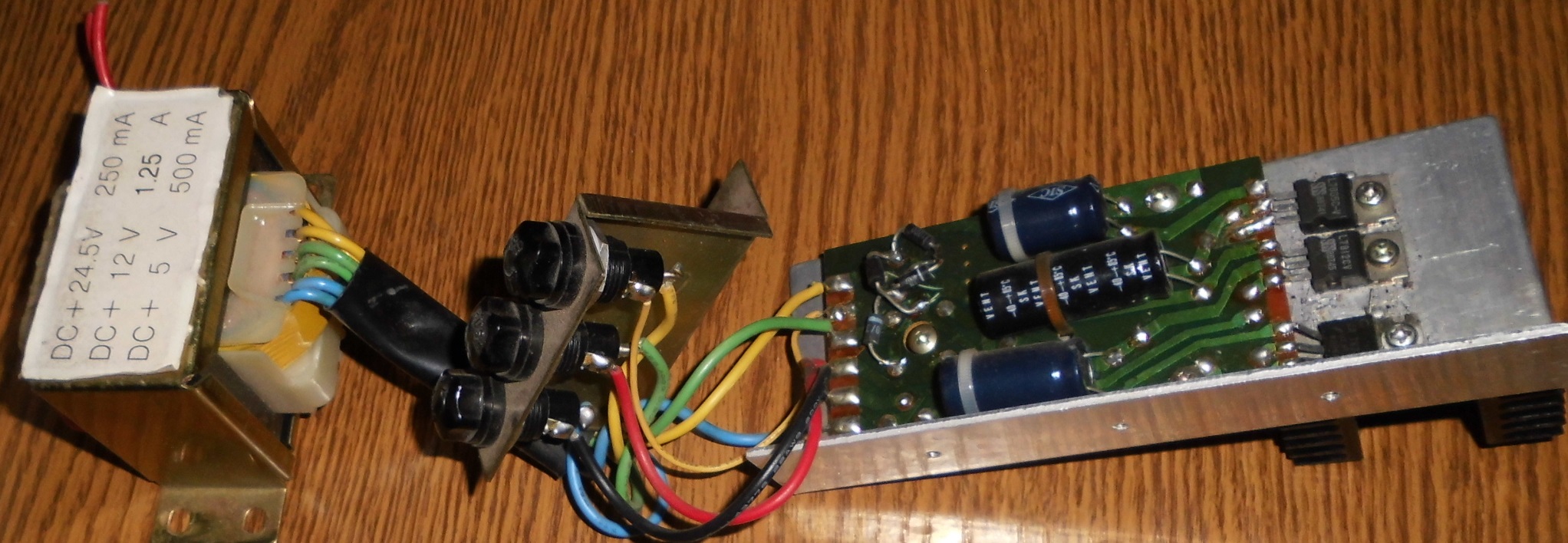

Der Netztrafo mit Analoger Regelung 24V 12V 5 Volt

OP #5901488
Der Lötkolben ist 3 Adrig angeschlossen.
24V Versorgung und nach meiner Meinung eine Ader zum Temperaturmessen.
Am Lötkolben ist doch eine Art von Messfühler angebracht.
Hat keiner Interesse das Teil zur Reparatur in Zahlung zu nehmen?

#5906703
Al. K. schrieb:
> Ralph B. schrieb:
>> Der Lötkolben hat einen Kaltwiderstand von irgendwas um die 2-6 Ohm
> Leider hat er nur unendlich!;-)
Al. K. schrieb:
> Regelelektronil in der  Gehäuseleiterplatte nicht mehr vorhanden, mal
> sehen ob man da die Regelung für einen 12V/24V Lötkolben einbauen kann.
> Besser wäre es wenn es ein Anderer machen würde!;-))
also ich fasse zusammen.
Lötkolben Heizelement defekt.
Regelungsplatine das einzige IC ( welches nicht mehr erhältlich ist )
fehlt.
Damit ist eigentlich das einzige was noch brauchbar ist, das Gehäuseteil
mit dem Trafo, und die Ablagehalterung für den Lötkolben. Eventuell noch
der Lötkolbengriff mit Kabel.
Fazit.
Der Aufwand diese Lötstation wieder funktionsfähig zu machen ist einfach
nicht mehr lohnend.
Ich würde die noch brauchbaren Teile in Ebay anbieten in der Hoffnung
noch ein paar Euro zu bekommen.
Wenn man dann wirklich wieder ein Ersa MS6000 erwerben will, dann gibt
es sicherlich sowas auch gebraucht für einen erschwinglichen Betrag.
Ralph Berres
