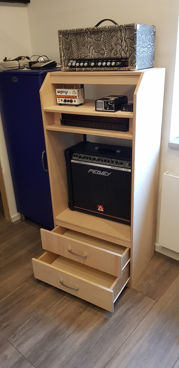

von Jens P. (jensp)
Mit dem Wolfcraft-Jig hab ich schon recht anspruchsvolle Möbel aus
Multiplex gebaut, geht sehr gut!
