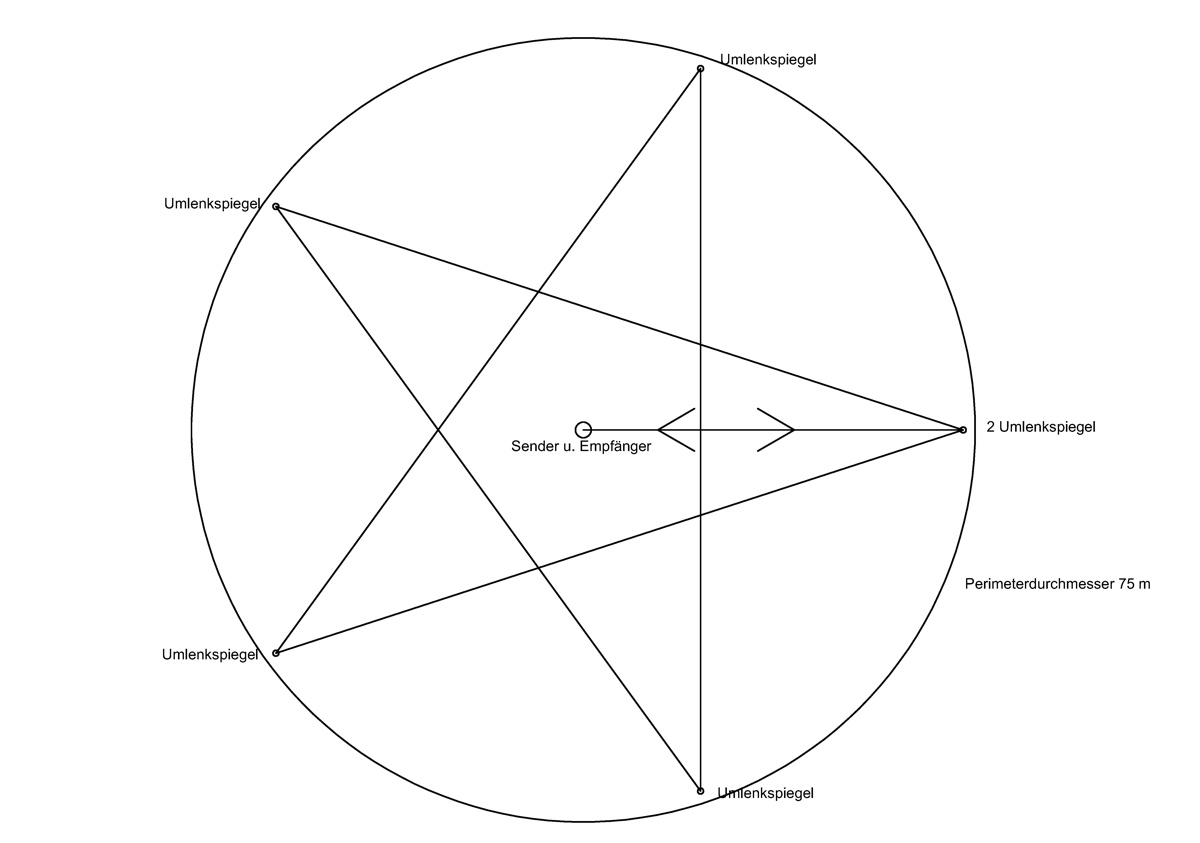

Diese Zeichnung zeigt die vermutliche Topologie. Die Öffnungen in den 5
Säulen mit den Umlenkspiegeln waren nur groß genug um den Strahlengang
als Pentagram zu ermöglichen. Als Fünfeck ging es nicht. Außerdem war
nur eine zweipolige Leitung für die Spiegelheizung vorhanden, mehr
nicht. In der Mitte des Kreises stand das zu überwachende Objekt.

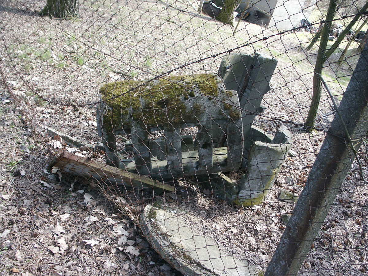

Leider existiert von den elektrischen und optischen Komponenten gar
nichts mehr, das ist ja der Jammer. Nur noch kleine Teile der baulichen
Hüllen sind übrig.
Die Anzahl der Geräte durfte nicht höher als 25 gewesen sein. Allerdings
vermute ich, dass es eine Abwandlung eines Standartproduktes war. Daher
meine Frage. Es geht hier um die Zeit von etwa 1957-1960. Da war auch im
Westen noch nicht viel mit Bauelementen los und die Röhre das Mittel der
Wahl.

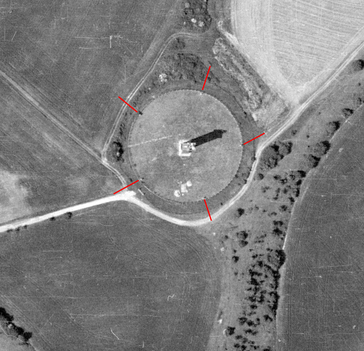

Die Lichtschranken schützen besondere Funktürme in der DDR von denen es
23 Stück gab.
Anbei ein Bild einer zerstörten Spiegelsäule und ein Luftbild eines
Turmes bei Jena mit den markierten Säulen.
VG Patrick

Was Du da an Fotos hast sieht aber
mehr nach einem Lichtschrankengitter
aus, was im Sechseck um den Turm  herum-
geführt wurde.

Um den Turm herum würde nicht gehen. Der Öffnungswinkel der Schlitze in
der Betonsäule ist etwa 30*. Da kommt kein Fünfeck zustande. Außerdem
müsste dann in jeder Säule ein Strahler und ein Empfänger sein.  Das
Auswertegerät stand definitiv im Turm in der Mitte des Kreises.

Ein Fünfeck hätte auch den Nachteil, dass man einfach mit einer Leiter
über einer der Säulen drübersteigen könnte und dann ungehindert an den
Turm käme. Bei einem Pentagramm ist das nicht so einfach.
400m mit Infrarot gehen durchaus, in Schweden / Norwegen werden so seit
zig Jahren Holzkirchen abgesichert. Und ja, da Photozellen teuer und
Spiegel günstig sind, hat man die Wege optimiert.
