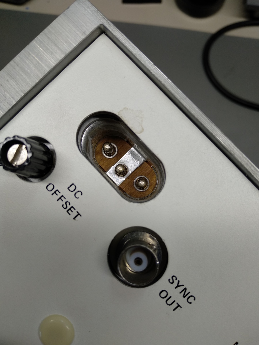

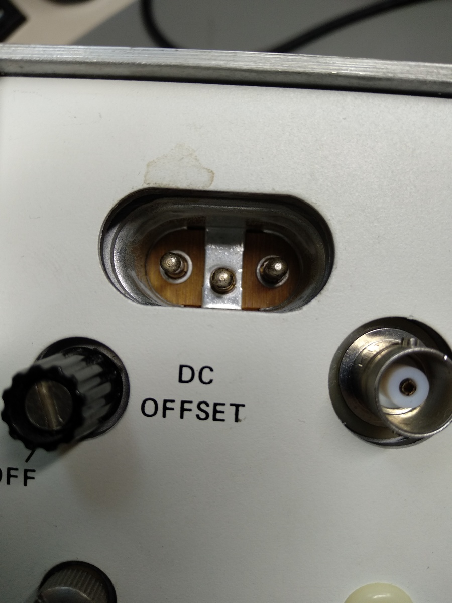

im Zuge der Renovierung des Physikfachbereichs meiner alten Schule habe
ich einen Wavetek 130 Funktionsgenerator geschenkt bekommen.
Dieser besitzt einen Vorläufer der Kaltgeräteverbindung.
Genannt wird dieser Typ auch PH-163 oder "HP style power plug".
Hier steht etwas darüber: http://madrona.ca/e/powerConn/index.html
Hat jemand noch so ein Kabel daheim herumliegen und benötigt es nicht
mehr?
Ich würde dieses schöne Gerät am liebsten im Originalzustand belassen.
Natürlich nicht geschenkt, gebe gerne etwas dafür :-)
Vielen Dank und freundliche Grüße,
Sam

Sam W. schrieb:
> Vermutlich wird es darauf hinauslaufen eine Kaltgerätebuchse einzubauen.
> Hätte zumindest den Vorteil, dass es noch ein paar Jahre aktuell wäre
Ich habe das derart bei meine HP Geräten gelöst:
- Leitungen ablöten von der Buchse.
- Niet ausbohren und die 3polige Buchse entfernen.
- Kunststoff 2.5 mm dick, in überlppender Größe herstellen und hinter
der Aluplatte einpassen.
- M3 Schrauben für Befestigung der Kunststoffplatte durch die
Nietlöcher.
- Bohrung für Netzkabel (3x0.75mm2) anbringen im Kunststoff (z.B.
mittig).
Zugentlastung innen nicht vergessen!
Erspart mühevolles Feilen am Gehäuse, und die Optik bleibt erhalten
dieser schönen Geräte
