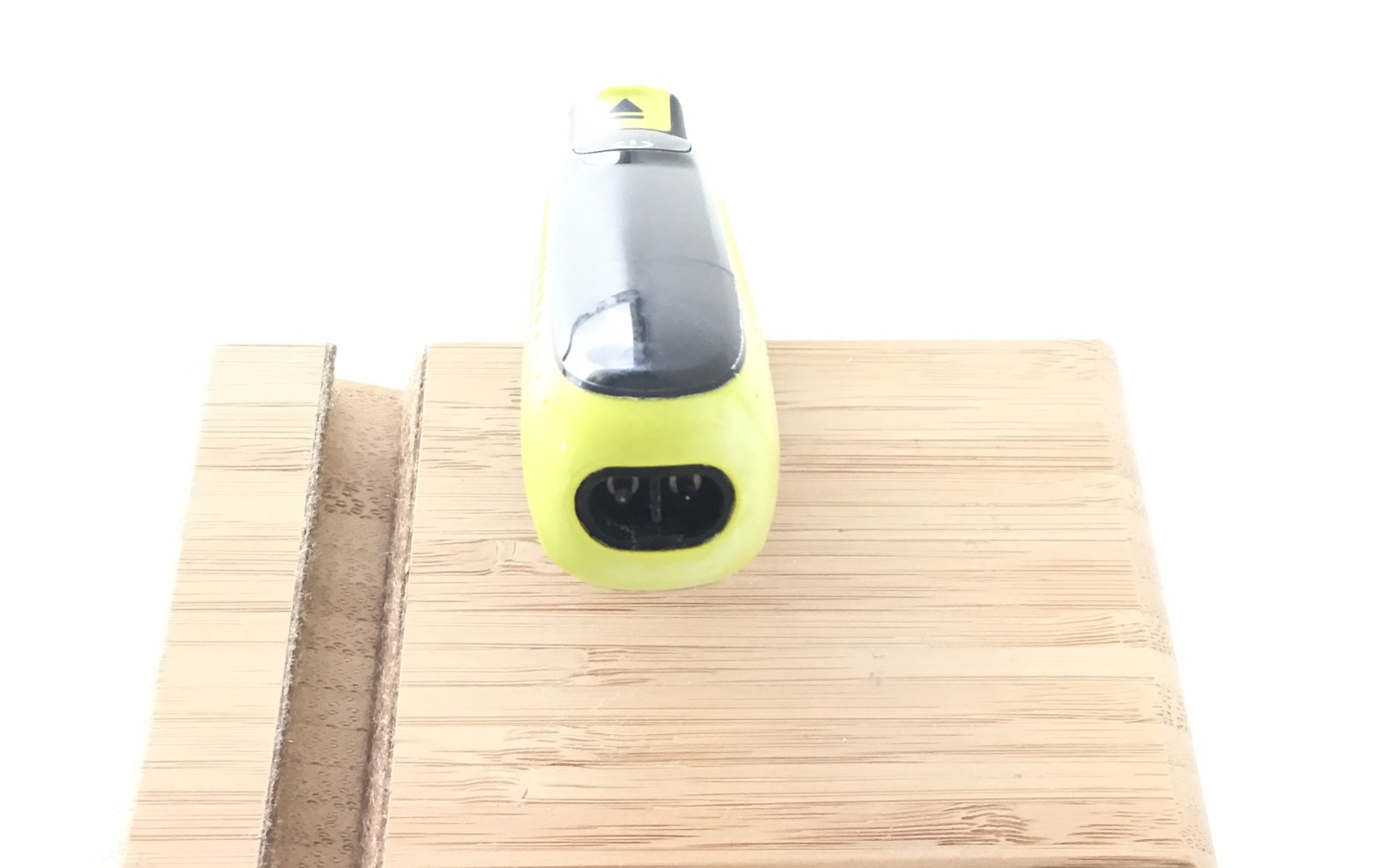

Hallo Sehr geehrte Elektronik Experten,
könnt ihr mir bitte helfen ich habe über google aber keine konkreten
antworten fündig geworden. Welche Funktion hat Philips für sein gerät
eingebaut das auch wenn Wasser hinten drum kommt kein Kurzschluss
entsteht??
Ich möchte auch gerne für meine Schaltung in eine geschlossene Gehäuse
solchen Funktion einbauen das es gegen Wasser geschützt ist.
Danke im vorraus

Wasser ist nicht soo leitfähig. Das Wasser muss bei so einem Stecker um
6 ecken oder mehr. Grob geschätzt 3cm.
Selbst Salzwasser (Meerwasser) hat einen spezifischen Widerstand von
500000 mm²/m.
Angenommen die Strecke ist im Schnitt 5mm Breit ergibt dies (500000 *
30)  50  1000 = 300 Ohm
Bei 12V heisst das, 50mA fließen durch das Wasser. Das könnte
langfristige Korrosionsprobleme verursachen, aber wird das Netzteil
nicht überlasten oder zu übermäßiger Wärmeentwicklung im Stecker.
Davon abgesehen ist Leitungswasser um zwei Größenordnungen weniger
Leitfähig.
EDIT: Achso, soll da Netztspannung dran?
Gut, das wäre schon ziemlich viel, wenn meine Rechnung stimmt.
Netzbetriebene sind in der Tat meist nicht wassertauglich, denke ich.
Nein, der Rasierer wird auf die Ladestation gestöpselt. Deshalb die
beiden Pins unten. Keine Ahnung, welche Spannung da anliegt.
"Wasserschutz" bedeutet hier wohl nur, dass das Ding
Spritzwassergeschützt ist. IP schlagmichtot. Was im Klo ja auch sinnvoll
ist.
