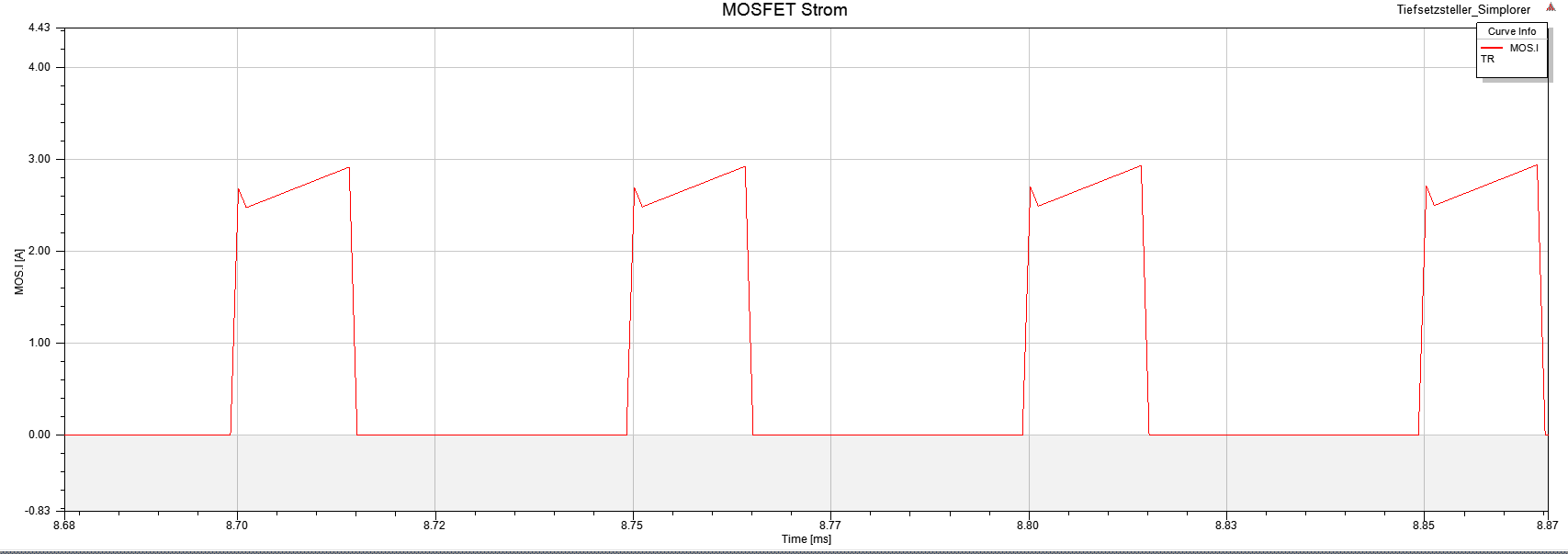

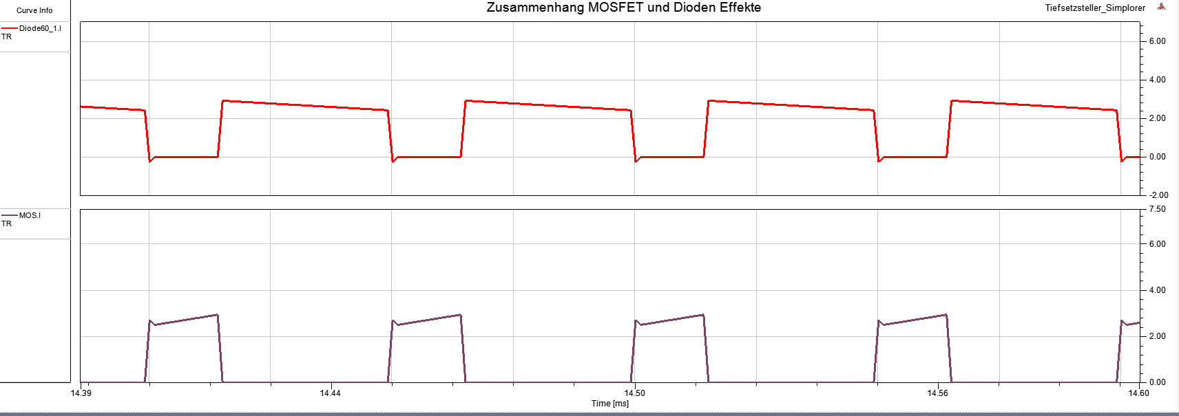

ich habe hier einen Tiefsetzsteller simuliert und wollte den
Zusammenhang zwischen MOSFET Schaltverhalten und Reverse Recovery Effekt
einer Diode aufzeigen/erklären. Nun habe ich bei dem MOSFET Strom diese
Überladungsspitzen.
Der MOSFET selbst wird mit einer PWM angesteuert. Könnte mir jemand evt.
erklären woher diese Spitzen in der MOSFET-Strom-Kennlinie herkommen?
Viele Grüße
Alexandra/Valkynia
ArnoR schrieb:
> Könntest du uns evtl. eine Schaltung mit dem Strommeßpfad liefern?.
> Die Stromspitzen kommen wohl von Kapazitätsumladungen (Freilaufdiode,
> Drossel).

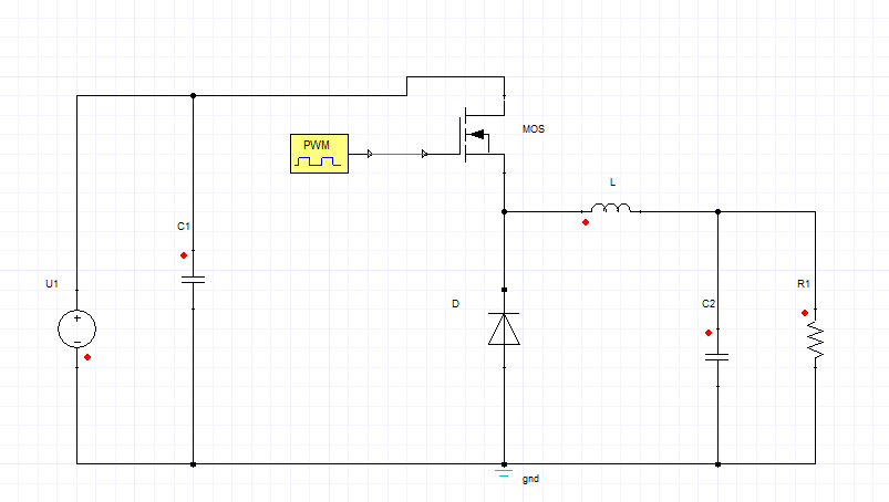

Hey,
ich habe gerade nur ein Bild der Schaltung parat. Einen Strommeßpfad
kann ich erst nächste Woche liefern (da bin ich wieder im Labor :/)
Viele Grüße und Danke für deine Hilfe
Valky
> Kapazitätsumladungen (Freilaufdiode, Drossel).
Das denke ich auch. Ich kann deine kleinen Spitzen anhand des
Schaltplanes erklären:
Zuerst schaltet der Transistor gut ein, weil die Spannung am Source Pin
gering ist. Doch dann steigt sie rasch an (beachte hierbei die
parasitäre kapazitive Wirkung der Diode und der Spule).
Die Gate-Source Spannung sinkt daher wieder ab, der Innenwiderstand des
Transistor steigt, so dass der gemessene Strom etwas kleiner wird.
Während dessen steigt der Strom durch die Spule allmählich an, wie es
bei Spulen üblich ist. Ich denke, dieser Teil war dir bereits klar,
richtig?
Du hast einen falschen Transistor verwendet. Es hätte ein P-Kanal Mosfet
sein sollen, mit Source an der Spannungsquelle (deswegen heißt der Pin
Source). Dann muss die Steuerspannung nicht höher sein, als die
Versorgungsspannung.
