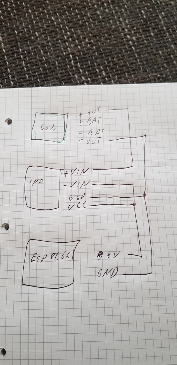

Hallo, JAJA ich weiß die Kristallkugel Laderegler + an INA VIN+ Laderegler - an ARDUINO Ground INA VIN- an ARDUINO 5V Sorry hab gerade kein Fritzing usw drauf. SCL SDA an Arduino D1 D2 INA VCC AN ARDUINO 5V INA GND AN ARDUINO GND

Michael L. schrieb: > Sorry hab gerade kein Fritzing usw drauf. Aber du hast Stift, Papier und eine Foto-Kamera. Was für ein Laderegler, was lädt der? Wo ist der Shunt?
Stefanus F. schrieb: > Michael L. schrieb: >> Sorry hab gerade kein Fritzing usw drauf. > > Aber du hast Stift, Papier und eine Foto-Kamera. Schande auf mich. Klar hab ich das. Bin aber kein Künstler.
#5899754
Schon besser so. > Bin aber kein Künstler. Das verlangt auch keiner - denke ich. So eine Zeichnung ist viel klarer, als Prosa. Also dein "Arduino" ist ein ESP8266 Board? Solche Infos gehören in den Eröffnungs-Thread, insbesondere deswegen, weil es gar kein offizielles Arduino Board mit diesem Chip gibt. Bist du sicher, dass aus deinem Laderegler nicht mehr als 3,6V raus kommen? Wo finden wir die technische Beschreibung und den Schaltplan dieses "Solar Reglers"? Was genau verbirgt sich hinter deinem "INA"? Der Chip ist dafür da, den Spannungsabfall an einem High-Side Shunt zu messen. Wo ist der Shunt? Wo ist der Akku, wo die Solarzelle? Sind Laderegler und ESP8266 beide über USB mit dem selben Netzteil oder PC verbunden? An welche Pins vom ESP8266 ist sind die Datenleitungen des ISP angeschlossen? Welche Spannung misst du an diesen beiden Leitungen (relativ zu GND)?

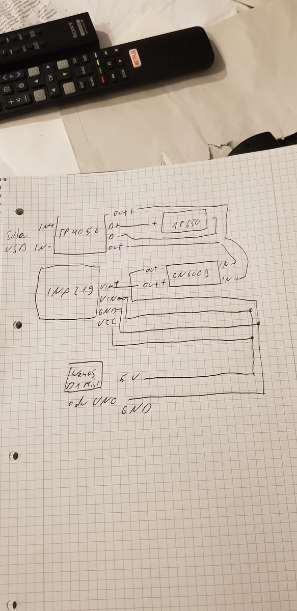

Michael L. schrieb: > JA, ups vergessen hinter dem Laderegler ist CN6009 DC-DC boost der auf > 5V eingestellt ist erst dann kommt der INA Dann zeichne das nochmal richtig auf. Mit allen relevanten Komponenten. Ich habe schon ESP8266 Module gesehen, die nicht funktionieren, wenn die 5V Versorgung (über Pins oder USB) fehlt. Welches Modul genau verwendest du? Bist du sicher, dass aus deinem Spannungswandler nicht mehr als 3,6V raus kommen? Was genau verbirgt sich hinter deinem "INA"? Der Chip ist dafür da, den Spannungsabfall an einem High-Side Shunt zu messen. Wo ist der Shunt? Welche Spannung misst du an SDA und SCL und an welche Pins (des ESP8266) sind sie angeschlossen? Wo sind die notwendigen Pull-Up Widerstände am I²C Bus und wie viel Ohm haben sie? Wie passt da jetzt auf einmal der Raspberry Pi ins Bild?
Hallo, anbei die Zeichnung wie es aktuell ist. Der Pi war nur auf dem Beispiel drauf. So wie auf dem anderen Bild wollte ich es machen wenn die Solarzelle da ist. Bisher ist der Ina219 Zwischen Booster und WEMOS.

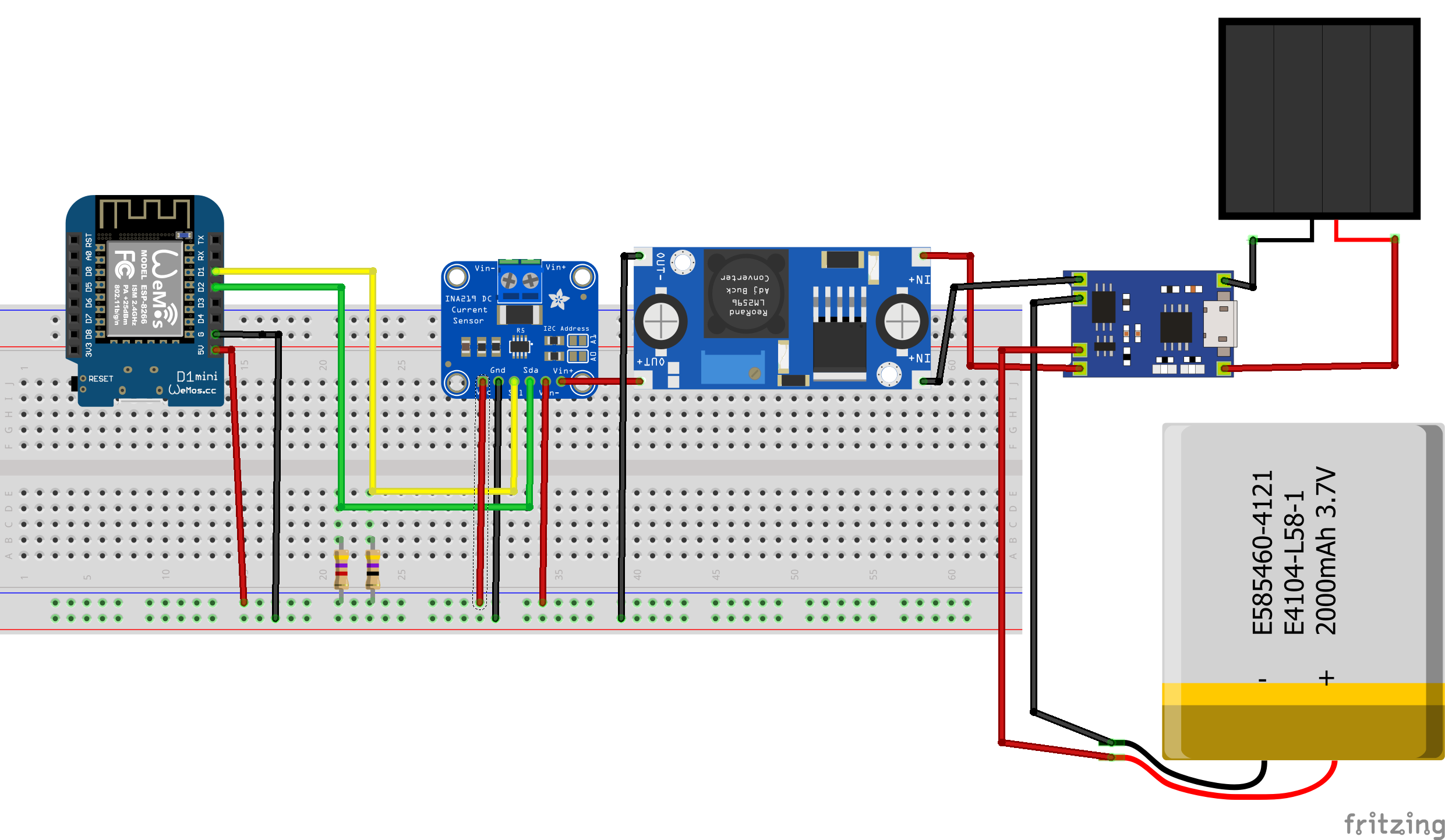

JA danke. Bin gerade etwas genervt. Ich versuch gerade im Fritzing das aufzubauen. Also was der Aktuelle Stand ist. Das waren ja meist die Vorlagen die ich nachbauen wollte.

Timo N. schrieb: > Hm. Ich hab auch so ne Sauklaue wie du, aber wenn ich möchte, dass mir > jemand hilft, dann würde ich mir ganz arg doll viel Mühe geben. Wie wahr! Wenn ich das in dem Gekritzel richtig erahne, gibt es eine Verbindung zwischen Vin des INA219-Moduls und Vcc, die da nicht hin gehört. Michael L. schrieb: > Ich versuch gerade im Fritzing das aufzubauen. Das ist das mit Abstand dämlichste Programm, mit dem man Schaltpläne malen können soll.
SO, puh jetzt mal den Aufbau wie ich ihn hier hatte. Nur anderer AKKU und der Laderegler hab leider kein anderen Part gefunden. Solarzelle fehlt noch in Realität.
Die 10k Pullups für I2C sind anscheinend schon auf dem Adafruit INA219 Dingends. VCC muss auf jeden Fall angeschlossen werden, damit es funktioniert. Sieht für mich jetzt erstmal nicht grundlegend falsch aus. Vielleicht übersehe ich aber auch was. Der Step-Up-Regler ist sicher auf 5V eingestellt und nicht etwa höher? Würde mal vor dem Anschluss dieses Wemos-ESP8266 Moduls / Arduino Nano alle Potentiale durchmessen. USB hast du angeschlossen wenn der ESP8266/Arduino abschmiert? Vielleicht irgendeinen Kurzschluss über USB erzeugt (ist über den PC mit der Erde verbunden (PE)) Da der Rest der Schaltung schwebt, kann das aber nur sein, wenn noch woanders irgendeine Verbindung zu Erde besteht.
Timo N. schrieb: > Die 10k Pullups für I2C sind anscheinend schon auf dem Adafruit > INA219 > Dingends. OK, ich hab eben noch die 47k drin. Sollten die raus? > VCC muss auf jeden Fall angeschlossen werden, damit es funktioniert. Mist, doch eine Leiterbahn vergessen. Jetzt hab ich die eingefügt. > Sieht für mich jetzt erstmal nicht grundlegend falsch aus. Vielleicht > übersehe ich aber auch was. > > Der Step-Up-Regler ist sicher auf 5V eingestellt und nicht etwa höher? Ja, wurde mit Multimeter eingestellt. > Würde mal vor dem Anschluss dieses Wemos-ESP8266 Moduls / Arduino Nano > alle Potentiale durchmessen. Ok DANke > USB hast du angeschlossen wenn der ESP8266/Arduino abschmiert? > Vielleicht irgendeinen Kurzschluss über USB erzeugt (ist über den PC mit > der Erde verbunden (PE)) PC ganz Normal über Netzteil. Könnte aber sein. > Da der Rest der Schaltung schwebt, kann das aber nur sein, wenn noch > woanders irgendeine Verbindung zu Erde besteht. Danke. Mal neuen Bestellen und noch mal testen.
#5900105
Auf jeden Fall ist es falsch, den I²C Bus mit 5V zu betreiben, weil der ESP8266 wie gesagt nur 3,3V verträgt. Die Pull-Up Widerstände gehören an 3,3V und damit auch die Spannungsversorgung des INA Moduls. Ich wiederhole erneut folgende Fragen. > Bist du sicher, dass aus deinem Spannungswandler nicht mehr als 3,6V > raus kommen? > Welche Spannung misst du an SDA und SCL und an welche Pins (des ESP8266) > sind sie angeschlossen?
#5900115
Die Widerstände kannst du Weg lassen die sind schon Auf dem INA216 mit drauf.
Stefanus F. schrieb: > Auf jeden Fall ist es falsch, den I²C Bus mit 5V zu betreiben, weil der > ESP8266 wie gesagt nur 3,3V verträgt. > > Die Pull-Up Widerstände gehören an 3,3V und damit auch die > Spannungsversorgung des INA Moduls. > > Ich wiederhole erneut folgende Fragen. > >> Bist du sicher, dass aus deinem Spannungswandler nicht mehr als 3,6V >> raus kommen? Nein. Er ist auf 5v gestellt und auch an 5v am Esp. Der Wemos D1 Mini hat einen Spannungswandler mit drauf. Und diese 5v hab ich gemessen. >> Welche Spannung misst du an SDA und SCL und an welche Pins (des ESP8266) >> sind sie angeschlossen? Habe ich noch nicht gemessen. Sind an D1 und D2 wie auf dem Bild.
Stefanus F. hag Recht. Dadurch, dass du einerseits Arduino bzw. andererseits ESP8266 verwendest, hab ich daran nicht mehr gedacht. Das Wemos-Modul mag zwar einen Spannungsregler für 3,3V drauf haben, der die Eingangsspannung von 5V in das Modul auf 3,3V runterregelt, für den I2C-Bus jedoch (der direkt mit dem auf dem WEMOS verbauten ESP8266 verbunden ist) musst du die den Pegel mit 3,3V aber einhalten. Das musst du aber selbst machen, indem du von SDA und SCL Pull-Up-Widerstände gegen 3,3V schaltest und den INA auch mit 3,3V versorgst (sonst hättest du auf dem I2C-Bus 5V Pegel, was der ESP8266 nicht verkraftet, ein Arduino Nano jedoch schon). Da beißt sich aber die Katze in den Schwanz, weil du dann das den Step-Up auch wieder auf ca.3,3-3,6V einstellen musst, was ja bei der Versorgung mit einem Step-Up aus einem Lithium-Akku mit 3,0 - 4,2V Schwachsinn (kein Spannungsunterschied) ist und was dazu führt, dass dann für den Wemos keine 5V mehr hast (die der am Spannungseingang braucht). Entweder du klemmst einen Pegelwandler zwischen Wemos und INA oder du hast noch einen Spannungsregler 5V auf 3,3V vor dem INA oder du verwendest einen Arduino. Die 47k Widerstände kannst du (wenn kein Pegelwandler verwendet wird) weglassen, da auf dem INA-Modul schon welche verbaut sind, die die Busleitungen SDA/SCL gegen VCC vom INA ziehen.
Hallo, also wenn ich das richtig verstehe würde es reichen wenn ich von den 5 auf 3,3 Volt gehe. Ach ja der INA219 scheint Montagsmodell gewesen zu sein. Ein zweiter der heute kam funktioniert ohne Probleme. Ich werde trotzdem eure Infos umsetzen.
