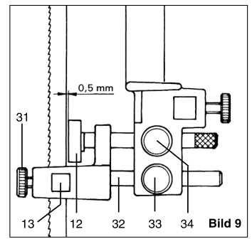

ich habe eine Bandsäge Metabo BAS 380 gebraucht gekauft. Bei dieser Säge
sieht die Bandführung so aus:
[Bild 1]
Das Band wird seitlich von zwei Kunststoffklötzen (13) geführt. Von
hinten wird es über ein Kugellager (12) gehalten, das "senkrecht" zum
Band montiert ist.

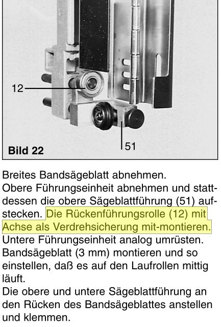

Zu der Säge gibt es auch eine "Feinschnitteinrichtung" für kleine
Sägebänder (3 mm Breite):
[Bild 2]
Hier wird das Sägeband in einer geschlitzten Rolle geführt (ähnlich wie
bei einer Stichsäge). Das Kugellager wirkt als "Verdrehsicherung" (?)
Das Problem: ich habe die Feinschnitteinrichtung nicht und sie ist als
Ersatzteil nicht mehr verfügbar. Also selber bauen:
Möglichkeit 1:
Nachbau des Modells mit der geschlitzten Rolle. Aber wo bekommt man so
eine Rolle her? Es sollte wahrscheinlich gehärteter Stahl sein? Das
Prinzip scheint mir ohnehin nicht besonders präzise zu sein.

Gast #5899769
Thomas B. schrieb:
> Was ist sind Vor- und Nachteile der beiden Varianten?
Thomas B. schrieb:
> - senkrecht zum Band, siehe hier:
du musst das teil beim bearbeiten nicht drehen (drei bohrungen von oben)
das ist in der Herstellung billiger und einfacher. (die führung ist
nicht optimal)
Thomas B. schrieb:
> - oder parallel zum Band, siehe hier:
optimal daruaf würde ich gehen.
> eine Rolle her?
das ist kein kugellager sondern ein aufgepresster ring. so etwas kann
man selbst auf der drehbank herstellen, und härten, oder aus gehärtetem
material drehen

Die Führung seitlich bei einem Klotz sollte sich auch für kleinere
Blattbreiten einsetzen lassen. Die Klätze können ggf. auch aus einem
Passenden Metall (z.B. alten Sinterlager), graphit oder Hartholz sein.
Bei den super schmalen Blättern hat man aber ggf. ein Problem die
Bandspannung passend klein einzustellen. Unter etwa 6 mm ist selten.
