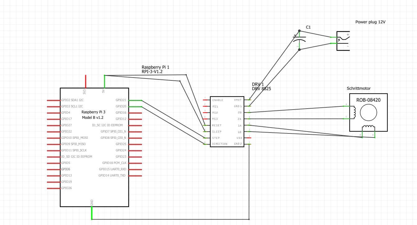

Schönen Guten Abend,
Ich sitze zur Zeit an einem Projekt bei dem ich mit einem Schrittmotor
über eine Kugelumlaufspindel einen Schlitten bewegen möchte. Die
Ansteuerung über den Raspberry Pi mit kleinem User Interface und zwei
Endschaltern funktioniert komplett.
Nun stehe ich aber noch vor einem hoffentlich kleinen Problem:
Sobald ich den Schrittmotor oder irgendein leitendes Teil des
Linearsystems mit Metall berühre, macht der Schrittmotor unkontrolliert
Schritte vor und zurück.Leitende Teile sind hier die Kugelumlaufspindel,
die Führungsrollen, Schrauben und nicht lackierte Teile.
Wenn ich Linearführung mit dem Finger berühre und mit etwas metallischen
die Spindel berühre macht der Motor keine Schritte. Dies funktioniert
auch wenn ich lackierte Teile oder den Aluschlitten anfasse.
Bisher habe ich folgendes versucht:
1.Ein Kabel an eine leitende Stelle des Motors geschraubt und das andere
Ende an die Erdung der Steckdose(ganz vorsichtig an einem vorher nicht
eingesteckten Verlängerungskabel ;))
2. Masse von 5V und 12V verbunden
3. Das Kabel wie bei 1. um das Rohr eines Heizkörpers gewickelt.
Bedanke mich schon mal für jeglichen Denkanstoß, Schlagwörter oder im
besten Fall sogar Lösungen!
PS: Hier der Link des Linearsytems
https://www.banggood.com/100mm-Long-Stage-Actuator-Linear-Stage-1204-Ball-Screw-Linear-Slide-Stroke-With-42mm-Stepper-Motor-p-1142419.html?rmmds=myorder&cur_warehouse=CN
#5899850
Patrick T. schrieb:
> Die
Anscheinend nicht, wenn sie nicht störungsrobust ist.
Das ist ja süß ;) Und was bringt das, wenn das Verlängerungskabel nicht
eingesteckt ist? Außerdem warum überhaupt Verlängerungskabel? Der Weg
zum PE (Erdung) sollte so kurz und niederohmig wie möglich sein. Bevor
ich dir aber hier iregndwelche Tips gebe, mach mal Bilder vom Aufbau.
Der Schaltplan sagt z.b. nichts darüber aus, wie der Raspi versorgt wird
Ok. Welches 5V und welches 12V? Die GNDs von der Schrittmotorversorgung
und vom Raspi sollten sowieso niederohmig miteinander verbunden sein.
Wie du das gemacht hast, spielt eine Rolle, nicht nur das du es gemacht
hast.
Lass das. Warum willst du eine Spule aus dem armen Heizkörper bauen?
Warum verwendest du überhaupt an Sleep und Reset 5V und nicht 3,3V. Die
Logikpegel vom Raspi sind 3,3V und nicht 5V. Also übernehme das beim
DRV8825.
Enable direkt mit GND verbinden.
Mit MS1, MS2, MS3 stellst du das Mikrostepping ein. Bei dir ist das
offen. Why? Willst du wirklich Fullstep-Mode?
C1 ist eingezeichnet aber ohne Wert. Wie groß ist C1?
(Firma: matzetronics) #5899871

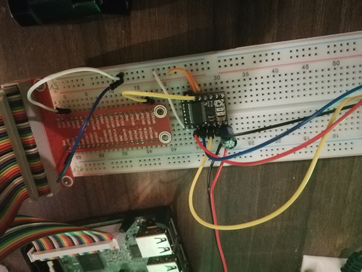

OP #5899969
Damit meine ich nur die Software die macht was sie soll, also ohne
Schrittverlust von a nach b fahren.
Das Verlängerunskabel ist natürlich eingesteckt ;) daran hängt ein
MicroUSB Netzteil bis 2,5A für den Raspberry und ein Schaltnetzteil auf
12V einstellt.
Habe mir die 12V vom Netzteil und die 5V vom Rapsberry(Pin) auf ein
Breadboard gelegt und von da aus den DRV versorgt. Zwischen Masse 12v
und 5v auf dem Breadboard habe ich ein Jumperkabel. C1 sind 47mF.
Ich hatte den DRV am Anfang an 3,3V angeschlossen bis ich gelesen habe
das auch 5V in Verbindung mit dem Pi ok sind. Die 3,3V Pins(nicht GPIO)
können ja anscheinend nicht viel Strom liefern.. Dachte mir ich schone
den Pi damti.
Bis jetzt hat es mit 5V auch gut funktioniert. Habe Enable mal mit an
Ground angeschlossen, leider kein Unterschied.
Ja momentan noch Fullstep. Für Microstepping muss ich ja nur die
jeweiligen Pins auf High setzen. Das entscheide ich wenn das hier gelöst
ist :)
#5899977
Schrittverluste kommen wahrscheinlicher durch die Elektrik und weniger
durch die Software, da ich annehme, du übernimmst die Software
irgendwoher aus bekannten Quellen. Bei Software kopieren kann man
weniger falsch machen.
> 12V einstellt.
Was für ein Schaltnetzteil? Galvanische Trennung zwischen den Ausgängen
und PE?
Jumperkabel sind immer scheiße bei sowas. Versuch die Kabel so kurz wie
möglich zu halten. Ich hab aber geschaut: VMot GND und Logik-GND sind
auf dem Pololu-Carrier miteinander verbunden. Frage: 47mF? Du meinst
47µF? Wie weit weg von den Eingängen V_Mot und GND vom Pololu-Carrier
ist der Kondensator?
> den Pi damit.
Der DRV8825 hat eine interne Spannungsreferenz. Der braucht gar keine
Versorgung. Sleep und Reset ziehen keinen großen Strom, da es nur
Eingänge sind.
Im Moment kann ich dir nicht sagen, warum dein Motor zuckt, wenn du die
Linearführung berührst. Kann ja nur eine elektrostatische Entladung
sein.
Mit der Erdung der Linearführung sollte das aber eigentlich über deine
Verbindung mit der Erde (PE-Kontakt) abfließen.
Worauf du sonst noch achten solltest:
1) Verbindung (STEP/DIR) zwischen Pi und DRV8825 so kurz wie möglich zu
halten, damit dir da nichts auf die Leitung einstrahlt.
2) GND von Pi, DRV und den Netzteilen nur an einer Stelle vornehmen
(Star-GND)
OP #5901186
Bei meinem letzten Projekt habe ich die RPi.GPIO Bibliothek genutzt und
mit time.sleep die den Step Pin geschaltet. Ab einer gewissen Drehzahl
gab es da Schrittverlust. Nutze jetzt Pigpio und generiere damit eine
PWM. Diesmal habe ich alles selbst geschrieben, aber ich weiß was du
meinst.
https://www.amazon.de/gp/product/B002RVEEQQ/ref=ppx_yo_dt_b_search_asin_title?ie=UTF8&psc=1
Das mit dem Schaltnetzteil nehme ich zurück. Laut Definition ist dieses
schonmal keins..
> Frage: 47mF?  Du meinst 47µF?
Ja ich meine 47 Microfarad nicht Milli.
Habe den Kondensator auf dem Breadboard direkt neben dem DRV stecken,
also 2,54mm?!
Du hast mich auf eine gute Idee gebracht:
Habe mal die Kabel von Step und Dir entfernt und nur Ground, Reset und
Sleep angeschlossen. Das reicht schon das der Motor die Position hält,
also "an" ist. Jetzt macht der Motor keine Schritte mehr egal wo ich die
Spindel mit etwas metallischem berühre.
Das scheint es auch zu sein.
Gibt es da noch schlaue Tricks die dem ganzen entgegen wirken, falls das
mit so kurz wie möglichen Kabeln noch nicht reicht? Kann es leider erst
morgen testen.
Auf jeden Fall schon mal Danke für das Feedback!
#5901195
> schonmal keins..
Sieht aber nach einem aus. Ist ja kein Gebrauchtes und damit ist es zu
99% ein Schaltnetzteil. An dem Eurostecker sieht man aber schon mal,
dass keine Verbindung zu PE hat.
> also 2,54mm?!
Nicht gut. 47 Microfarad mit wahrscheinlich massiven parasitären
Serienwiderstand. Nimm 100µF. Merke bei Kondensatoren: Zu viel kann auch
scheiße sein.
> morgen testen.
Leitungen zwischen Raspi und DRV8825 so kurz wie möglich halten.
Dann schauen wir mal weiter.

OP #5902377
GEKU schrieb:
> Zappelt der Schrittmotor auch wenn man den unbeschalteten Enable-Eingang
> berührt?
Jap auch dann zappelt er. Wenn ich den Enable Pin mit Ground
verbinde,was ja eigentlich nicht nötig ist, auch. Wenn ich den Pin auf
HIGH setze ist das Board "deaktiviert".
Der Motor fängt auch schon an zu drehen wenn ich die Fingerspitze auf
den STEP Pin lege und auch wenn ich nur den Direction Pin berühre.
Habe mal alle Jumperkabel entfernt und alles neu aufgebaut. Als Kabel
nutze ich jetzt Litzen aus einem Cat7 Kabel, aber ohne die Schirmung
etc.
Das Kabel vom GPIO zu dem STEP Pin ist ca 20mm lang. Alle anderen Kabel
habe ich auch so kurz wie möglich gehalten. Leider immernoch das selbe
Problem..
Bei eurer Diskussion über den Kondensator kann ich leider Null mitreden.
Habe mich an den Richtwert von Pololu gehalten.
Timo N. schrieb:
> Von der Qualität der gefälschten Treiber auf die Qualität der
> Original-Treiber zu schließen wäre natürlich nicht fair.
Bei meinen handelt es sich anscheinend um einen Nachbau. Auf jeden Fall
habe ich nicht das TI Logo auf dem Chip stehen. Ich bestelle mir mal
einen Originalen von Pololu, hoffe mal die Chinesen fälschen nicht auch
den TI Aufdruck :D
Irgendwer schrieb:
> Mal blöd gefragt, du benutzt die beiden Ausgänge an RPi schon als
> push/pull und macht hier nicht irgendwelche oc Spielchenb bei denen die
> Eingänge dann ohne pullup/-down Widerstände eventuell in der Luft
> hängen?
Wie meinst du das genau? Meinst du die pull up/down widerstände vom
Raspi? Wenn ja die kann ich nur bei Eingängen schalten nicht aber bei
Ausgängen.
Der Eingang wäre hier der DRV8825.
Eventuell sehr blöde Frage:
Gibt es eine Möglichkeit oder macht das überhaupt Sinn wenn ich etwas
zwischen GPIO und STEP Pin schalte was erst ab einer gewissen Spannung
Strom fließen lässt? Dachte da erstmal an einen einfachen Widerstand.
Laut diversen Rapsberry Foren Einträgen aber keine gute Lösung zwischen
GPIO und
Signaleingang.
#5902401
Warum soll das "nicht nötig" sein. Nur weil es in bestimmten
Betriebsmodi zufällig funktioniert, heißt nicht, dass es unbeschaltet
bleiben soll. Enable gehört an GND, damit der Treiber sicher AN bliebt.
D
> etc.
> Problem..
Hört sich dann eher nach galvanischer Kopplung (EMV) an, weil du durch
Berührung deine in deinem Körper gesammelte elektrostatische Ladung auf
die Schaltung bringst. Irgendwo muss das dann aus der Schaltung nach
Erde abfließen, erzeugt aber an dem STEP-Eingang einen ausreichen hohen
Spannungspuls um einen Schritt zu erkennen.
Hier wird im Diagramm aber 100µF empfohlen. Spielt aber für dein Problem
keine Rolle:
https://www.pololu.com/product/2133
> den TI Aufdruck :D
Hatte außer den beschrieben Problemen für meine Anwedung keine Probleme

OP #5907612
sorry das so lange nix kam, hatte nicht wirklich Zeit weiter zu machen.
Mittlerweile kam der Original Pololu DRV8825 an den @Timo N. (tnn85)
verlinkt hatte. Anscheinend lag es an den Nachbau Treibern.
Ich habe wie im Bild zu sehen alles so verkabelt wie ich es am Anfang
hatte, also mit Jumperkabel auf dem Breadboard. Hätte das nicht
funktioniert wäre mein nächster Schritt die dickeren Kabel gewesen.
Wollte es aber einfach nochmal testen.
Mit den nachgebauten Chips habe ich wie gehabt das beschriebene Problem.
Mit dem Original Treiber funktioniert alles wie es soll. Kann also egal
mit was den Motor berühren und er macht auch keine Schritte.
Ich habe noch zwei weitere Nachbau Treiber die machen das selbe Problem.
Das Ergebnis ist also, zumindest bei mir, reproduzierbar.
Ob dies bei allen Nachbauten der Fall ist wage ich mal zu bezweifeln, da
ja ansonsten niemand über dieses Problem berichtet hat. Ich werde auf
jeden Fall bei dem Original bleiben. Das hätte mir von Anfang an sehr
viel Ärger erspart.
Vielen Dank an alle die mir hier Tipps gegeben haben und mit diskutiert
haben. Ein paar Sachen werde ich für meinen finalen Aufbau auch so
übernehmen sobald ich das ganze auf eine Platine löte.
