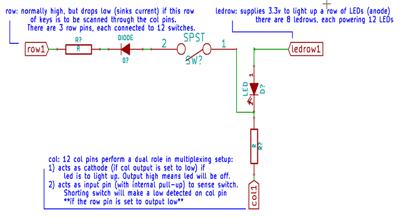

ich möchte eine Schaltung, die bisher an einen Raspberry Pi
angeschlossen war, an einem FPGA betreiben.
Die Schaltung besteht im wesentlichen aus vielen LEDs (~90) und
Schaltern  (~25), die über ein Multiplex-Verfahren angesteuert werden,
das ich in der Theorie leider nicht verstehe. Die LEDs blende ich mal
aus, denn die kann ich alle erfolgreich ansteuern, nur beim Auslesen der
Schalter hänge ich.
Die Schalter sind in 3 Zeilen mit je 12 Spalten angeordnet, es gibt also
3 Zeilenpins, von denen jeweils nur einer aktiv ist, und 12 Spaltenpins.
Elektronisch hängt an einem Spaltenpin ein Widerstand von 390 Ohm und an
den Zeilenpins ein Widerstand von 1k Ohm. Ein Schalter schließt Zeilen-
und Spaltenpin über die Widerstände und eine Diode pro Schalter kurz
(siehe Anhang).
Zum Auslesen soll genau ein Zeilenpin auf Low geschaltet werden, die
anderen beiden auf TriState, was ich über je ein OBUFT steuere. Dann
sollen die 12 Spaltenpins auf Input mit Pullup geschaltet werden, ein
geschlossener Schalter zeigt sich dann als 0.
Das funktioniert auch soweit, allerdings nur, solange ich maximal 5
Schalter beim ZynqBerry oder 4 Schalter beim Pynq aktiviere. Der nächste
zieht dann alle Eingänge auf 1, manchmal auch mit einer sichtbaren
Verzögerung im Bereich 100ms oder anderen Effekten.
Da ich nicht verstehe, wie das Verfahren funktioniert - wenn col1 als
Eingang geschaltet ist, wie soll die Diode durchbrochen werden, um row1
als GND zu sehen? - weiß ich auch leider nicht, woran es liegen könnte.
Am VHDL-Code liegt es ziemlich sicher nicht, denn im Minimalbeispiel
arbeite ich ohne LEDs, steure mit konstanten Signalen die Zeilenpins ein
und zähle einfach nur die Signale der Spaltenpins. 4 bzw. 5 Schalter
werden gezählt, danach passieren scheinbar zufällige Effekte, egal mit
welchen Kombinationen der Schalter.
Hat jemand eine Vermutung oder Erklärung? Liegt es daran, dass ein FPGA
keine richtigen Pullups hat, sondern einen Stromspiegel o.ä. realisiert,
wenn im Constraint ein Pullup gefordert ist? Könnte ich das irgendwie
lösen, ohne die Schaltung zu ändern?

Gelöst: Ich habe es heute einem Arbeitskollegen erklärt. Mein Denkfehler
lag nicht bei der Diode, die Spannung muss tatsächlich ihre
Durchlassspannung überschreiten. Allerdings habe ich nicht bedacht, dass
die Pullup-Konfiguration eines Pins dafür sorgt, dass der Eingang auf
VCC liegt. Ich habe den Widerstand von 1k auf 220 Ohm angepasst, damit
funktioniert es nun auf beiden FPGA-Boards und weiterhin auf dem
Raspberry.
