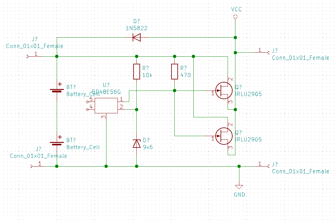

Grüß euch!
Ich möchte eine Batterieschutzschaltung für 2 18650er Zellen die in
Serie geschalten sind, bauen, um die Beiden vor Tiefenentladung zu
schützen. Die Schutzschaltung soll nominell 25A liefern können. Ich hab
daher 2 parallele Mosfets (IRLU2905) vorgesehen um die beiden nicht über
ihre 110W Pdiss zu belasten. Gerechnet hab ich mit 8V und 12,5A pro
Fet... macht dann ca 100W pro Fet. Da das ganze ein Akkupack für ein
Spielzeug werden soll, könnte es jetzt sein dass das noch zu viel ist.
Wenn jemand ein besseres Bauteil zur Hand hat bin ich auch nicht
traurig.
Als Spannungssensor hab ich einen aus dem Farnell Sortiment genommen mit
einer Vtrh =5,6V. Das sollte genug Reserve geben damit die Zellen nicht
beleidigt sind. Der Spannungssensor sollte bei 5,6V dann am Ausgang in
den LOW Zustand wechseln und damit die (beiden) Fets "Abschalten". Dann
dürfte nix mehr gehen und der Akku verhält sich so als wäre er leer...
Die Diode (1N5822) soll das Laden der Zellen über den gleichen Stecker
ermöglichen, die Zellen vertragen 1,25A Ladestrom. Die Diode sollte also
mit 3A Vorwärtsstrom ausreichend dimensioniert sein.
Die Konstruktion mit dem Widerstand und der Z-Diode soll den IC vor
einer zu hohen Ladespannung schützen. Der verträgt nur 10V, daher dachte
ich mir ich bastel sowas dahin, vielleicht ist es aber auch unnötig da
das Ladegerät eigentlich nur ca 8V liefern sollte, oder hab ich mich da
vertan?
Soweit mein Gedankengang dazu, ich freue mich auf eure konstruktiven
Vorschläge was daran falsch/schlecht/besser oder gut gemacht wurde!
Gast #5900791
D? ist in den IRLU2905 schon drin, was dir aufgefallen wäre wenn du das
richtige Schaltzeichen verwendet hättest.
Den 470 (der unendlich viel Strom braucht so lange der Akku noch nicht
entladen ist) kann bei BD49 statt BD48 entfallen.
Der BD4xE56 hat typ. 0.05*5.6 = 0.28V Hysterese. Das reicht bei 30A also
nur für Akkus unter 10mOhm (inkl. Verkabelung) sonst schaltet der
ständig an und aus, die MOSFETs bleiben halb leitend und werden wirklich
heiss. Schalten sie richtig, reicht für 30A ein MOSFET.
Die Z-Diode mit Vorwiderstand ist Quatsch, erstens taugt das so sowieso
nicht, zweitens hast du ein ganz anderes Problem wenn die Akkuspannung
an 2S satte 9.6V beträgt.

(Firma: matzetronics) #5901110
Überlege doch mal kurz, welche Spannung zwischen Gate und Source liegt,
solange die MOSFet durchgeschaltet sein sollen. Der MOSFet wird nicht
durchschalten, sondern in einen halbleitenden Zustand gelangen, da er
nur bei genügend Spannung zwischen G und S leitet. (Stell dir einfach
vor, das der MOSFet ja nichts von Plus und Minus weiss, sondern nur die
Spannungen an seinen Pins sieht).
Das kann also so nicht klappen. Wenn du die Highside schalten musst,
dann sind P-Kanaler die richtige Wahl, deren Gate musst du zum
Durchschalten dann auf Masse ziehen.
Da LowLogiklevel P-Kanaler nicht so häufig sind, nehmen viele LiIon
Protektoren N-Kanal, schalten aber die Lowside.

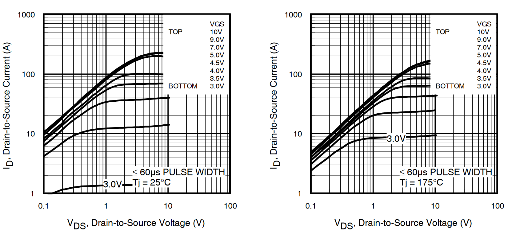

1)Die Sache mit der Schalthysterese des IC; Wenn ich das Datenblatt
richtig verstehe schaltet mein IC bei U>5,88V nach "High" und bei U<5,6V
nach "Low". Wobei "High" der aktuellen Akkupackspannung-0,5V entspricht
und "Low" max. 0,5V sein sollte. Wenn ich jetzt mit 5,88V ins FET
Datenblatt gehe und dort in FIG.1 nachsehe, dann bin ich sowohl bei
Kurve 5 (aka. Vgs=5V) als auch bei Kurve 6 (aka. Vgs=7V) mit einer Vds
von >5V im Anfangsbereich der Sättigungszone von Id... Das heist für
mich ich bin nicht im Linearen bereich des FET, sowohl bei Tj=25°C als
auch bei Tj=175°C. Der IC sollte im "Abschaltmoment" sprich kurz bevor
er wegen Unterspannung auf den Zellen (U=5,6V) abschaltet, eben mit 5,6V
versorgt werden. Dann sollte der High-Pegel mindestens 5,1V betragen,
das sollte doch ausreichen um den FET aus dem Linearen Bereich
herauszuhalten.

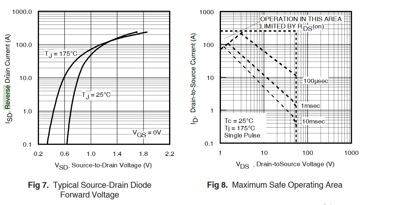

2)Das verfälschen der Klemmenspannung durch die Diode; Der Effekt müsste
doch auch durch die Body Diode des FETs entstehen, lt. Datenblatt(FIG.7)
beträgt die Usd ca. 0,4V bei einem Isd von 1,5A. wie begegnet man diesem
Problem? Ich bin ein bisschen ratlos wie man die 0,4 V fürs Ladegerät
hinbiegt.
#5903293
Lies dir den Beitrag von Matthias S. einmal aufmerksam durch.
Der MOSFET soll ja bei >5,88V durchschalten (leiten).
Hierzu erhält er am Gate (1) +5,88V
Weiterhin liegt an Source (3) +7,4V
Die wirksame Spannung UGS ist damit 5,88V - 7,4V = -1,5V
Wie soll der N-MOSFET damit leiten? Der braucht + Spannung.
Natürlich.
> hinbiegt.
Indem man das Ladegerät direkt an den Akku anschließt. Der Ladekreis muß
so niederohmig wie möglich sein, jeder Spannungsabfall führt dazu, daß
das Ladegerät nicht die Spannung sieht, die der Akku tatsächlich hat.
Schon rein ohmsche Widerstände sind zu vermeiden, ein nichtlinearer
Widerstand geht gar nicht. Du mußt dir was anderes einfallen lassen.
Nachtrag:
Meine obige Aussage ist nicht ganz richtig. Der Akku wird nicht
überladen, sondern nicht voll geladen, weil sich die Flußspannung zur
Akkuspanung addiert. Insofern ungefährlich, aber trotzdem nicht im Sinne
des Erfinders.
(Firma: matzetronics) #5903305
Oder anders gesagt, die Spannung an der Source wird soweit steigen, bis
Ugs so hoch ist, das ein gewisser Strom (der durch die Last am Ausang
bestimmt wird) fliesst, die Spannung wird aber immer niedriger sein als
die am Gate und keinesfalls die Drainspannung erreichen.
Du baust da also ein Sourcefollower.
Anders sieht es aus, wenn du den MOSFet in die Minusleitung (Lowside)
legst.
Source geht an den Minuspol der Zellen. Dann ist es einfach, den MOSFet
mit einer positiven Gatespannung zum vollen Durchschalten zu bringen.

Ich hab den FET schon in die Lowside gelegt, sprich in die Rückleitung
vom Verbraucher zu den Zellen geschalten. Source an Zellen- und Drain an
Verbraucher. Ich denke Bernd hat das einfach überlesen...

Markus B. schrieb:
> Der Effekt müsste doch auch durch die Body Diode des FETs entstehen
Nein, weil bei voller werdender Batterie der MOSFET wieder einschaltet
und die Body-Diode überbrückt (wie auch eine externe Diode). Die
Ladeschlusspannung wird also bei eingeschaltetem MOSFET gemessen.
Markus B. schrieb:
> Offenbar hat er sich nicht darauf bezogen
Na ja, ich bezog mich vor allem darauf, dass du mit einem
verlangsamenden Kondensator einer mangelnden Hysterese beikommen
wolltest.
Völlig falscher Ansatz...
Die einbrechende Akkuspannung ist schon das Problem.
OP #5904214
Und was wäre dann, deiner Meinung nach, der "richtige" Ansatz?
Anderes Bauteil wählen, andere Schaltschwelle wählen?
Wie würdest DU soetwas realisieren?
EDIT: Eigentlich wenn ich so darüber nachdenke sollte der FET doch als
DoppelFET vorhanden sein, damit der Stromfluss in jede Richtung
unterbunden wird oder ist das nur bei einer Zelle sinnvoll?
Gast #5904231
Für ausreichende Hysterese passend zum Innenwiderstand des Akkupacks
sorgen.
> unterbunden wird
Du baust keine Überladeschutzschaltung, sondern nur eine
Tiefentladeschuzzschaltung.
OP #5916605
Nachdem ich nicht wirklich weiss wie ich die Hysterese vergrößern kann,
hab ich mich nach einem anderen Bauteil umgesehen und bin, zumindest
vorerst bei TI fündig geworden.
Der TI BQ2962 ist zwar eigentlich für den Überspannungsschutz, hat aber
einen zweiten Ausgang der sich bei Unterspannung am Akkupack, mit 5,5s
Zeitverzögerung abschaltet. Leider kann der Ausgang nur 3,3V und im
Maximalfall 2mA. Reicht das um einen FET zum durchschalten zu bewegen?
zb. eine IRF3708?
Nachdem ich ja sicher das Rad nicht neu erfinden muss, such ich
höchstwarscheinlich unter der falschen Bauteilbezeichnung für den IC.
Finde ich eher in Battery Protection, Fuel gauges oder Battery
Monitoring das passende?

OP #5917021

OP #5917053
> Wozu willst du diese Spannungsversorgung nutzen?
> Vielleicht ist eine Zelle und ein Step-Up-Wandler eine bessere Option?
Der Wandler müsste schon einiges drauf haben... Im ersten Post hab ichs
schon angedeutet, es ist für ein Spielzeug, genauer gesagt für ein
ferngesteuertes Schnellboot, kein Profigerät, bei dem ich mich mit der
ganze Trickkiste der Modellbautechnik bedienen kann, aber es hat ein
ziemliches Schmalz für die spartanische Ausstattung. Ein Kamerad hat
mich gefragt ob ich für seinen Sohn 2 neue Akkupacks bauen kann, da die
alten aus dem Grund mit der Tiefenentladung gestorben sind. Da ich gerne
nachhaltig arbeite, hab ich mir gedacht, wenn es mit vertretbarem
Aufwand machbar ist, bau ich halt zu den zwei Zellen noch eine
Schutzschaltung dazu, leider ist alles beengt, die Stecker
vorkonfektioniert und ich hab nicht wirklich viel Platz da etwas
dazuzupfriemeln...
> Hier eine günstige Schutzschaltung von eBay: 2,08€
https://www.ebay.de/itm/3S-4S-BMS-PCB-Protection-Board-For-18650-Li-ion-Lithium-Battery-Cell/401608142751
> Specification:
> Size: about 56mm*45mm*1.2mm
> Over voltage range: 4.25-4.35v±0.05v
> Over discharge voltage range: 2.3-3.0v±0.05v
> Maximum operating current: 0-25A
> Maximum transient current: 34-40A
> Quiescent current: less than 30uA
> Internal resistance: less than 100mΩ
> Working temperature: -40---+50℃
> Storage condition: -40-- +80℃
> Effective life: more than30000h
> Short circuit protection: Yes, delayed self recovery
Sowas hab ich schon zu hause liegen, bin aber nicht wirklich glücklich
damit weil ich das Teil nicht so recht unterbringe. Deswegen bin ich
auch auf der Suche nach Tipps wie man soetwas baut. Ich bin ja fast
schon so weit die Bauteile von einer Gekauften zu ernten um daraus Eine
zu bauen die ich da auch einbauen kann... Ich will es halt vorher
nocheinmal selber versuchen.
Mittlerweile bin ich auf meiner Suche auf eine neue Bauteilfamilie von
Batteriemanagern gestoßen. Ricoh R5460Nxxxxx, da fehlt aber noch das
Datenblattstudium, weil die eine für mich leicht verwirrende
Bezeichnungsstrategie gewählt haben und ich mir das heute nicht mehr
antue.
Danke jedenfalls fürs Interesse.
