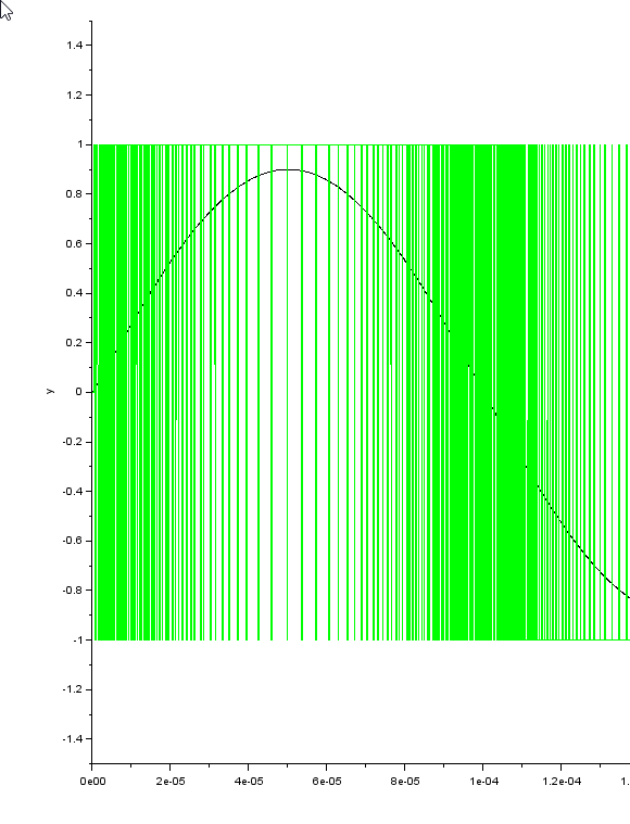

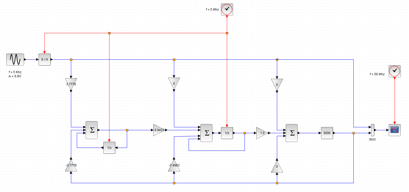

Hallo liebe Leute,
ich beiße mir schon seit ein paar Tagen die Zähne an einem Problem aus,
welches Sigma-Delta-Modulatoren betrifft. Ich habe mich bereits ein
wenig in die Grundlagen eingearbeitet und kenne die Funktionsweise. Ich
habe mich nun daran gesetzt einen Modulator 2. Ordnung zu simulieren,
bekomme aber nur ein minderwertiges Signal raus. Die Abtastfrequenz
beträgt 5 Mhz, die Signalfrequenz 5 Khz. Der Modulator hat eine CRFB
Topologie und einen binären Quantisierer. Die Koeffizenten habe ich aus
diesem Paper:
(http://www.cppsim.com/Tutorials/sigma_delta_ord2_dt_adc_tutorial.pdf
S.8)
Auf dem Diagramm erkennt man, das das modulierte Signal Pulsabstände von
mehreren Millisekunden hat. Bei einer Abtastperiode von 200 ns scheint
mir da iwo der Wurm drinne zu stecken. Die Abbildung auf S.10 des oben
genannten Papers zeigt dagegen ein schön "dichtes" SDM-Signal. Die
Schaltungen sollten mMn äquivalent sein, zeigen aber unterschiedliche
Signale. Jemand eine Idee?  Der gezeigte Wandler wurde mit xcos
simuliert, eine entsprechende Schaltungssimulation mit LTSpice zeigt
aber dasselbe Verhalten.
Ich erkenne das ehrlich gesagt nicht (wobei du die Skalierung der
x-Achse in deiner Grafik leider abgeschnitten hast. Aber: die Periode
deines Sinus beträgt 200µs, und du hast viele Pulse pro Periode. Von
daher können das sicher keine Pulsabstände im Millisekundenbereich sein.
Oder meintest du µs-Bereich?
andere Zeitskala, andere Nutzung des Spannungsbereichs...
Bei einem "fairen" Vergleich wird dein Modulator voraussichtlich das
selbe Verhalten zeigen.

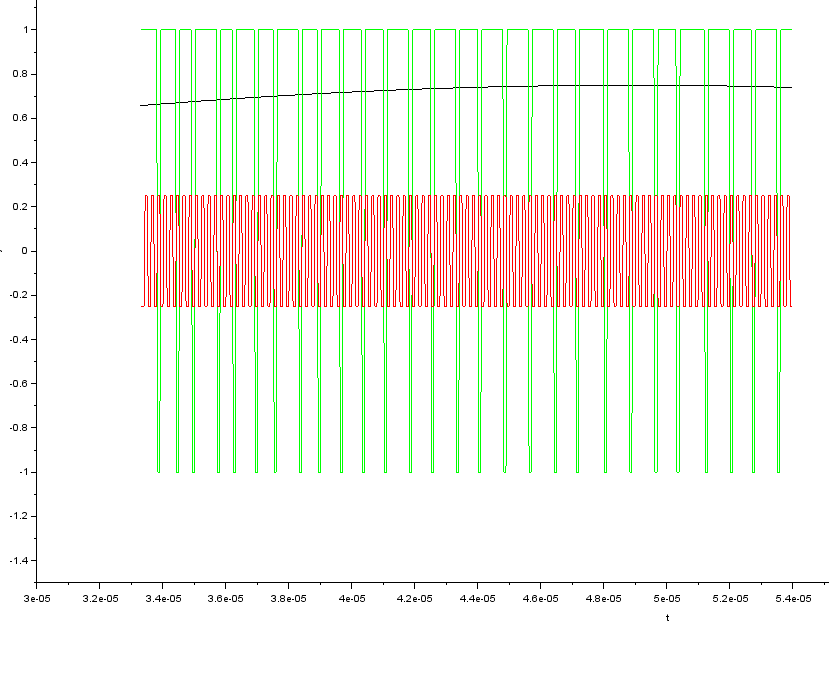

OP #5901632
@Achim
Ja natürlich, ich meinte µs...
@Raymund
Ja, hmmm, nach ein wenig experimentieren scheint es wirklich an der Nähe
zur Aussteuergrenze zu liegen - das Problem ist bei binären Quantisieren
ja auch bekannt. Nimmt man die Amplitude ein wenig zurück so sieht das
Ganze schon ein wenig besser aus, siehe Abbildung.
Grüße
PS: Sorry, Bild doppelt gepostet...
