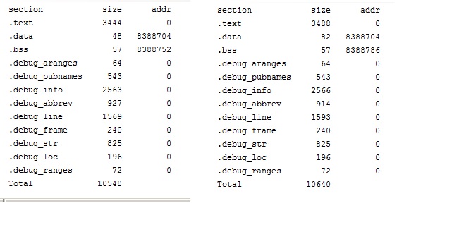

Da der ATTiny44 nicht den größten SRAM hat und ich keinen Attiny84 zum
Testen habe, möchte ich gerne wissen wie ich den benutzten SRAM
ermitteln kann. Sollte es im Compiler angezeigt werden so kann mir
vielleicht einer zeigen wo.
Ich habe zwei Compileranzeigen zusammen gestellt wobei der linke das
laufende Programm und der rechte das nicht laufende zeigt.

Und warum schaust du dir nicht die einfache Ausgabe der SPeichernutzung
an? Was soll dieser akademische Aufriß und Hackermist?

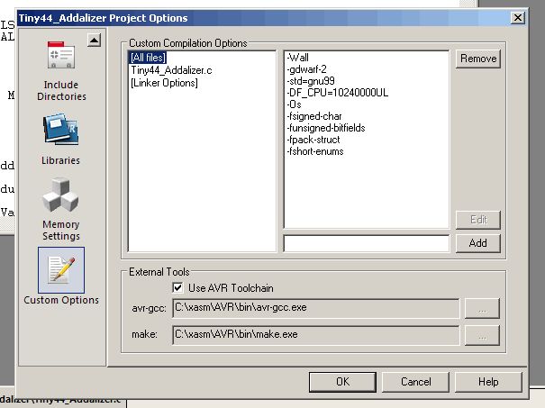

Schorsch schrieb:
> mit
> WinAVR-20100110
Habe ich früher auch mal benutzt, ist aber mittlerweile veraltet. Gehe
mal in ' Project Configuration' auf 'Custom Options' und verwende die
AVR Toolchain.
von Dr. Sommer (Gast)
Hier steht welche Sections in welchem Speicherbereich liegen. Da muss
man die Größen entsprechend aufaddieren:
https://rn-wissen.de/wiki/index.php/Avr-gcc/Interna#Sections
Der Stack ist da natürlich noch nicht bei.

von Peter D. (peda)
Der WINAVR sollte Dir eigentlich sowas ausgeben:
Program:     200 bytes (19.5% Full)
(.text + .data + .bootloader)
Data:         14 bytes (21.9% Full)
(.data + .bss + .noinit)
82 + 57 = 139, da ist also noch reichlich Luft bis zu den 256 Byte.
