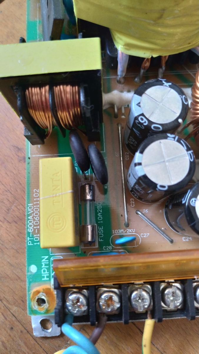

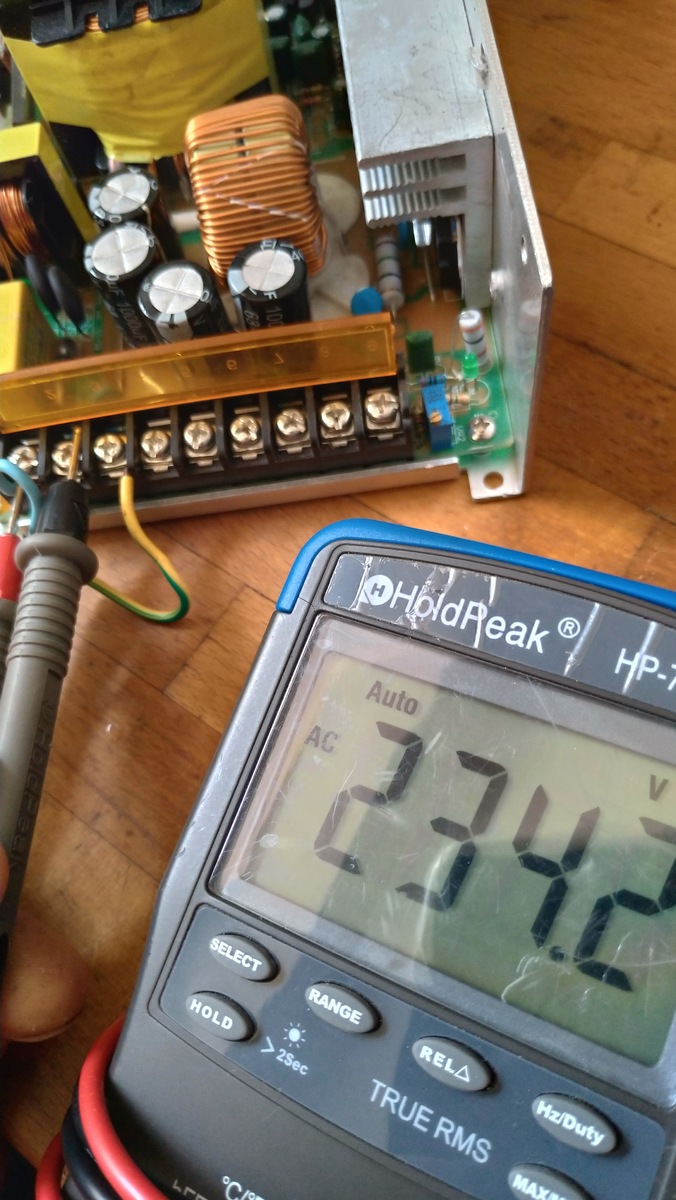

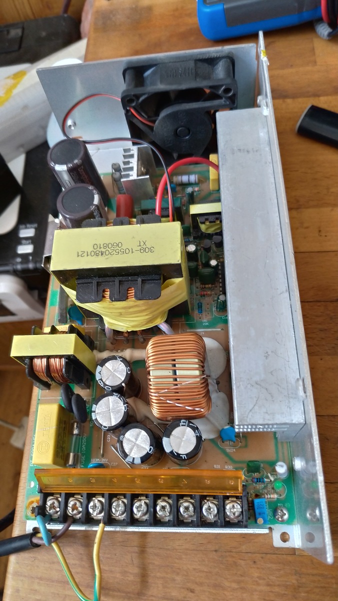

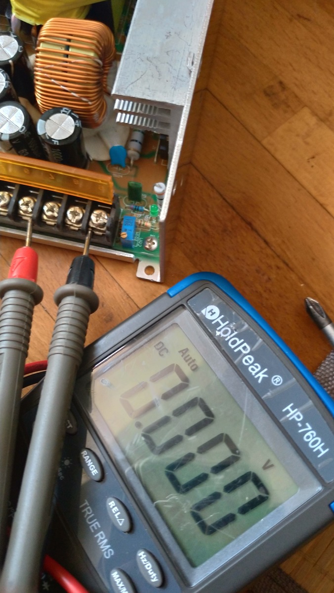

Wenn man an 1 und 2 230v Wechselspannung anlegt passiert nichts O,000v an den Dc Ausgängen Habe vmtl. etwas metallisches Eingesaugt. Wie gehe ich jetzt vor?
Anzeige
Netzteil defekt
#5901806
Wenn man an 1 und 2 230v Wechselspannung anlegt passiert nichts O,000v an den Dc Ausgängen Habe vmtl. etwas metallisches Eingesaugt. Wie gehe ich jetzt vor? Ausstecken, Zuleitung abschrauben, die zwei großen Elkos entladen und sicherstellen, dass sonst keine Kondensatoren mehr geladen sind (Wichtig!). Dann das Netzteil nach sichtbaren Fehlern absuchen. Evtl. auch auf der Unterseite. Falls da nichts ist, mal anfangen, die Halbleiter, vor allem Transistoren zu messen. Sicherung sieht ok aus, aber besser nochmals messen. Gruß Sam Tillmann schrieb: > Wenn man an 1 und 2 230v Wechselspannung anlegt passiert nichts > > O,000v an den Dc Ausgängen > > Habe vmtl. etwas metallisches Eingesaugt. > > Wie gehe ich jetzt vor? Metallsplitter im NT? Ich würde es entsorgen. Das Risiko dass sich, nach einer Reinigung und Reparatur, noch Metallsplitter im Gerät befinden und lösen könnten wäre mir zu groß. Tillmann schrieb: > Habe vmtl. etwas metallisches Eingesaugt. > Wie gehe ich jetzt vor? Staubsaugerbeutel gründlich durchsuchen um herauszufinden WAS du eingesaugt hast. War ja vieleicht ein Bauteil. Udo S. schrieb: > Tillmann schrieb: >> Habe vmtl. etwas metallisches Eingesaugt. >> Wie gehe ich jetzt vor? > > Staubsaugerbeutel gründlich durchsuchen um herauszufinden WAS du > eingesaugt hast. Da stellt sich die Frage, ob der Lüfter des Netzgerätes etwas eingesaugt hat oder ein externer Saugen etwas aus dem Netzgerät herausgesaugt hat... Prüfe mal die Elkos in der Nähe des Schaltreglers. Einer davon glättet die Versorgung des ICs. Die verlieren gerne mal Kapazität und dann startet das Ding nicht mehr. https://www.mikrocontroller.net/attachment/422052/P_20190709_145343_vHDR_On_HP.jpg Einer der 3 Grünen wird es sein.

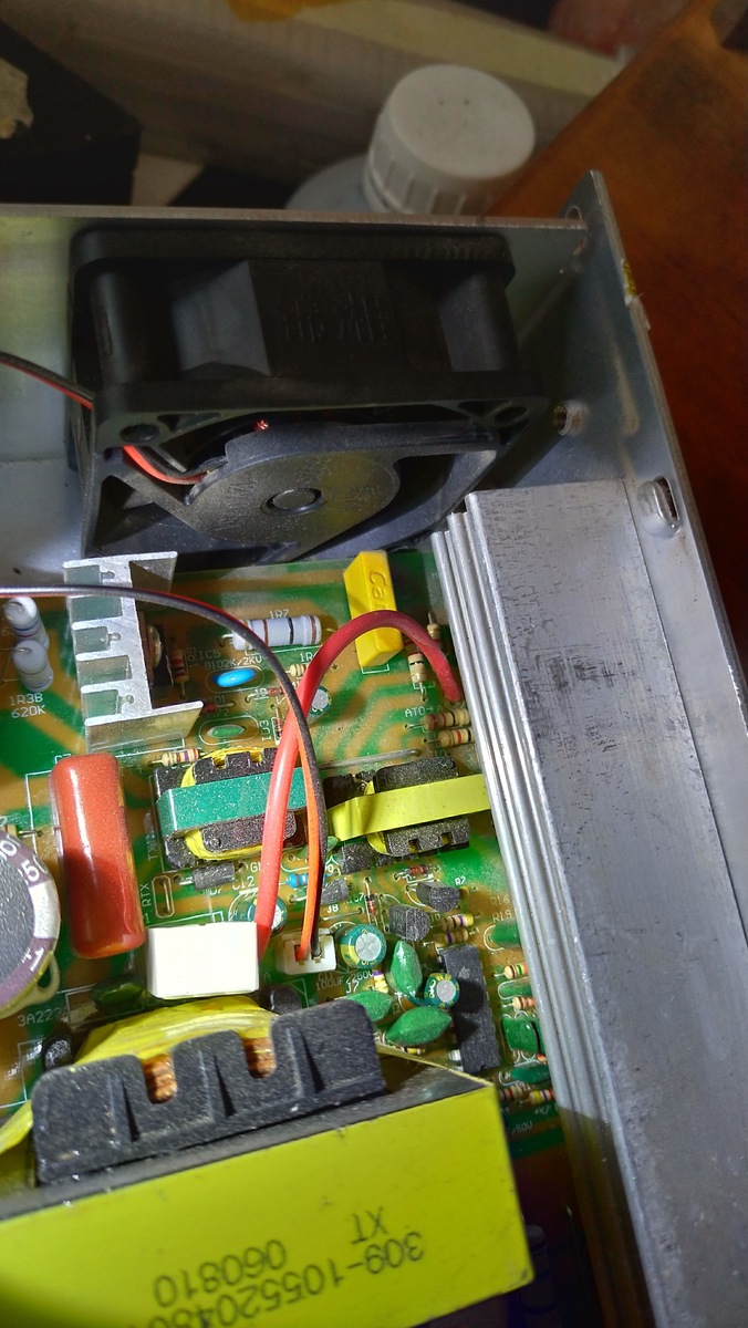

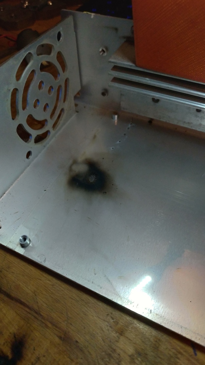

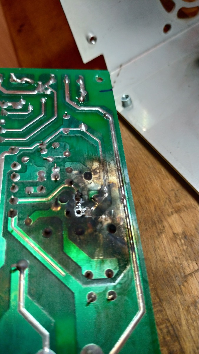

Grüne, LOL. Sieht aufm Photo so aus als machte der in Lüfternähe dicke Backen.
#5902405

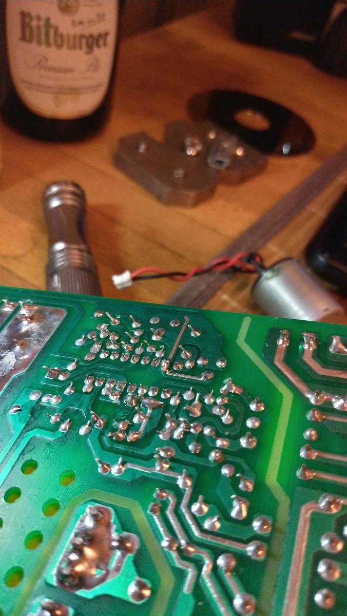

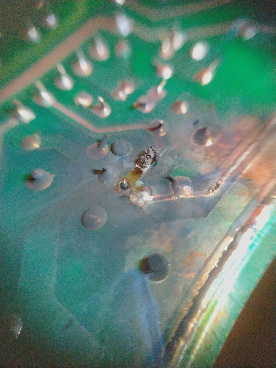

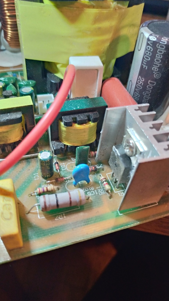

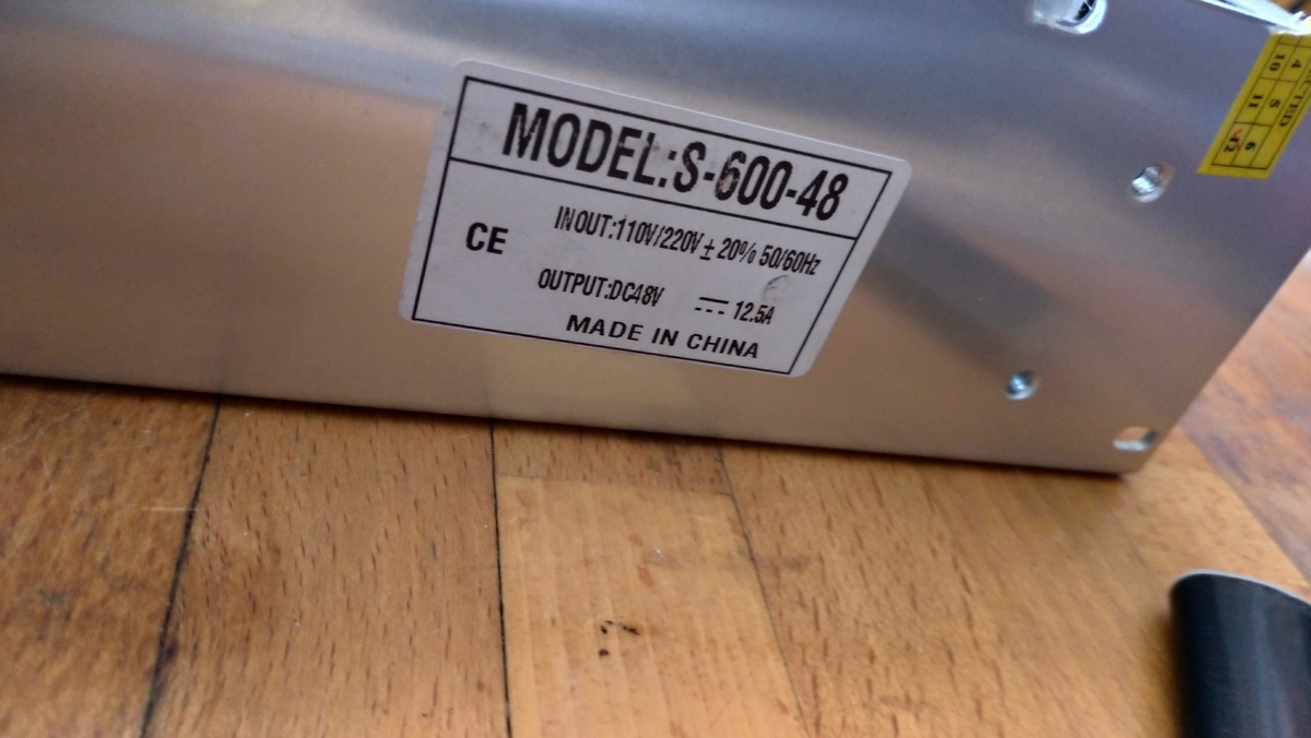

Ah die Platine abzumachen war eine gute Idee. die frage ob staubsauger erledigt sich mit den neuen Bildern oder? ;) Was meint ihr reperatur möglich? (48V Netzteile sind so teuer) Wer baut sowas?(die Pins so lang etc..) Hat sich evtl nur die Lötstelle entlötet? Vermutlich möglich. Die Frage ob du es kannst ist die andere. Auf den Bildern sieht man aber schlecht, wie es aussieht, weil alles vollgerust ist. Da musst du erstmal die Platine reinigen. Es sieht so aus, als wäre die mittlere Leiterbahn abgelöst. Was ist das Bauteil an dem Kühlkörper. Das ist doch das Verreckte, oder?
#5902431
Tillmann schrieb: > Was meint ihr reperatur möglich? Sicherlich, aber ob du das hinbekommst? > (48V Netzteile sind so teuer) Die sind nicht teurer als andere 600W Netzteile. Antwort schreiben |
