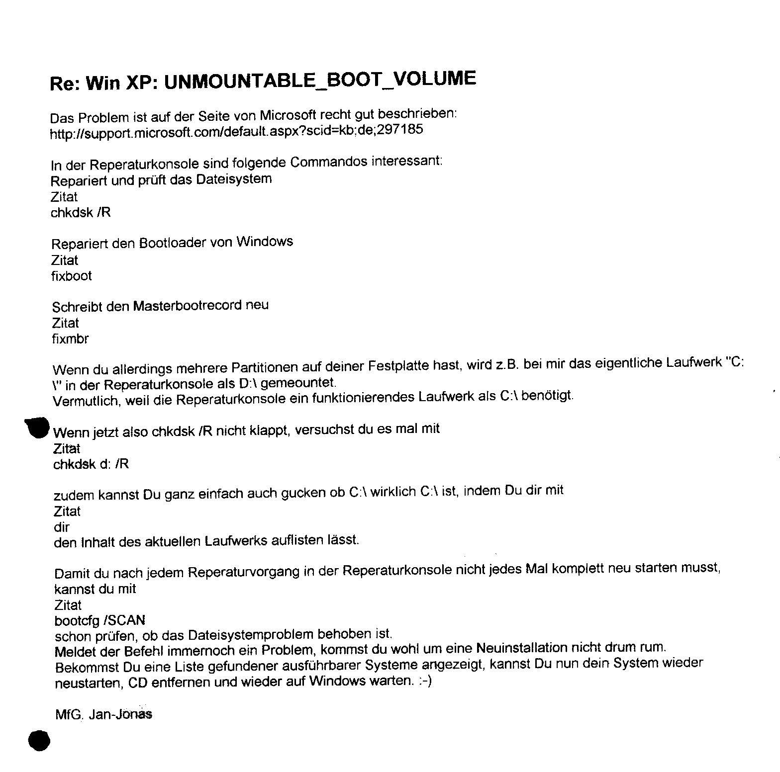

Daniel1978 schrieb:> Wie komme ich im DOS Modus auf die Kiste, dass ich>> fixmbr und so eingeben kann.
Mußt dich mit einer Install-CD auf der Kommandozeile einloggen.
Und dann kann man mit
bootcfg /rebuild
einen neuen Starteintrag erstellen.
Wenn das nicht geht.
Bei XP kann man auch drüberinstallieren, ohne Datenverlust.
Irgenwoher hatte ich mir mal zu deinem Begriff was gespeichert.
Keine Ahnung mehr woher.
Siehe oben.

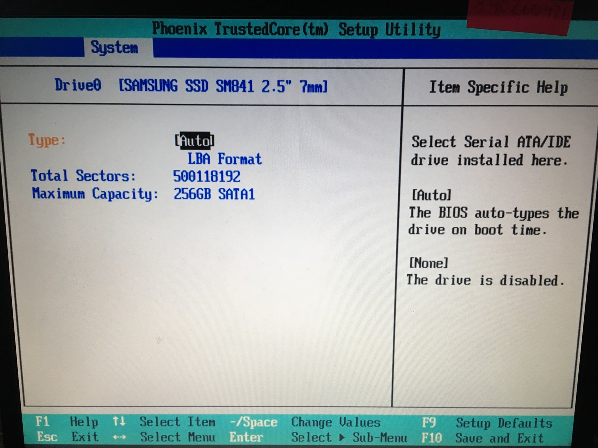

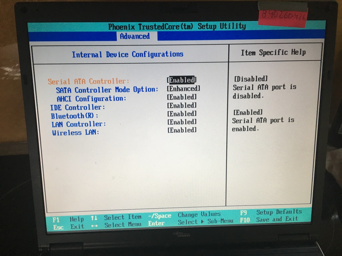

Daniel1978 schrieb:> Leider sagt mir die Installation dann: "Es konnten keine installierten> Festplattenlaufwerke gefunden werden..AHA
Wenn nicht gerade die Platte richtig kaputt ist (dann ist das alles
sowieso ziemlich hoffnungslos), dann ist wohl einfach der
SATA-Controller im AHCI-Modus.
Vermutlich war also der Auslöser der ganzen Sache eine leere Batterie
für's BIOS-Setup. BIOS hat seine defaults geladen und die sind wohl AHCI
für den SATA-Controller.
Also: ein Blick in's BIOS-Setup wäre wohl sinnvoll. SATA-Modus auf "IDE"
umstellen. Dann sollte die Kiste sofort booten, da ja niemals wirklich
etwas kaputt war.
Allerdings: wenn sie längere Zeit ausgeschaltet wird, wird das BIOS sein
Setup erneut vergessen. Also: Batterie wechseln und dann nochmal in's
BIOS-Setup und auf "IDE" stellen, um das Problem dauerhafter zu lösen.

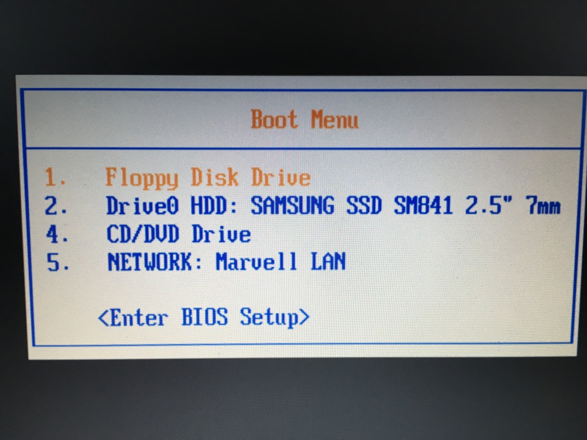

Also Zeit im BIOS ist falsch. Ist das diesselbe, als wenn das System
okay wäre? Bestimmt ja?
Festplatte wird erkannt aber umstellen kann ich nichts hier.
Danke

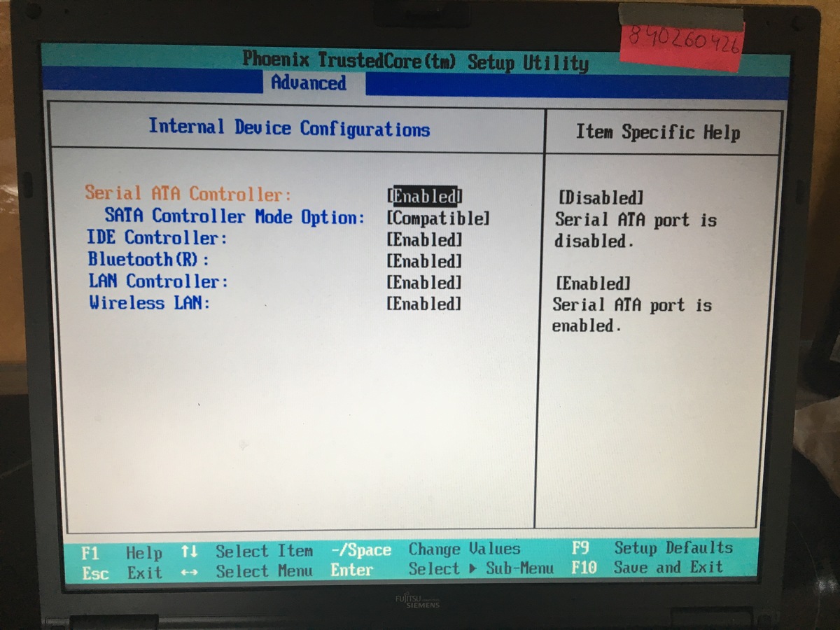

Das hat auch nix mit dem Bootmenü zu tun und auch nix mit den
Einstellungen der Platte. Das ist eine Eigenschaft des SATA-Controllers.
Andere Seite im BIOS-Setup.
Moin Männers, im BIOS sah das so aus.
SATA Enhanced
Hab das auf Compatible umgestellt und
Die Scheise geht ????????.
Bin so happy.
