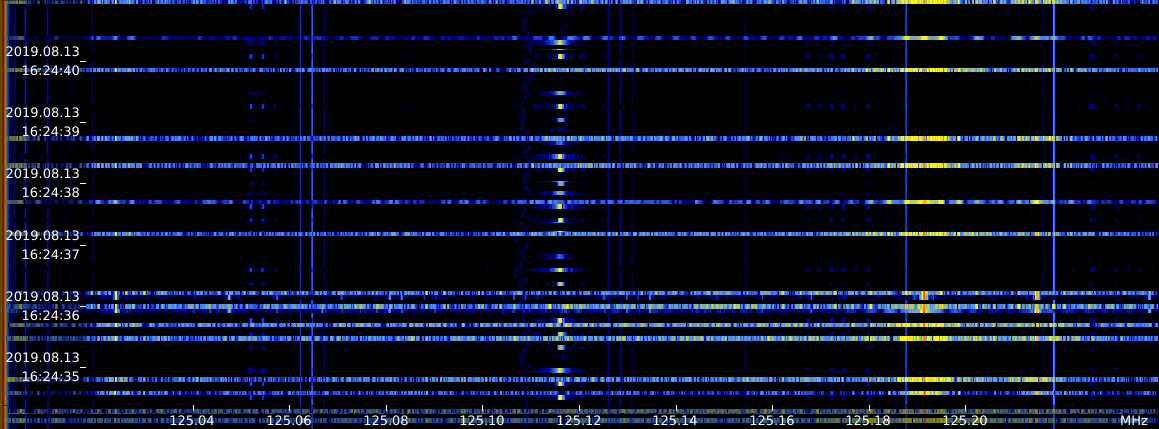

Und zwar hab ich ein vorhandenes System mit meinem SDR Dongle analysiert
und ein Signal aufgezeichnet. Heißt das schon automatisch, dass das
Signal nicht induktiv sein kann, weil die Antenne/der Chip nicht dafür
gedacht sind, Magnetfelder zu messen?

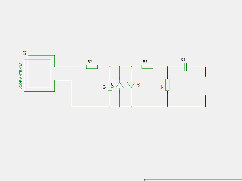

Umgekehrt habe ich versucht mit einer Loopantenne, die für RFID gemacht
ist, ein Signal zu versenden, doch außer einem höheren Rauschen, wenn
ich die Loopantenne um die Teleskopantenne des SDR stecke, konnte ich
nichts erreichen.

Andererseits habe ich ja eine 125kHz Rahmenantenne gekauft, aber hatte
Probleme überhaupt Signale zu erzeugen, anders als bei
Egon D. schrieb:
> Entschuldigung -- was bedeutet bei Dir "Ein Draht Spule"?
> Langen Draht zur Spule gewickelt und nur eine Seite
> der Spule an den Sender angeschlossen?
Genau das. Da hat es funktioniert, wenn auch mit mickrigem Pegel. Also
funktioniert heißt, ich konnte es mit meinem SDR Dongle überhaupt mal
messen. Das hatte bei der Rahmenantenne nicht geklappt.

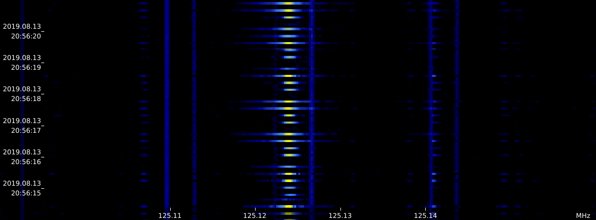

Das könnte auch noch eine Sache sein: Mein Signal wird aktuell mit
"rpitx" generiert, das ist im Prinzip ein PWM/Rechteck Signal, welches
über Timer von einem Raspberry pi generiert wird.
Kann es sein, dass die Spule anders angesteuert werden müsste, weil sie
ja eine Spannung induziert und der Stromverlauf ganz anders ist als die
Spannung die ich aufbringe? Und dass deswegen der Lange Draht
funktioniert, weil dieser eben keine/kaum Induktivität hat?

Das werde ich nochmal prüfen, ich habe zwar vermutlich in der
Verzweiflung mit beiden Antennen herumgefuchelt, aber ich werde es
prüfen. Und "gewickelt" ist relativ, die Rahmenantenne habe ich lose
über die Stabantenne gelegt, aber ja, im Prinzip schon. Das war aber der
einzige Weg überhaupt einen Unterschied im Wasserfalldiagramm zu sehen.

Das heißt, wenn ich oben verlinkte Rahmenantenne nehme, bin ich
hauptsächlich durch Baustelle 1 noch behindert.
Die Frage ist natürlich (siehe unten), ob und wie ich den vorhandenen
Circuit übernehmen könnte oder ob ich die Anpassung nochmals manuell
vornehmen muss. Ich hatte die Antenne "alleine" genutzt, d.h. den
Stecker abgesteckt, da das Modul ja das RFID Protokoll anwendet und ich
gewissermaßen "Raw" Access bräuchte.

So gesehen wäre es vermutlich am besten, ich nehme den Draht den ich
gekauft habe (hat allerdings 1mm Durchmesser und ist damit viel dicker)
und spanne meine eigene Rahmenantenne. Dort kann ich dann auch mit einem
größeren Durchmesser auch eine größere Reichweite erreichen und die
Induktivität ist aus dem Datenblatt ablesbar bzw die Windungszahl genau
bekannt. Aber das ist natürlich mehr Arbeit als an eine perfekt dafür
gebaute Antenne einfach einen Kondensator anzulöten.

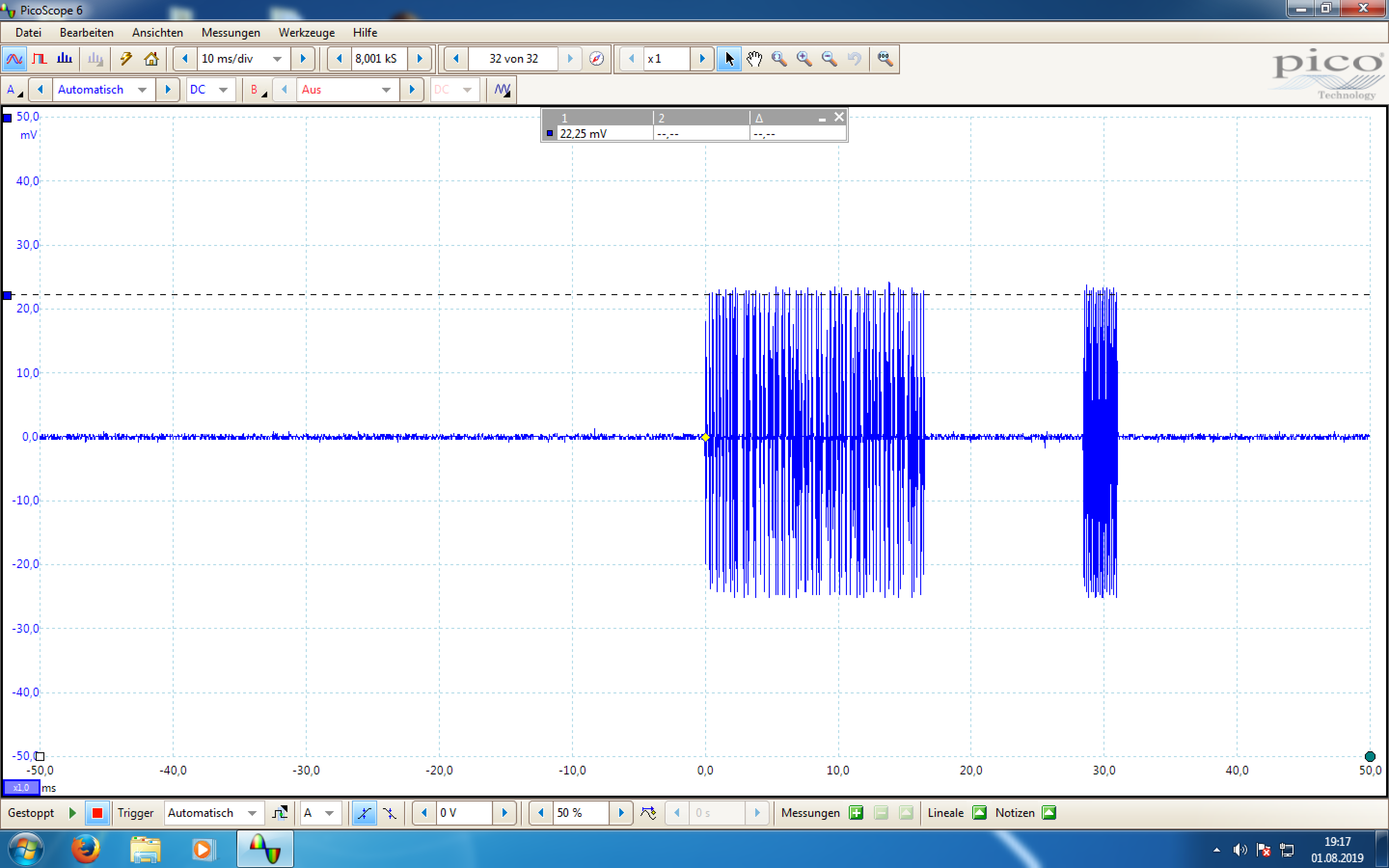

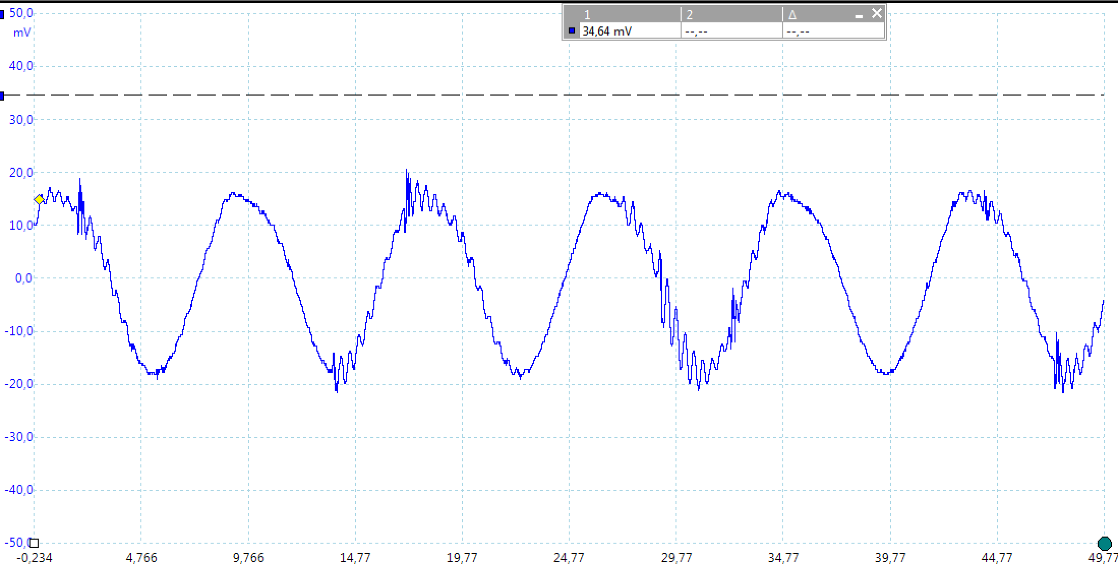

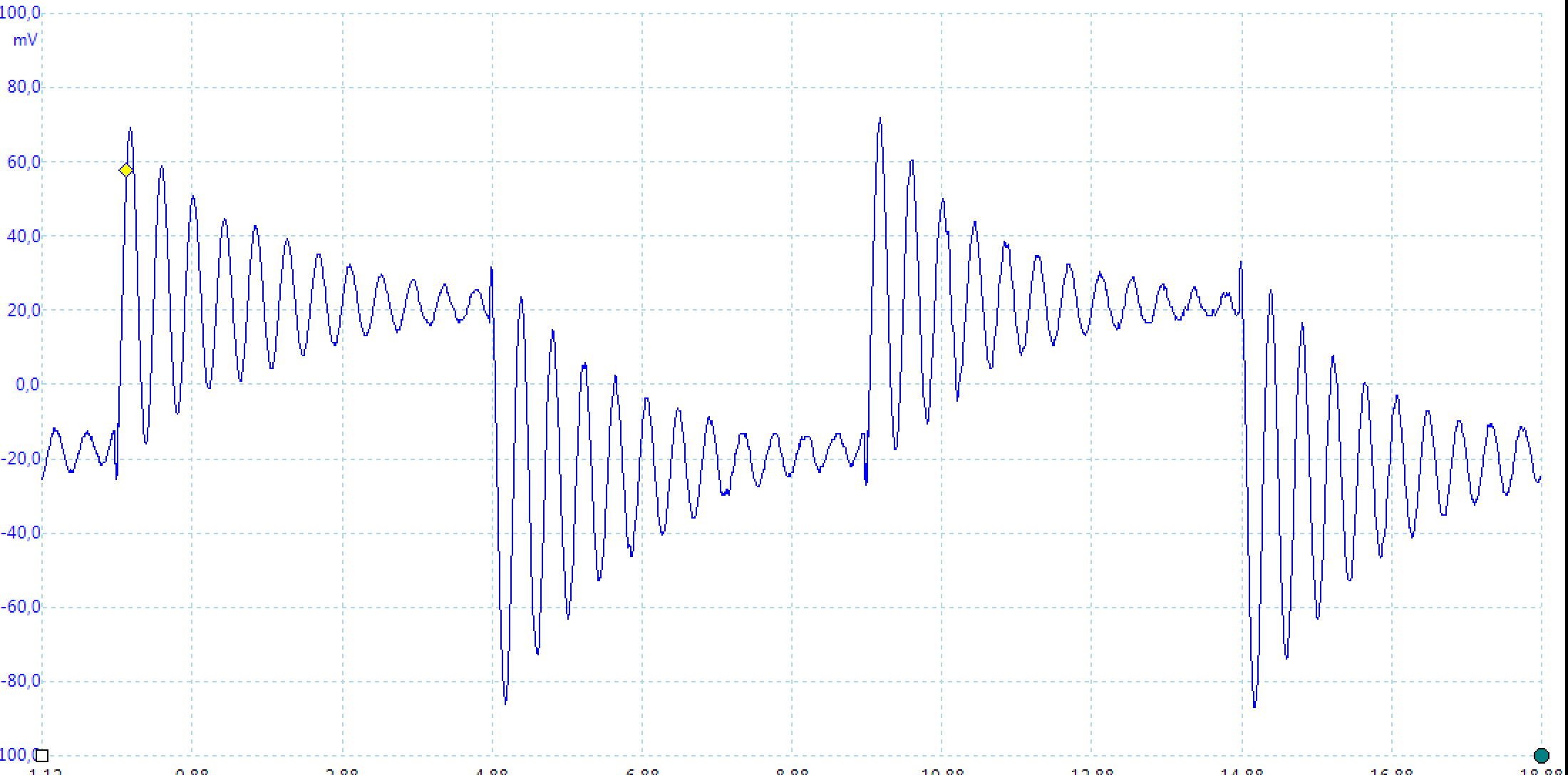

von Marc S. (darkchaos)
Es lebt!!! :D Trotz relativ rudimentärer Spule (Umfang auch ca 12.5cm,
Durchmesser ziemlich genau 4cm, 30 Windungen, 0.1-0.2 Ohm, da 1mm
Drahtdicke).
Bis circa 8cm (wobei ich die Spule nicht "auf Kante" gewickelt habe und
daher bei "Kontakt" schon 2 cm verloren gehen), kann ich das Signal noch
halbwegs als Sinus erkennen, danach geht es im Rauschen unter. Irgendwas
stört hier bei 2.5 MHz gewaltig. Ist da irgend eine bekannte Störquelle?
Im Anhang mal das Signal bei "Kontakt" (Rolle auf die Sendeantenne
gelegt), reichen die 750 mVpp da oder sollte man langfristig die
Windungszahl erhöhen? (Die ja maßgeblich für das Spannungsniveau
verantwortlich ist).
Wie wäre jetzt das weitere Vorgehen? Langfristig muss ich Signale mit
dem SDR Empfangen können, so dass ich diese als Waveform speichern oder
ggf. sogar dekodieren kann. Worin liegt da das Problem? Impedanz?
Spannungspegel? Interne Beschaltung die nicht darauf ausgelegt ist?

> Irgendwas stört hier bei  2.5 MHz gewaltig. Ist
Nicht konkret bekannt... wird irgend ein kleiner
Schaltregler sein. Falls Dein Oszi einigermaßen mobil
ist bzw. die Stippe an Deiner Fangspule lang genug
ist, kannst Du die im Raum herumbewegen und auf dem
Oszi die Veränderungen der Signale beobachten. So kann
man Störquellen orten.
> Sendeantenne gelegt), reichen die 750 mVpp da oder
> sollte man langfristig die Windungszahl erhöhen?
Verrückt geworden? :)
Nee, im Ernst jetzt... Antennenspannungen liegen
normalerweise so bei 100nV(!!)...1mV. Bei deutlich
größeren Pegeln übersteuert der Empfänger irgendwann,
und das führt i.d.R. zu Ärger (=schlechterem Empfang).
Spätestens im Volt-Bereich besteht die Gefahr, dass
der Empfängereingang Schaden nimmt.

Hmm. Ich weiss nicht recht, was ich Dir raten soll. Da
ich nicht riskieren möchte, dass Dein Konverter Schaden
nimmt, würde ich die von Dir gewickelte Fangspule lieber
nicht direkt statt der Stabantenne anschließen.
Technisch optimal wäre eine Pufferstufe mit
Pegelbegrenzung, aber das ist viel Bau-Aufwand.
Passive Spannungsbegrenzung mit zwei antiparallelen
Dioden ist zwar empfangstechnisch Scheisse, aber in
Deinem Falle wohl das Beste -- besser Intermodulation
als einen kaputten Konverter :)
Mein Vorschlag wäre daher:
- Hinter die Fangspule (längs, d.h. in Reihe) einen
  Widerstand (150 Ohm),
- jetzt ein Pi-Glied (3 x 150 Ohm),
- parallel zum ersten Querwiderstand zwei antiparallele
  1N4148
- längs in den Ausgang einen KerKo (obwohl der nicht
  notwendig sein wird).
Vielleich sagt Günter nochwas dazu und hat eine gute
Idee; ich hoffe, dass er noch nicht ganz abgehängt ist.

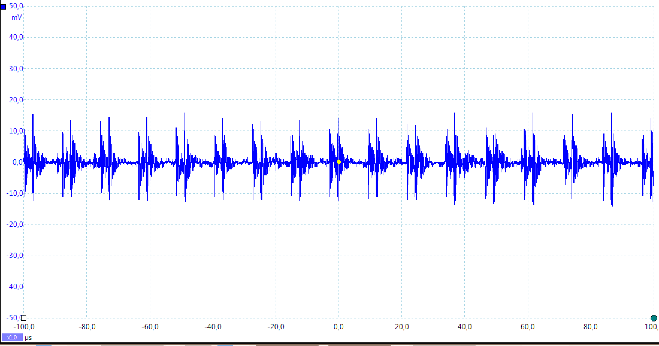

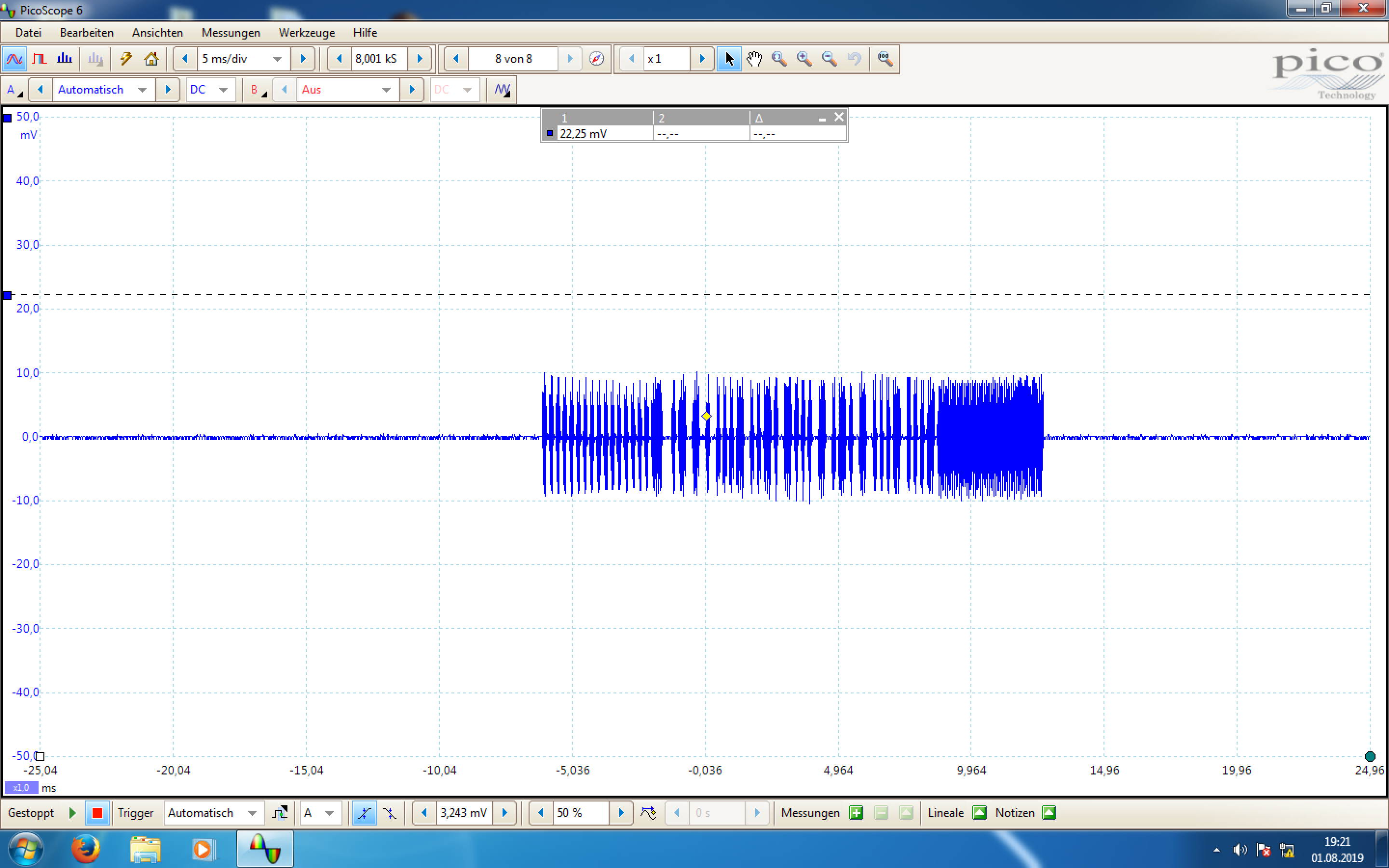

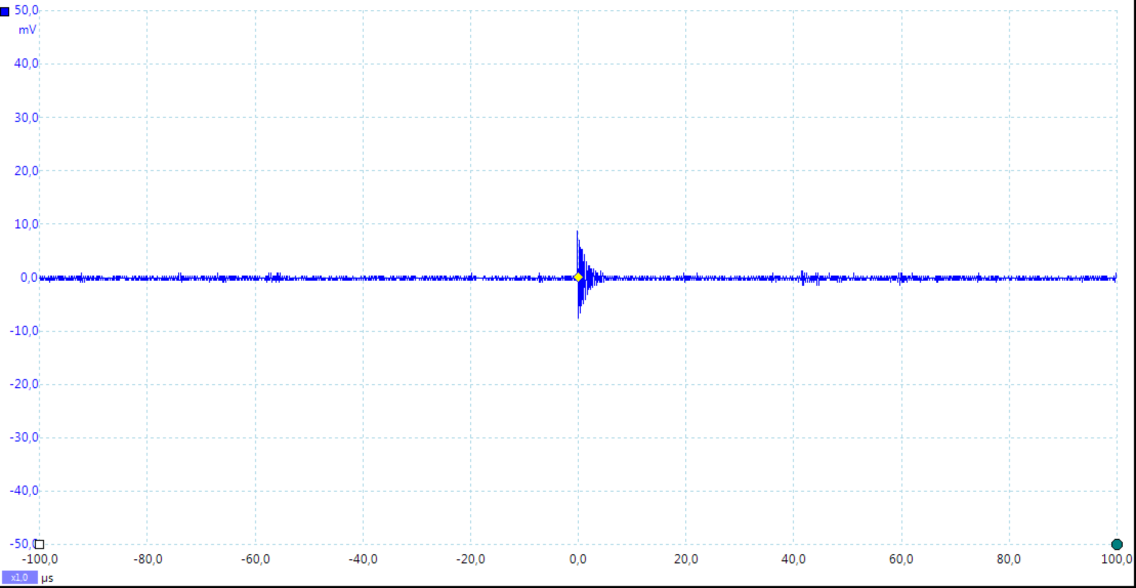

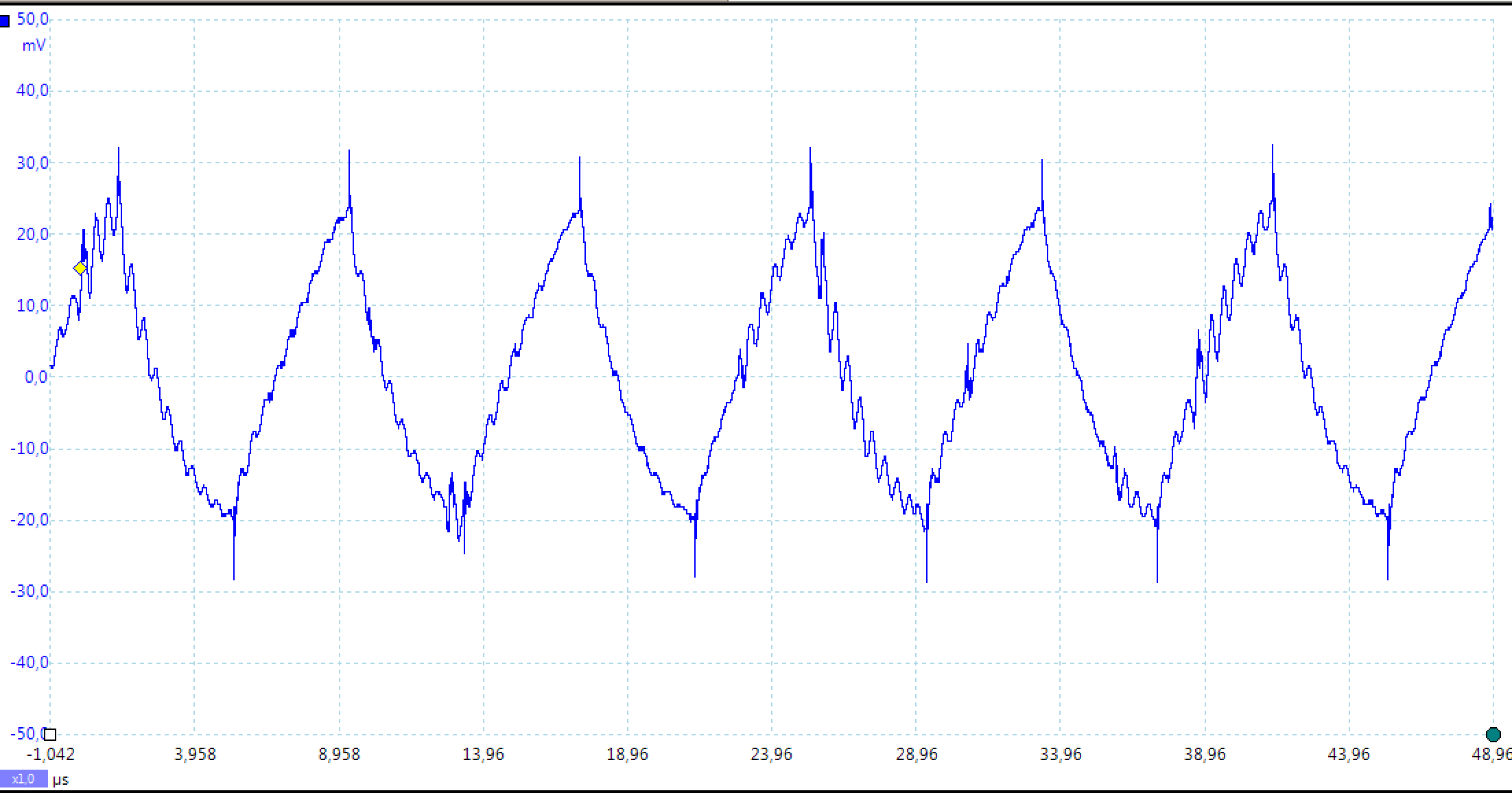

Ich habe in der Zwischenzeit mal an den echten Sendern gemessen und zwei
Pattern bemerkt, bei denen ich mir nicht ganz sicher bin, ob das eine
zum "Protokoll" gehört, oder ein Problem mit der Antenne ist:
Ich habe mal beides angehängt, das eine ist ganz klar ein PCM Signal
o.ä., aber das andere sieht aus wie ein kleiner Puls und dann starke
Dämpfung. Auch aufällig sind die sehr unterschiedlichen Zeitbereiche:
Mal µs, mal ms.
Ich frage mich jetzt nur ob der Puls auch Teil einer Übertragung gewesen
wäre, aber durch die Dämpfung ist das irgendwie verloren gegangen bzw.
hat den Auto Trigger verwirrt.
Hier sind dann auch die Pegel unterschiedlich: Beim guten Signal 50mV,
beim "schlechten" 10mV bzw. fast Rauschen. Dann habe ich noch ein
drittes, gutes Signal, aber bei einem anderen Sender, auch bei 10mV
(dessen Puls ist bei 3mV).

Marc S. schrieb:
> Nun, das liegt wohl daran, dass ich normal Pegel
> im Volt Bereich gewöhnt bin bzw das meiste nicht
> auf mV reagiert :D
Klar.
Wer sich damit nicht speziell auskennt, hat keine
rechte Vorstellung davon, wie empfindlich solche
Funkempfänger WIRKLICH sind.
> gemessen und zwei Pattern bemerkt, bei denen ich mir
> nicht ganz sicher bin, ob das eine zum "Protokoll"
> ein PCM Signal o.ä., aber das andere sieht aus wie
> ein kleiner Puls und dann starke Dämpfung. Auch
> Mal µs, mal ms.
> Übertragung gewesen wäre,
Vermutlich nicht.
Die rechteckigen "Morse-Signale" sind ganz sicher
reguläre Telegramme; den kleinen abklingenden Puls
halte ich für eine Störung.
> gegangen bzw. hat den Auto Trigger verwirrt.
Ja: Störimpuls, der den Auto-Trigger verwirrt hat. --
Du siehst hier den Nachteil vom Oszi: Er ist nicht
frequenzselektiv. Er zeigt alles, was er selbst sieht.
Naja, und außerdem ist er wesentlich unempfindlicher
als ein guter Empfänger.
> guten Signal 50mV, beim "schlechten" 10mV bzw. fast
> Rauschen. Dann habe ich noch ein drittes, gutes Signal,
Naja, auf den absoluten Pegel kann man wenig geben; der
hängt von vielen Unwägbarkeiten ab.
Trotzdem: Sehr schöne Sache; jetzt kannst Du beobachten,
was Deine Module so treiben.
Ich hätte schwören können, dass ich noch "0815" Dioden habe, weil ich
die als Verpolschutz für meine 5V "Netzteile" benutzt habe. Gefunden
habe ich jetzt nichts, Schade, denn 150 Ohmer hätte ich noch ein paar da
gehabt.
Das heißt also bestellen: Könnten wir jedoch zuvor die Pufferstufe und
Abstimmungskondensatoren bestimmen, so dass ich nicht zwei mal wegen
einem Warenwert < 1€ Dinge bestelle?
Soweit ich es verstanden habe, braucht eine Pufferstufe hauptsächlich
einen Bipolar-Transistor. Was ist hier die Intention? Spannung erhöhen
oder eher Stromstärke und damit die Impedanz des Senders verringern?
Für die Bandbreite: Bei 20kHz Bandbreite könnte ich dann alle 20kHz in
die obige Formel einsetzen und schauen, was so als Kapazität rauskommt?
Vielen Dank im Voraus, bald bin ich am Ziel :)
von Egon D. (Gast)
> Dioden habe, weil ich die als Verpolschutz für
> meine 5V "Netzteile" benutzt habe. Gefunden habe
Ja, 1N4148 oder ähnliche kann man gut und gerne im
100er-Pack da haben.
> denn 150 Ohmer hätte ich noch ein paar da gehabt.
Die 150 Ohm waren m.o.w. aus der Luft gegriffen;
220 Ohm tun's vermutlich genauso. Das ist nicht so
kritisch.
> die Pufferstufe und Abstimmungskondensatoren bestimmen,
> so dass ich nicht zwei mal wegen einem Warenwert < 1€
> Dinge bestelle?
Klar.
> hauptsächlich einen Bipolar-Transistor.
Ist m.E. das einfachste, ja.
Im Prinzip kannst Du auch einen entsprechend fixen OPV
verwenden; der NE5534 kommt mir da in den Sinn. Kommt
vom Aufwand her aber auf dasselbe heraus...
> Was ist hier die Intention? Spannung erhöhen oder eher
Nee, weder - noch.
Die Überlegung war ganz rustikal: Eine Pufferstufe gibt
kleine Pegel unverändert weiter, kann bei sehr großen
Pegeln aber keinesfalls mehr Spannung abgeben, als ihre
eigene Versorgungsspannung hergibt. Man kann das mit
Begrenzerdioden und Spannungsteilern kombinieren, um eine
wirksame Pegelbegrenzung zu erreichen, ohne kleine Pegel
zu stark abzuschwächen.
Bei Lichte betrachtet wirst Du das aber vermutlich gar
nicht brauchen.
Falls Du es trotzdem probieren willst: Aus dem Hut würde
ich zum BC547 raten -- alt, aber bewährt. Widerstände
100 Ohm bis 100 kOhm brauchst Du noch, je Wert mindestens
10 Stück -- E3 ist ausreichend, E6 komfortabel,
E12 Luxus :)
Kondensatoren: Wickelkondensatoren (Kunststofffolie), E3
oder E6. Da der Kondensator auf dem Modul 3.3nF hat,
denke ich, dass 0.33nF bis 33nF dicke ausreichend sind.
Genaue Prüfspannung ist wurscht; alles zwischen 10V und
2000V ist akzeptabel :)
KerKos gehen IM PRINZIP auch, aber das ist leider eine
Wissenschaft für sich.
> dann alle 20kHz in die obige Formel einsetzen und
Nee, das geht so nicht.
Mittenfrequenz (=Resonanzfrequenz) des Schwingkreises ist
und bleibt ja 125kHz. Die Bandbreite des Schwingkreises
hängt von der Güte ab, d.h. vereinfacht gesagt von den
Verlustwiderständen, die den Schwingkreis am freien
Schwingen hindern. Das Thema ist trickreich, das lässt
sich hier nicht so nebenbei abhandeln.
Ich bin inzwischen fast der Meinung, dass Du auf
Schwingkreise verzichten solltest, wenn die Pegel auch
ohne Schwingkreise hoch genug sind -- und das ist ja
bis jetzt der Fall.
Schwingkreise sind super, wenn man die Anpassung verbessern,
Störungen verringern und Pegel erhöhen will -- aber wenn es
auch ohne geht, muss man sich den Stress nicht antun.
Wenn sich ein Schwingkreis als notwendig erweist, bin ich
natürlich dabei -- aber bis dahin bin ich doch dafür, das
Brett an einer dünneren Stelle zu bohren... :)
Das ist ein Missverständnis: Es ging mir da nicht um das Erhöhen der
Bandbreite, sondern dass ich quasi mit den verschiedenen Kondensatoren
"eintune", quasi wie früher ein mechanischer Umschalter für UKW/LW Radio
(z.B.). Damit würde ich dann einfach die Resonanzfrequenz ständig
anpassen.
Achso, du redest jetzt von der Pufferstufe für den SDR. Dort haben wir
ja mehr oder weniger schon die Dioden und Spannungsteiler.

So ich habe jetzt einfach mal die Antenne direkt an den Pi angeschlossen
und mit meiner improvisierten Fangspule gemessen.
Ich habe ja Oberwellen erwartet, aber DAS ist schon heftig. Das heißt
ein Kondensator ist hier nicht verzichtbar, aber die Spannungspegel sind
sehr gut, wenn gleich die negative Amplitude 10mV mehr beträgt.

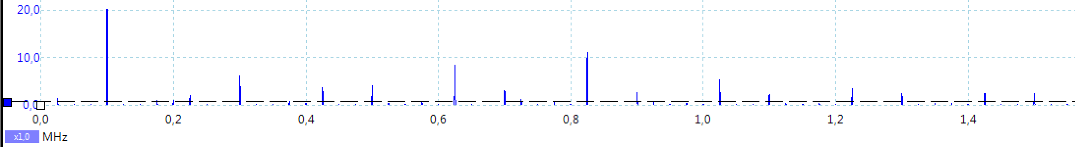

Das erste Bild zeigt das Hintergrundrauschen (14.17.08),

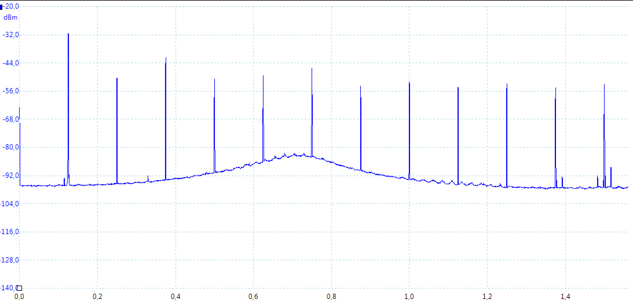

Das zweite Bild das Average-Spektrum (14.13.47).
Die größte Oberwelle ist bei 825kHz ist immerhin fast 50% vom Carrier
(In der Linearen Darstellung sieht es ganz anders aus, 10mV für die
Oberwelle, 20mV für den Carrier, siehe 14.12.51)
Den groben Signalverlauf lasse ich mal weg, das ist aber
interessanterweise 40-80mV mit schön vielen überlagernten Sinussen. Das
sind aber vermutlich die Überlagungen der Oberwellen.
Nochmal mit Trigger und größerer zeitlicher Auflösung:
14.18.40, hab ich auch nochmal in kleiner, sieht aber im Prinzip genauso
aus, immer eine (betraglich) Positive gedämpfte Schwingung und eine
negative. Oben unten Oben unten.
von Günter Lenz (Gast)
Das ist normal wenn die Quelle eine Rechteckschwingung liefert.
Was du da siehst ist die Eigenresonanz der Spule, sie hat ja eine
parasitäre Kapazität und damit ergibt sich eine Eigenresonanz.
Bei jeder Flanke der Rechteckschwingung wird die Eigenresonanz-
frequenz der Spule angeregt.
Das was du mit positiv und negativ bezeichnest ist
die Grundschwingung. Schalte ein Kondensator parallel,
so das sich Resonanz auf der Grundschwingung ergibt,
dann sieht es besser aus.
Okay, das kann sein.
Average-Spektrum wovon?
> 50% vom Carrier (In der Linearen Darstellung sieht es
> ganz anders aus, 10mV für die Oberwelle, 20mV für den
Bild 3 (14.12.51) sieht im Prinzip ganz brauchbar aus;
allerdings können unmöglich alle Linien zu Deinem Signal
gehören: Es müssten wenigstens glatte Vielfache von
125kHz sein.
> im Prinzip genauso aus, immer eine (betraglich) Positive
> gedämpfte Schwingung und eine negative. Oben unten Oben
> unten.
Hmm. Schick' mal bitte ein Photo, wo man die gesamte
Kabelage erkennt -- also von der Fangspule bis zum Oszi.
Die gedämpften Schwingungen haben -- wie Günter schon
gesagt hat -- ziemlich sicher nix mit dem eigentlichen
Signal zu tun, sondern mit Deinem Aufbau.

Vergleichsmessung. (mit und ohne Prüfling).
GEKU schrieb:
> Darum macht man, wenn man nicht über eine Funkmesskabine verfügt, eine
Das ist die Vergleichsmessung. Habe ich jetzt auch wieder gemacht, das
ist das erste Bild (17.33)
17.26 zeigt dann eine erneute Messung, ich habe noch ein paar NE5534
geefunden und einen als Impedanzwandler/Spannungsfolger aufgebaut und
dahinter einen 47nF Kondensator gehängt, das war der kleinste den ich
auftreiben konnte.
Damit sieht auch das Signal eher nach Sägezahn aus (17.28).
Mehr (und das Foto vom Aufbau) gibt es nacher, ich habe es aktuell
eilig.
Naja Günter sagt ja, dass diese quasi davon kommen, dass die Spule noch
nicht in Resonanz war, mangels Kondensator, und somit quasi periodisch
Auf- und Entladen wurde, woraus die Schwingung resultiert.
> 125kHz sein.
Der Einfachheit halber beziehe ich mich jetzt auf das neue Bild, welches
in Log-Skala schon deutlich besser aussieht (und übrigens auch mit
zunehmenden Abstand besser wurde, die Oberwellen scheinen nicht so weit
zu reichen wie die Grundwelle, oder das ist einfach weil sie ja ohnehin
schwächer waren).
Jedenfalls sind dies nun alles Ganzzahlige Vielfache von 125kHz, keine
Ahnung wieso das vorher nicht war.
Das wäre natürlich auch eine super Erklärung. Jetzt, da ich die Spule in
Richtung gewünschter Frequenz ziehe wird es besser.

Soo, jetzt mal wie weit ich heute gekommen bin:
Die Spannung betrifft +1.816V bis -1V, also 2.186Vpp, kein Problem für
den NE5534 bei Vcc=5V.
Das erste Foto zeigt das Spektrum, alles außer die 375kHz Oberwelle sind
nochmal einiges runtergegangen, diese jedoch ist sogar gestiegen. Der
Carrier selbst ist nicht mehr weiter gestiegen sondern bleibt bei
-32dBm.
Das nächste Foto ist das Signal, es verwirrt mich ein bisschen, denn die
Spule scheint noch zu schwingen, das Signal sieht jetzt zwar anders aus
(kein Sinus mehr, sondern fast schon das Rechteck), aber hat eben noch
das Zittern. Heißt das ich müsste ein bisschen die Kapazität erhöhen?
Dann habe ich noch etwas festgestellt: Das System hat schon geschwungen
bevor ich den GPIO überhaupt "Wackeln" ließ, das hat aber dann
aufgehört, als ich zum ersten mal eine Übertragung gestartet habe. Meine
Vermutung ist, dass der Pi beim Starten hochohmig ist am Pin und daher
das System schwingen kann. Schwingt hier der OPV mit? Denn irgendwoher
muss ja die Energie kommen?!
Während dieses Schwingen ca 10mV weniger Vp hat, so hat es doch einen
schönen Sinus, anders als das vom Pi generierte Signal.

Warum das ganze? Zwei Bilder. Das erste ist was ich aufzeichne, wenn der
Pi hochfährt. Dies hört erst auf, wenn ich zum ersten Mal
rpitx/tune -f 126000
 aufrufe (sendiq reicht nicht). Das ist vermutlich nicht so schlimm und
lässt sich mittels Erdung lösen, ich gehe davon aus, wenn der Pi
hochohmig ist, schwingt einfach alles.
Warum auch immer das jetzt gemäß SDR 118kHz sind und nicht 125kHz. Kann
aber daran liegen, dass die Werte einfach nicht perfekt stimmen.
Was mir jetzt mehr Problem macht, ist, dass irgendwelche pulsige
Signale, dieses Mal auf 125 kHz gesendet werden. Siehe Foto 2.
Foto 3 zeigt, wie das aussieht, wenn mit
sendiq
 eigentliche Samples übertragen werden. Das sieht jetzt sehr schlecht
aus, aber mittlerweile habe ich bessere Samples erreicht. Außerdem
musste ich auf
77.3 kHz
 senden, damit es tatsächlich auf 126 kHz sendet. Warum weiß ich nicht
wirklich, aber ich habe immer ein wenig die Frequenz reduziert und das
Signal beobachtet.
Zusammenfassung: Wie kann ich nun die Schwingungen in Foto 1 beheben und
viel Schlimmer: Was ist in Foto 2 und 3 los?

Naja, wie man es nimmt, ich hab ja einen Kondensator zur Spule parallel
geschaltet, also habe ich einen Schwingkreis. Nur frage ich mich woher
der gespeist wird, aber ein Pull-Down sollte das ja entsprechend
bedämpfen.

Habe jetzt herausgefunden, woher "pi_after_118kHz.png" kommt:
Das ist das Netzteil welches den Pi ansteuert. Das war neulich plötzlich
weg, weil ich eine Powerbank angeschlossen hatte. Das ist also einfach
gelöst. Wobei ich immer noch das freie Schwingen habe nach dem
hochfahren bis zum ersten Befehl, da würde ein PullDown helfen.
