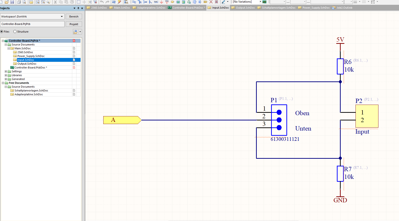

Ich habe eine Platine mit 4 Baugruppen. Daher will ich nur eine
plazieren und routen und dann über "Copy Room Formats" vervielfältigen.
Das klappte auch bisher sehr gut bei einer Sheet.
Nun ist die Schaltung aber recht umfangreich, d.h. eine Baugruppe
besteht aus 3 Sheets.
Und da beiße ich mir schon tagelang die Zähne aus, wie ich einen Room
aus 3 Sheets definiere. Immer kriege ich dieses berüchtigte
"Channel-Offset Errors Found".
Es kann doch nicht sein, daß Rooms nur eine Sheet groß sein dürfen.
Auch finde ich nirgends, was diese Fehlermeldung bedeutet.
Ich hab jetzt als Würg-Around alles auf ne A2-Sheet geknallt, aber das
kann doch nicht die Lösung sein.

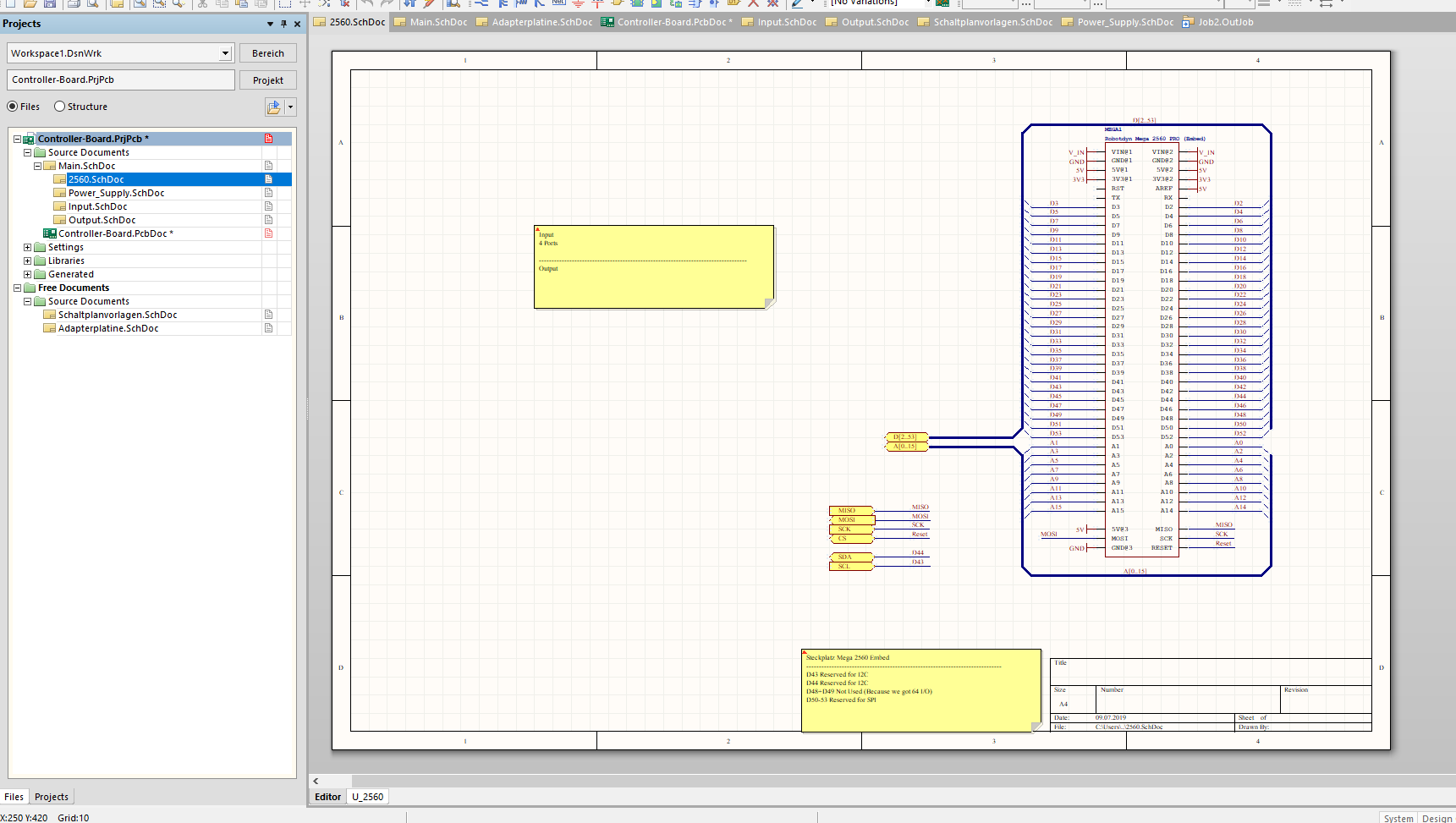

Persönliche Seite #5902148
Hier mal paar Sheets von meiner Schaltung. Vielleicht hilft dir das.
Mir hat dieses Video enorm geholfen:
https://www.youtube.com/watch?v=QjFjA5sF2b0&t=244s
PS: Bin noch nicht fertig mit der PCB ;) Normalerweise zeige ich keine
halben Sachen

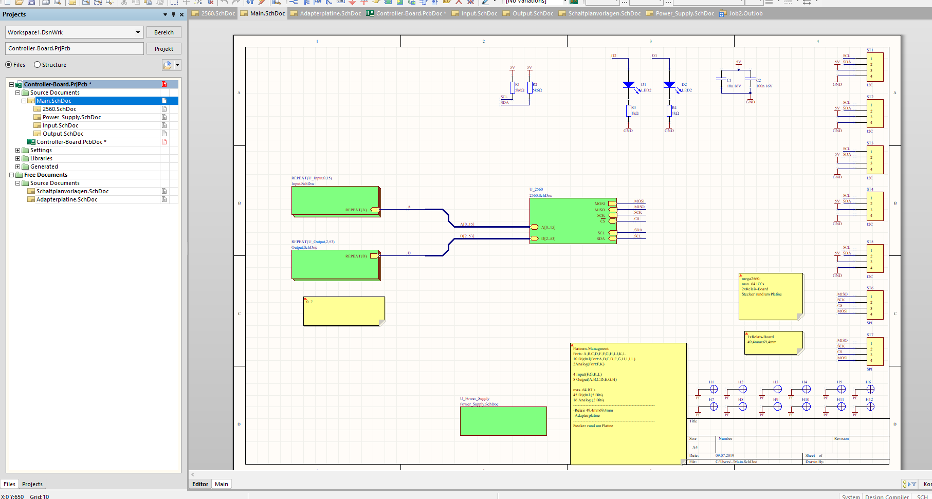

PS: auf 'Main' ist SDA und SCL über Kreuz, wahrscheinlich so nicht
gewollt.
Gast #5902530
Hm...so wie ich die Bilder verstehe, hast du nicht ein Multichannel aus
drei Sheets, sondern zwei Multichannel aus jeweils einem Sheet.
Und dieses Gebilde willst du jetzt vervierfachen-hab ich das so richtig
verstanden? Wo ist denn die Stelle, wo du vervierfachen willst?

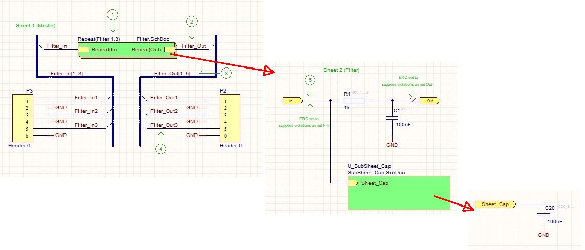

#5904120
Ich habs ausprobiert und war erstaunt, dass mein Vorschlag nicht
funktioniert.
Ich nehm jetzt mal Bezug zu meinem Screenshot.
In den Projekt Optionen 'Class Generation' habe ich Generate Rooms nur
für den Sheet der 'Repeated' wird aktiviert - also 'Filter'.
Im Room 'Filter1' sind tatsächlich nur R1_1 und C1_1, das Bauteil C20
vom SubSheet (Sheet Symbol U_SubSheet_Cap) ist nicht mit drin. (why ?)
Ich hab auch keine Einstellung gefunden - vielleicht bin ich zu dumm.
Habe auch nichts im Altium Forum gefunden.
Jedenfalls bin ich hingegangen und habe die Klasse dem Room in den Rules
hinzugefügt. ( in den Rules 'Room Definition' bei mir 'Filter1', Query
umgestellt auf 'Custom' und Klasse SubShhet angehängt ->
"InComponentClass('Filter2') or InComponentClass('U_SubSheet_Cap2') "
Man muss nur beim nächsetn update PCB aufpassen, dass die Klassen nicht
wieder aus der Room Definition entfernt werden.
