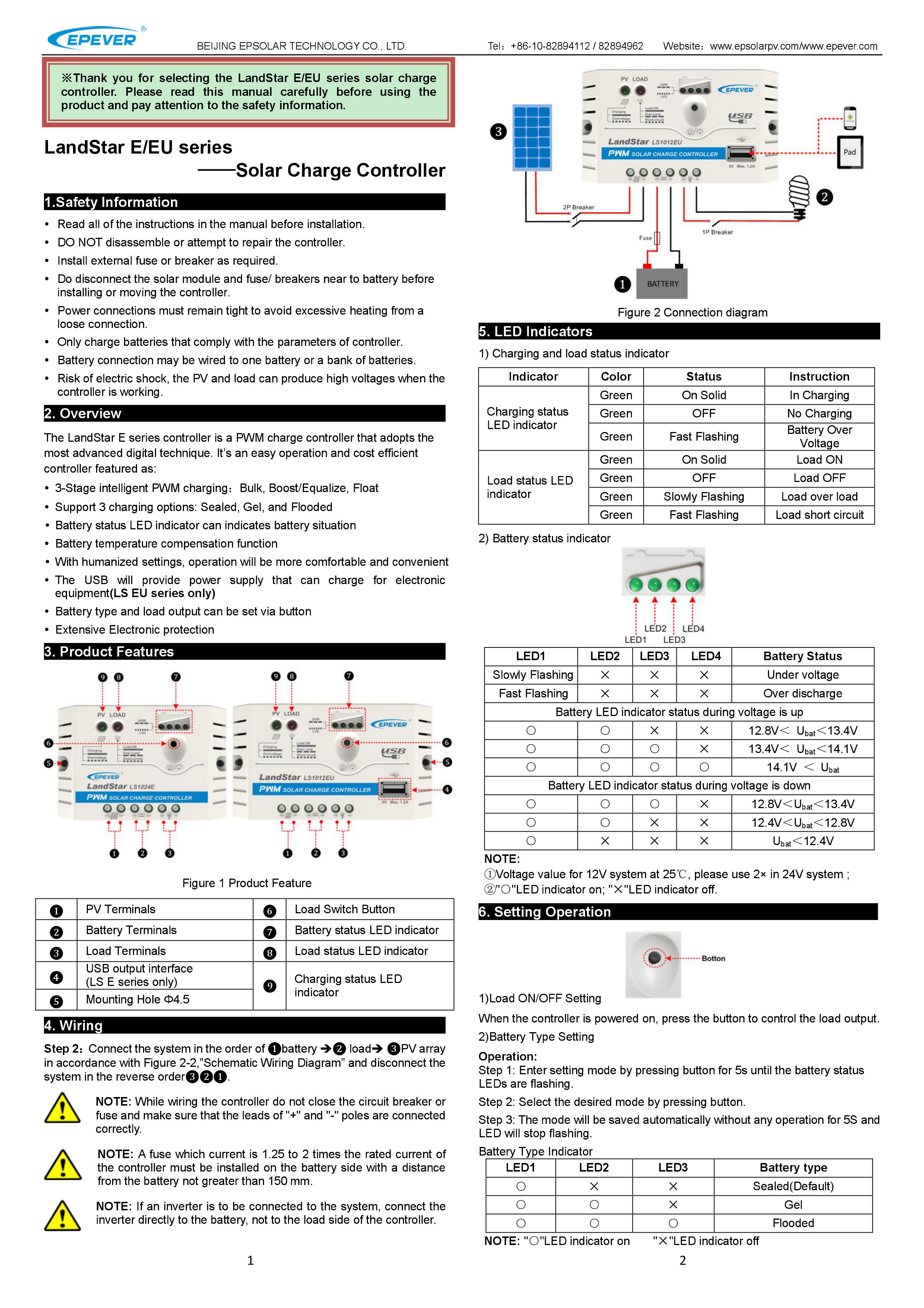

Hallo Community!
Bei meinem Projekt verwende ich einen 12V/18Ah Blei Gel Akku (Fiamm
FG21803), den ich mittels Solarpanel lade. Als Laderegler verwende ich
den LandStar LS1024EU. Zudem habe ich mir überlegt, dass ich den Akku
Indoor (Solarpanel abgesteckt) mittels 24V Netzteil laden kann, in dem
ich einfach das Netzteil an die Solareingänge am Laderegler anschließe.

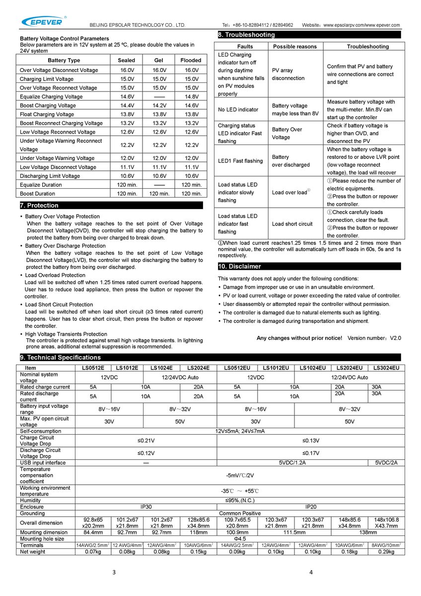

Der Akku hat einen maximal Ladestrom ("initial current") von 4,5A.
Outdoor kein Problem, da ich nicht die maximal Leistung erreiche (4,5A x
12V > Leistung Solar). Das Netzteil für das Laden Indoor kann aber bis
zu 6,5A bei 24V.
Im Datenblatt lese ich nichts in Bezug auf Strombegrenzung, sondern nur,
dass es für bis zu 10A ausgelegt ist ("Rated charge/discharge Current").
Daher meine Frage: Brauche ich für das Laden mit Netzteil ein eigenes
Ladegerät oder kann ich den Strom irgendwie begrenzen? Beziehungsweise
"macht" das der Solarladeregler von selbst?
Datenblätter für den Laderegler und den Akku sind angehängt.
Dankeschön!
Bin da zwar kein Expterte, aber dein PV-Regler ist ein PWM-Regler.
Die ziehen normal den Eingang auf die Systemspannung runter - also die
Spannung des angeschlossenen Akkus.
Mit einem 24V-Netzteil am Eingang würde das ja nicht gehen. Je nachdem
wie die Regelung im Laderegler agiert, kommt dann am Ausgang entweder
auch ca. 24V raus oder es passieren andere unvorhersehbare Dinge. Würde
mich natürlich interessieren, aber das ginge dann zu lasten deines
Reglers/Akkus.

> Was soll diese ("initial current") beim Akku bedeuten? Wo steht das?
Das steht direkt am Akku (Foto angehängt an diesen Post). Infos darüber
habe ich direkt aus einem anderen Thread.

Prinzipiell wuerde es gehen, aber 24V stabilsiert ueberfordert den
Laderegler.
Viele verlassen sich darauf, dass nicht ueberdimensionierte Solarzellen
angeschlossen werden. Behelfen kann man sich aber mittels Vorschalten
von Dioden und Widerstaenden um die Quelle Netzteil fuer den Laderegler
vertraeglicher zu machen.
