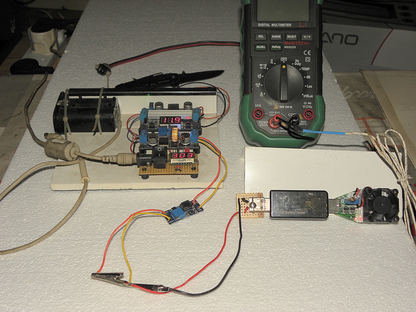

von m.n. (Gast)
Gärtner schrieb:
> Ich verstehe deine Frage nicht.
Dann zeige mir doch bitte die passende Schaltung.
Thomas R. schrieb:
> Guck mal nach zum MT3608:
https://eckstein-shop.de/MT3608-DC-DC-Adjustable-Step-up-Spannungsregler-Boost-Voltage-Regulator-2V-24V
> Der kann primärseitig max. 2A, mit 2 parallelen MT3608 (balancen) sind
> das 4 A.
Das Datenblatt redet von einem Wirkungsgrad von 80% @ Vin = 3 V. Bei 6 W
Ausgangsleitung müssen irgendwo 1,5 W "verschwinden".
Mir scheinen die ganzen Angaben zu diesem Modul etwas zu blauäugig zu
sein.

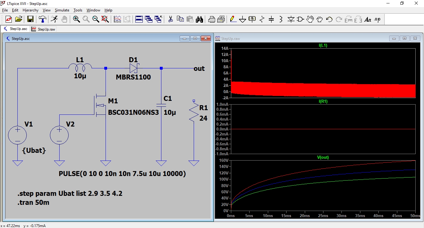

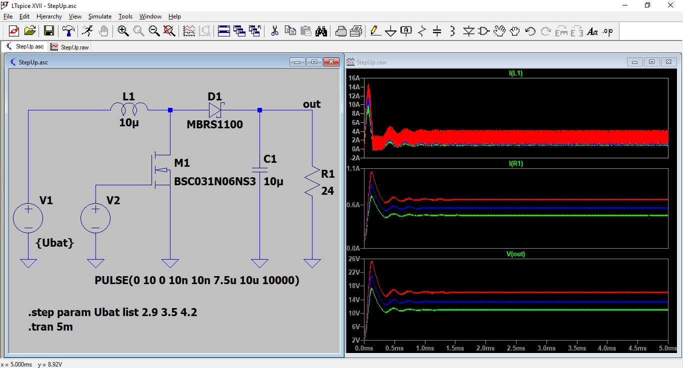

Ich habe einen Boost Converter mit fixem Tastverhältnis in LTSpice
simuliert, und das klappt auch wie gewünscht. Natürlich ist die
Ausgangsspannung noch anhängig von der Eingangsspannung, die zwischen
2,9V und 3,6V liegt. Ich werde sehen ob das Ventil mit einer etwas zu
niedrigen Spannung klarkommt. Falls nicht bin ich offen für Tipps bzgl
Spannungsstabilisierung am Ausgang, aber das bekomme ich sicher auch
selber hin, möchte ja niemandes Hilfsbereitschaft überstrapazieren ;-)
Danke für die Antworten!

von Toxic (Gast)
Wer will kann ja mal simulieren und sich am Kopf kratzen (nicht der
Laeuse wegen ? )=> siehe Anhang
Zur Berechnung habe ich Adafruit's Calculator benutzt:
https://learn.adafruit.com/diy-boost-calc/the-calculator

LiFePO4-Akkus haben keine so hohe Nennspannung.
von Gärtner (Gast)
Wieso denn am Kopf kratzen, das ist doch alles wie erwartet? Übersehe
ich etwas in deiner Simulation?
von Toxic (Gast)
Nee - du uebersiehst nichts.Aber spiel mal ein bischen mit dem
Tastverhaeltnis und diversen Komponenten.
Dass die Spannung ohne Last weit ueber 100V ansteigen kann ist dir -
denke ich mal - nicht entgangen.Dem MosFet,der Schottky-Diode und dem
Elko duerfte das gar nicht gefallen....deswegen:Aufpassen
von Gärtner (Gast)
Toxic schrieb:
Jawoll, nie ohne Last betreiben, ist gebongt.

von m.n. (Gast)
Toxic schrieb:
> Kann nicht klagen - funktioniert alles und ich hab diese Moduelchen auch
> im Einsatz.
Das ist doch gut!
Teste doch bitte bei 3 V Eingangs- und 12 V @ 0,5 A Ausgangsspannung.
Wie warm wird eine Platine (Fingerprobe bzw. Rauchzeichen reichen) und
wieviele muß man ggf. parallelschalten. Dann hätten wir - oder zumindest
ich - eine Einschätzung zu eff. Daten und nicht nur zu Maximalwerten.

von Toxic (Gast)
Ich hab mal einen Primitivtest gemacht.Aber egal wie primitiv,es ist
immer mit Zeit,Loeterei und Verkabelung etc. verbunden.
Wer will kann sich ja fuer 1€-2€ selbst Module besorgen und dann mit
praezisen Messungen Einspruch gegen die Datenblaetter erheben.
Um es kurz zu machen:
Direkt am Moduleingang:2.87V
Direkt am Modulausgang:10V
Laststrom:0.45A
Gemessene IC-Temperatur nach 30 Minuten:95 Grad
12V bei 0.5A hatte ich mit meinem Testaufbau nicht hinbekommen,wobei ich
aber klar sagen muss:ich hatte mir da keine grosse Muehe gegeben,sondern
fix was eingestellt was auf eine gute Regelung schliessen lies.
Der IC hatte uebrigens auf meinem Modul (gleiche Platine wie bei dem
MT3608)die Bezeichnung SDB628.Die Datenblaetter sind auch weitestgehend
identisch....
Das angehaengte Bild soll lediglich demonstrieren,dass ich mir die Werte
nicht ausgedacht habe sondern auch wirklich "Messungen" durchfuehrte.
Wie man darauf erkennen kann:
Nur Chinaboeller und Pollinware ?
Ich bin da wie Trump - voll der China freak ???
https://www.youtube.com/watch?v=RDrfE9I8_hs
von m.n. (Gast)
> Laststrom:0.45A
Danke, das gibt mir eine Einschätzung.
