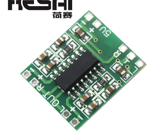

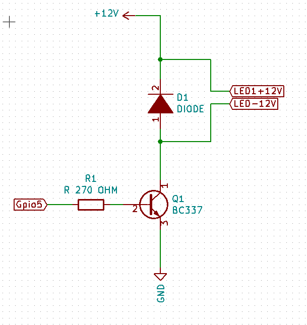

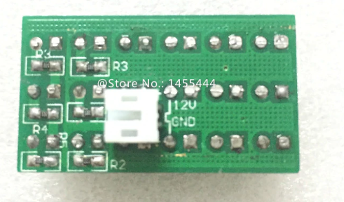

Ich hab schon öfters Treiber Schaltungen mit BC337 Transistoren gemacht
um mit rpi oder ähnlichen led´s relais oder Lüfter zu schalten.
Die Schaltung hab ich damals sogar hier gefunden.
Sie funktioniert prima, nur manches will sich nicht schalten lassen und
ich hab keine Ahnung warum.
also normale  led´s relais oder Lüfter lassen sich einwandfrei schalten.
Aber mit der kleine Verstärker und das Infrarotled modul lässt sich
nicht schalten.
wenn ich mit Relais direkt von + auf - schalte funktioniert beides.
Da der Verstärker und das IR licht nicht ständig geschaltet wird kann
ich mit den klacken vom relais leben.
aber könnte ich beises auch mit meiner transistorschaltung schalten wenn
ja wie?
warum funktioniert das so nicht.
thx und grüsse
Gerhard

Konnte den strom nur mit der Zange (Auflösung 0,1A) messen, weil die
Sicherung im neuen Fluke schon geschmolzen war. (:
Gemessen hab ich 0,1A bis 0,2A.
Bei 0,2 wäre der BC337 an der Oberen grenze.
Als MOSFET wäre mir der BS170 ins aufgegefallen, da er TO-92 ist.
 0,3A ,
UGS ist mit 2V angegebn, schafft er auch 3,3 von einem gpio?
kann ich ihn gegen den BC337 austauschen, oder besser den MOSFET damit
ansteuern?
Welchen Vorwiderstand sollte ich verwenden und wie wird der berechnet?
Ist meine Schaltung auch MOSFET tauglich, macht die Sperrdiode immer
sinn?
Bei einem neuen Fluke würde ich die Sicherung aber schnellstens
tauschen. Du willst das Gerät doch benutzen können.
Die 0,2A sollte der BC337 schon noch schaffen. Kann dein Fluke noch
Spannung messen? Wenn ja, messe die Kollektor-Emitter Spannung am
Transistor, und versuche es auch noch mit einem anderen BC337.
Vielleicht hat der aktuelle ja ein Problem.
>  0,3A ,
> ansteuern?
Schau ins Datenblatt. RDSon des BS170 liegt für 10V UGS bei 5Ohm max,
und für 3,3V gibt es keine Spec, wird also nochmals deutlich höher
liegen. Ist für deinen Zweck nicht die beste Wahl.
Ich würde für allgemeine Schaltanwendung eine Nummer größer nehmen, z.B.
den IRF3708. Der ist handhabbar im TO220 Gehäuse, und hat bei 2,8V UGS
einen RDSon von 29mOhm spezifiziert.
Wenn du keine schnellen Schaltfrequenzen hast kannst du den
Vorwiderstand lassen. Du brauchst aber noch einen Widerstand von z.B.
3,3kOhm direkt vom Gate nach GND, damit der MOSFET sicher sperrt wenn
der Raspi ausgeschaltet ist.
> sinn?
Für das IR-Modul ist die Diode nicht notwendig, aber bei universellerem
Einsatz würde ich sie drin lassen.
