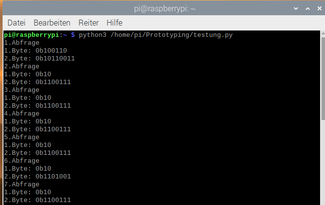

Moin,
ich verzweifle hier an meinem ADC, den ich über Python an meinem Raspi
einlesen will.
Der ADC spuckt mir bei der ersten Abfrage den richtigen Wert raus, ab
der 2. Abfrage kommt jedoch nur Müll. Ich habe das Gefühl ich habe etwas
in der Programmierung falsch gemacht, stehe aber auf dem Schlauch.
ADC ist der ADS1100
Mein Code:

Bin noch relativ neu in Python und denke wohl, dass da irgendwo der
Fehler liegt.
Jemand ne Idee? Danke

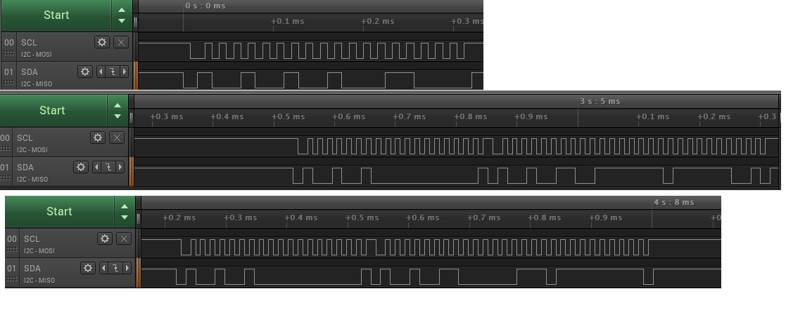

> Immer der gleiche? Oder ändert der sich? Und: was passiert auf dem Bus?
> Kannst du das messen mit Oszi oder LA und mit dem Datenblatt
> vergleichen? Denn so lässt sich ein serieller Bus am einfachsten
> debuggen...
Immer der gleiche Müll ab 2. Abfrage. Habe den LA mal drangehangen,
komme aber erst heute Abend / morgen zur Auswertung
1. Frame ist der Writebefehl zum Konfigurieren des ADC's
2. Frame ist der erste Readbefehl, der noch die richtigen Werte
ausspuckt
3. Frame ist der zweite Readbefehl, der dann die falschen Werte
ausspuckt
Sorry fürs verpfuschte Ausschneiden :)
Edit: Ich habe vom letzten SPI messen die MISO und MOSI's nicht aus der
Beschreibung rausgenommen, also nicht wundern.
Würde ich jetzt so weiter messen würden, wie gesagt, die falschen Werte
immer die gleichen falschen bleiben. An dem Wert ändert sich nichts.
Schau dann später mal, ob ich was finde.

So habe eben mal ein wenig geschaut.
Der erste Frame der ADC-Config ist komplett richtig und wird auch
richtig übertragen.
Beim 2. Frame (Read) müsste dort nicht der 8.Bit auf 1 sein, da es ein
Read-Befehl ist?
Und was ich mich auch frage, was ist dieser komische Sprung bei SCL
links von der Mitte?
OP
Hier nochmal die Konsolenausgabe im Binärformat...
Habe eben auch nochmal einen Beispielcode aus GitHub ausprobiert mit
exakt dem gleichen Fehler.
Werde es morgen mal am neuen 4er Pi testen.
Kann es sein, dass mein Kommentar zum "komischen SCL-Bit" vom
fehlerhaften Clock-Stretching des 3er Pi's kommen kann?
Der wurde ja, wie ich gehört habe, im 4er Raspi behoben.
Naja morgen bin ich schlauer

ADC läuft jetzt.
Der Fehler liegt im Read-Befehl. SMBus haut vor dem Readbefehl doch
wirklich noch ein Write raus. Da dadurch jedesmal meine Konfiguration
überschrieben wurde, ist es klar, dass nichts mehr sinnvolles rauskommt
Für alle die damit auch mal zu kämpfen haben sollten, hier die Änderung
die zum Erfolg geführt hat.
Meine Platzhaltervariable wurde durch die Konfigurationsvariable
ersetzt.
Vorher:
rawOutput=self.bus.read_i2c_block_data(ADC.ADCAddress,ADC.emptyPlaceholder,ADC.amountADCReadingBytes)
Nachher:
rawOutput=self.bus.read_i2c_block_data(ADC.ADCAddress,ADC.ConfigMode,ADC.amountADCReadingBytes)
Somit kann man sich sogar den Writebefehl in der _init_ sparen.
Danke nochmal an die Idee mit dem LA. Das hat es echt um einiges
einfacher gemacht.
