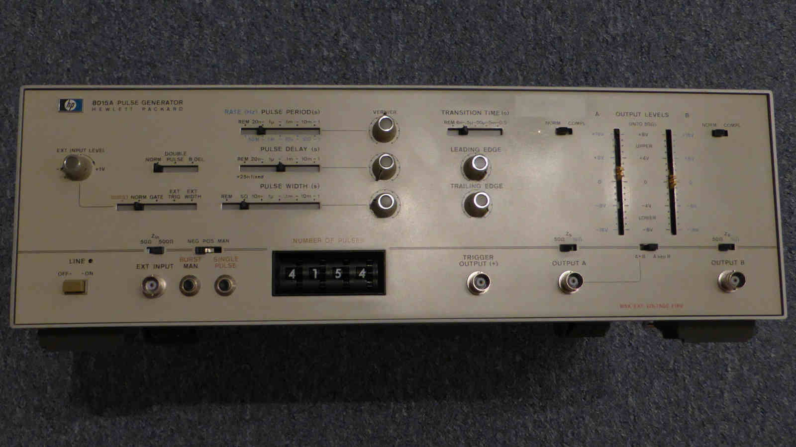

Zu verschenken gegen aufgerundetes Porto: Impulsgenerator HP 8015A mit
Option 002 in defektem Zustand, zum reparieren oder Ausschlachten.
Kurzdaten:
1 Hz bis 50 MHz Wiederholrate
6 ns bis 0,5 s Anstiegs-/Abfallzeit, getrennt einstellbar
zwei Kanäle
+/- 16 V an 50 Ohm
Opt. 002 Burst Mode

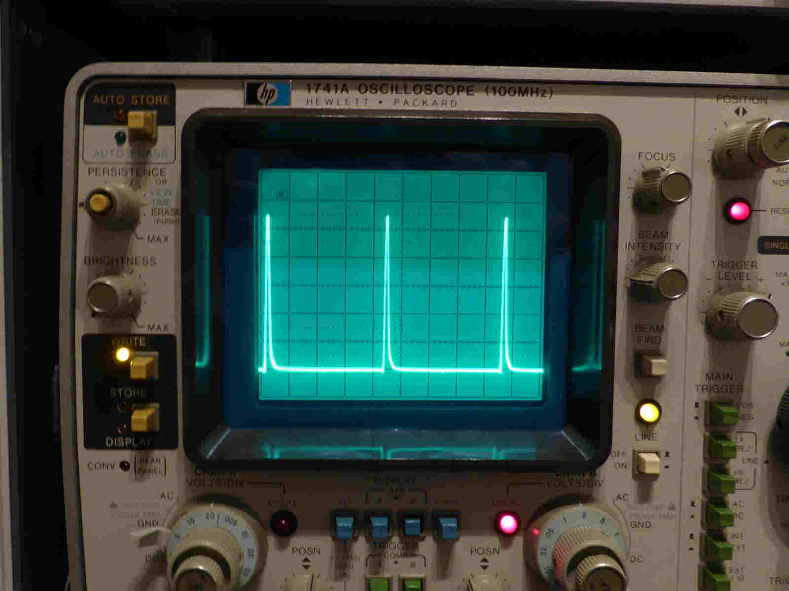

Das Gerät ist defekt. Der Rate Generator funktioniert, es kommen
korrekte Impulse aus dem Sync-Ausgang (siehe Bild). An den beiden
Impulsausgängen liegt aber nur DC (die auch nicht zur Offset-Einstellung
passt). Ich habe keine Zeit und keine Lust, das zu reparieren. Äußerer
Zustand ansonsten recht ordentlich. Weiterer Zustand unbekannt.
Wie man an den +/-16 V an 50 Ohm bei 6 ns Anstiegszeit erahnen kann, ist
das eine recht massive Wuchtbrumme, wiegt laut Manual 11 kg und macht
ordentlich Hitze (180 VA Leistungsaufnahme).
Die Verstärker hinter den Ausgängen sind übrigens linear und haben
irgendwas um die 80 MHz Bandbreite. Die kann man auch zweckentfremden
(externes Signal einspeisen), die Zugänge dafür gab es auch als Option
für das Gerät.

Es ist eine Weile her, dass ich darin mal etwas geflickt habe. Der stand
hier ewig herum. Aus der Erinnerung: Der ist weitgehend diskret
aufgebaut, bis auf ein paar Logik-ICs und ein paar Opamps, die aber bei
DC arbeiten. Das einzige speziellere Teil, das mir in Erinnerung ist,
ist ein Transistor-Array auf den Ausgangs-Baugruppen. Die Transistoren
der komplementären Ausgangsstufe könnten evtl. auch schwer beschaffbar
sein.
Es gab ein paar Mal Probleme mit irgendwelchen Steckverbindern in dem
Gerät, das ist alles etwas merkwürdig aufgebaut. Aber ohne Gewähr, ob es
nur daran liegt.
Wenn man nicht reparieren will, bekommt man immerhin ein
wiederverwendbares Gehäuse (Frontplatte kann man ersetzen) mit einem
dicken Netzteil.
