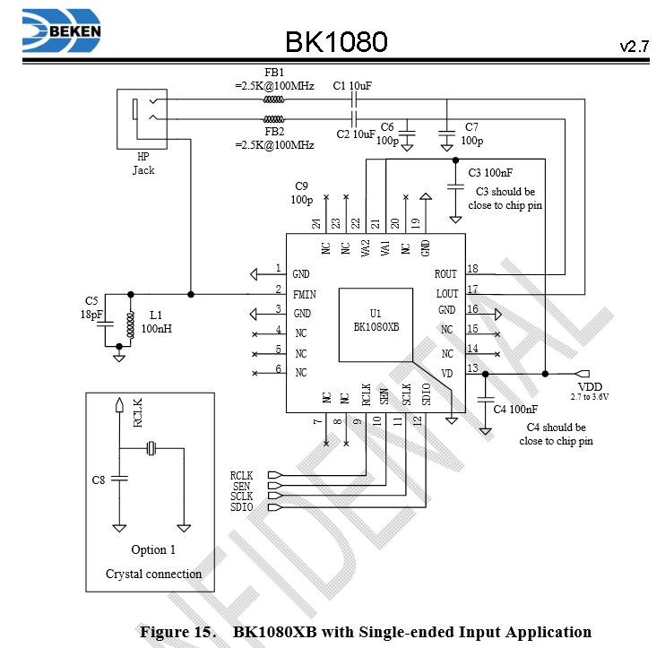

Bei den FM- Radiochips von BEKEN BK1080, QUINTIC QN80XX, sowie auch die
RDA-Serie beschreibt in den Datenblättern einen Ausgangsfilter mit
merkwürdigen Bezeichnung der Filterspulen "...@100Mhz...", sowas gibts
nirgends, wenn man diese Bezeichnung googelt. Allenfalls wird da auf
Ferrite verwiesen, deren vielfältige Versionen ich mal ausgetestet habe,
aber ob mit oder ohne dieser Ferrite : Das Ergebnis ist immer gleich:
Fast 100% Kein FM-Radioempfang! Nur Rauschen auf der NF!!

Das sind Standard EMI-Filter namens "Ferritbead" und natürlich findet
Google da was: https://www.google.com/search?q=100MHz+emv+filter
In Fall des BK1080 ist sogar einfach eine Spule gefordert, die eine
Impedanz von mehr als 2500 Ohm bei 100MHz hat. Mit der passenden Formel
kann man sich dazu die Induktivität ausrechnen und/oder im Datenblatt
nachschauen, welche denn dann samt parasitärer Effekte tatsächlich
passt.
Also: zeig mal das Layout, das hier die Probleme macht. Und am besten
auch den Schaltplan samt Bauteilwerten dazu. Auch wenn du evtl. wie
Sokras im Beitrag "AMS1117 - 1630 - welche Ausgangsspannung?" meinst, dass es
daran ja sicher nicht liegen kann und ein Bild da garantiert nicht
weiterhilft.
