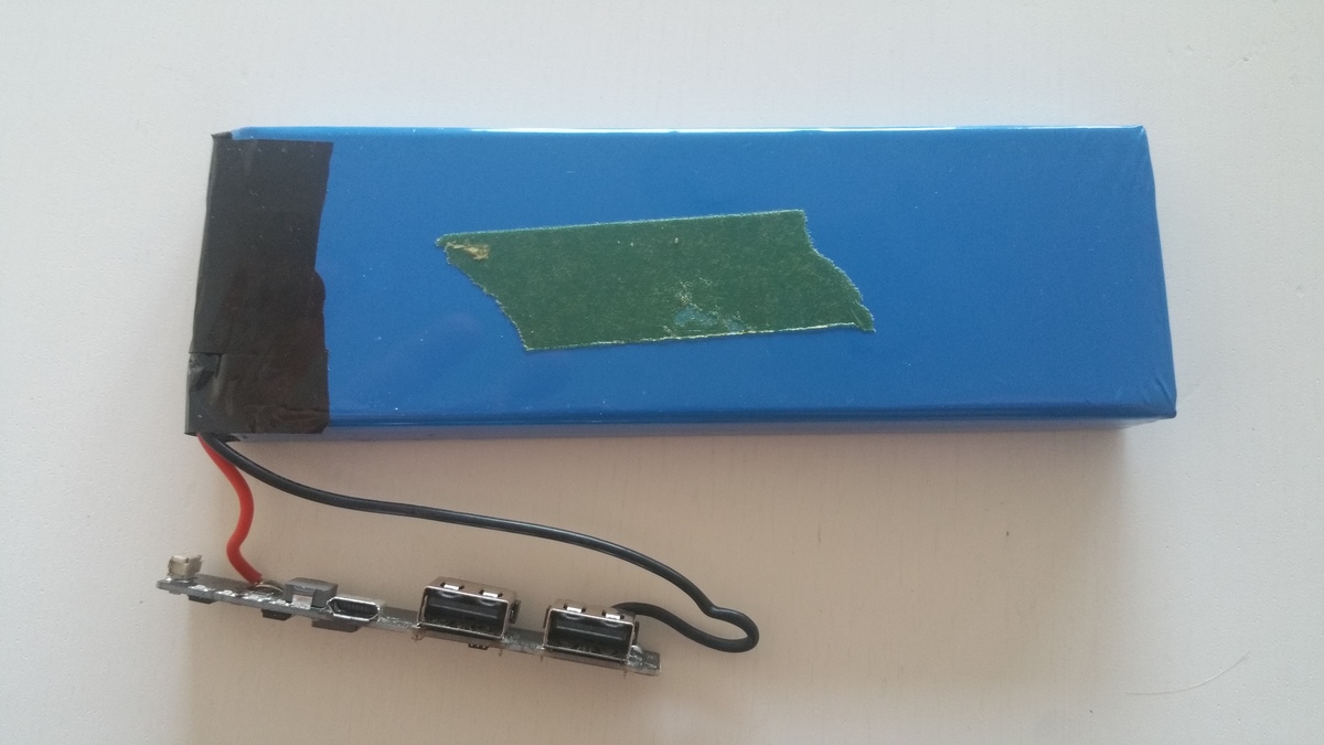

Ich hab den im Bild sichtbaren Akku aus einer Powerbank hier liegen und
bin ein wenig erstaunt über die Leerlaufspannung, die bei 4,33V liegt.
Die Powerbank zeigt vollen Ladestand an, wurde aber zuletzt vor etwa
einem Jahr geladen, würde ich schätzen.
Wird der Akku durch den controller überladen, oder kann es durchaus
richtig sein, dass da über 4,3V Ladeschlussspannung dran kommen?
Grüße
Alex

Da wird ein billiger TP4056 oder dergleichen drauf sein, die haben
Exemplarstreuungen jenseits von Gut und Böse. Die Ladeschlußspannung ist
bei denen reine Glückssache.
Mach ihn doch mal ein bisschen leer und lade ihn dann während Du ständig
die Spannung misst und protokollierst, dann siehst Du wo die
Ladeschlußspannung liegt. Ist übrigens Dein Voltmeter auch einigermaßen
genau?
Außerdem gibts noch HV-Lipos, die darf man bis 4.35V laden. Steht auf
der Zelle irgendwas drauf?

Der Fehler ist gefunden... Da ich bei dem Billig-Multimeter erst vor ein
paar wochen einen neuen 9V Block reingepackt habe, wäre ich nie auf die
Idee gekommen, an dessen Messergebnis zu zweifeln. Anscheinend ist das
ding aber ziemlicher Schrott.
Ich hab jetzt mein gutes altes Gossen MM rausgeholt und nachgemessen.
die Leerlaufspannung lag bei 3,77V laut diesem Gerät. Jetzt hab ich
allerdings grad mal einen Ladeadapter dran gehängt und direkt noch mal
gemessen und siehe da. es fließen laut dem billigen Zangen-MM etwa 500mA
und die Spannung geht laut Gossen direkt auf 4,35V.
Jetzt hab ich mal ne neue 1,5V AA und einen nagelneuen 9V-Block(6LP3146)
Alkaline mit dem Gossen gemessen und bekomme bei der 1,5er 1,61V raus
und beim 9v Block misst es 9,68V. Das sind doch plausible Werte, oder?
Denn die 4,35, die ich jetzt beim Laden schon wieder als Schlussspannung
messe gefallen mir nicht, da ich jetzt mal davon ausgehe, dass es sich
bei so einer China-Powerbank nicht um HV-Lipos handelt :D

Alexander N. schrieb:
> Jetzt hab ich
Wenn beim Anstöpseln des Ladegerätes die Spannung der Zelle sofort von
3.7 auf 4.3 springt obwohl nur ein halbes Ampere fließt dann ist die
kaputt (Innenwiderstand viel zu hoch). Da kann man nichts mehr machen,
die kann man auch nicht wiederbeleben.
Ich habe mit einem schrottigen Zangenamperemeter gemessen. Das ding habe
ich mal für KFZ Zwecke gekauft, um große Ströme zum Anlasser und von der
Lichtmaschine zu messen. Da der kleinste Messbereich an der Zange 40A
sind, denke ich, dass das Teil auch nicht zu mehr taugt als groben
Messungen im Hochstrombereich bei KFZ. Zu Beginn waren es mehr als
1000mA. einige Minuten später nur noch 500. Aber wie brauchbar die
gemessenen Werte da sind, weiß ich nicht. Ich werde nachher mal die
Lötstelle öffnen und mein gutes Multimeter dazwischen hängen um genauer
zu messen. Dass der Akku kaputt ist kann ich mir eigentlich kaum
vorstellen, weil die Powerbank immer gut funktioniert hat und auch nie
über längere Zeit vollständig entladen rumlag.
Ich mach den Controller vielleicht mal ganz weg und lade mit meinem
Labornetzteil. dann sind die Ströme und die Ladeschlusspannung
vielleicht aussagekräftiger.
Ich würde dir mal dringend empfehlen, z.B. einen 7805 mit etwas Last
(z.B. 50mA) am Ausgang zu messen. Die Spannung sollte etwa 5V  +/-5%
betragen. Und wiederhole das z.B. mit einem 7812.
Mir kommt nämlich immer noch zu hoch vor, was du da misst.
