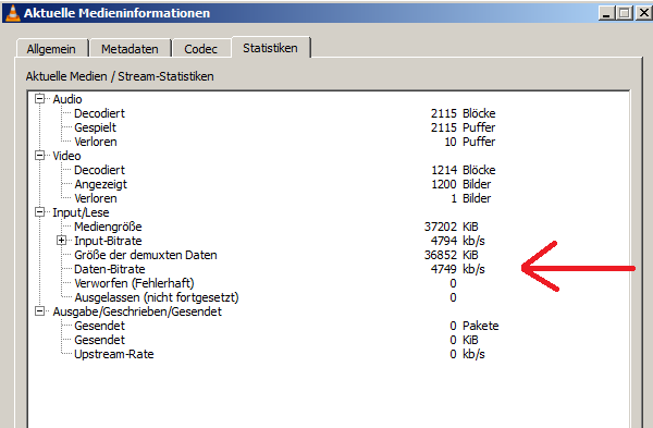

Schau dir mal Details an (Haare oder so was ähnliches)
oder größere dunkle Flecken. Da erkennt man die sogenannten
MPEG-Artefakte recht gut. Umso deutlicher die auftreten,
um so mehr ist der Videostream komprimiert.
Der VLC zeigt unter Werkzeuge->Codec-Informationen->Statistiken
auch die Bitrate an. Je kleiner, desto komprimierter ist das Video.
