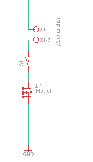

ich habe einen selbstgebauten Holz Lautsprecher, in welchem ein 6S
Li-Ion Akku verbaut ist. Den habe ich zusätzlich zu dem verbauten BMS
mit einer Schutzschaltung ausgestattet, die die Last bei ca. 18,5 V vom
Akku trennt.
Als Schalter dient ein N-Kanal Mosfet der über einen Komparatorausgang
angesteuert wird. Funktioniert alles soweit.
Eine Sache die ich vorher nicht bedacht habe ist, dass die
Schutzschaltung beim Ausschalten auf Grund der Hysterese des Komparators
natürlich nie vom Akku getrennt werden darf. Ansonsten lässt sich der
Lautsprecher nach Unterschreitung von 22 V nicht mehr einschalten. Der
Hauptschalter des Lautsprecher Schaltet aktuell die Plusleitung und tut
demzufolge genau das.
Spricht etwas dagegen, den Hauptschalter direkt an den Drainanschluss
des Mosfets zu legen, wie im Bild gezeigt?

Nein, wenn du beachtest, daß Masse/Abschirmung/Neutral vom/zum
Verstärker somit nicht mehr identisch ist mit Minus der Batterie,
sondern mir dem geschalteten Anschluss X1-2, was sich vermutlich von
selbst ergibt, wenn dein Verstärker ein Fertigmodul ist.
Auch sollte von der Batterie keine Verbinudng zu anderen
Audioschaltungsteilen bestehen, z.B. einem Vorverstärker oder Radio,
sondern erst von X1-2 aus (was sich wohl auch von selbst ergibt weil man
sie auch ausschalten will).
