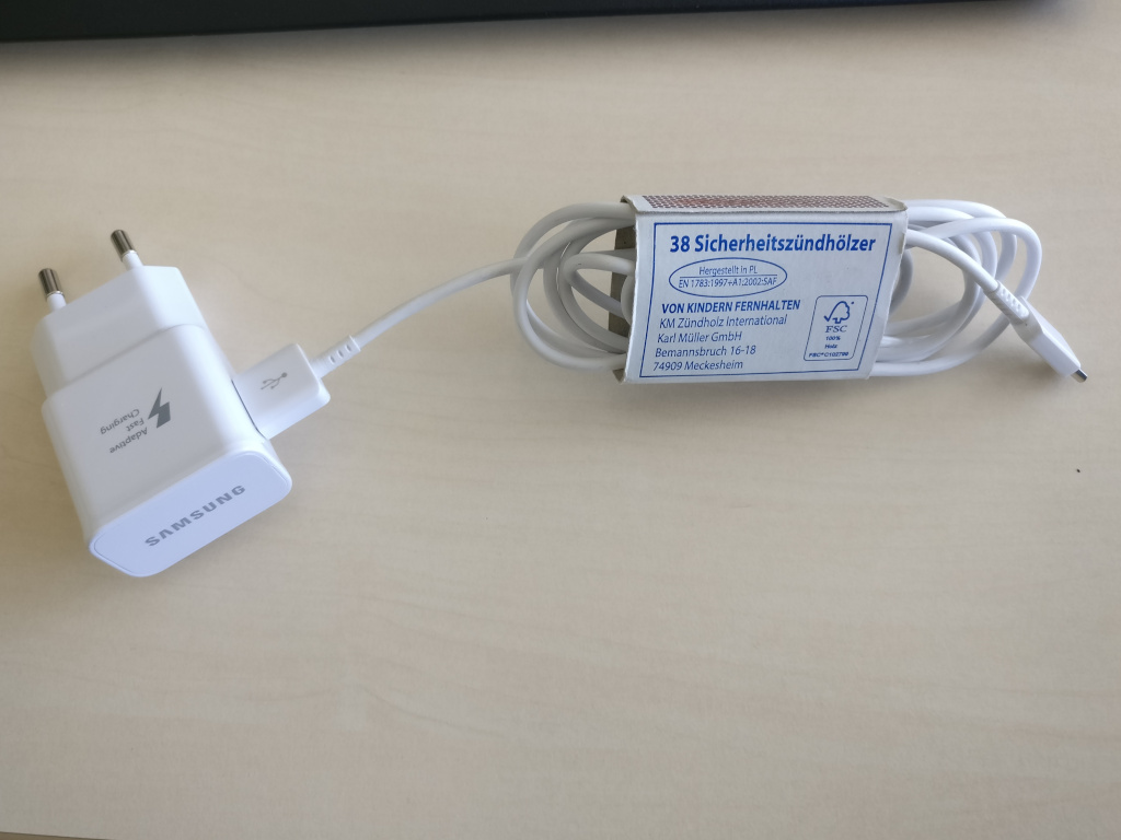

#5904856
Problem bin ich auch schon mal angegangen, aber in der Küche.
