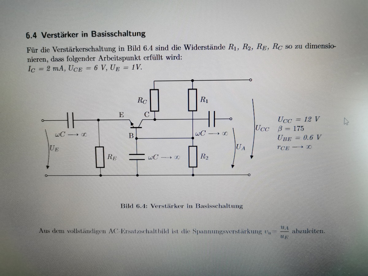

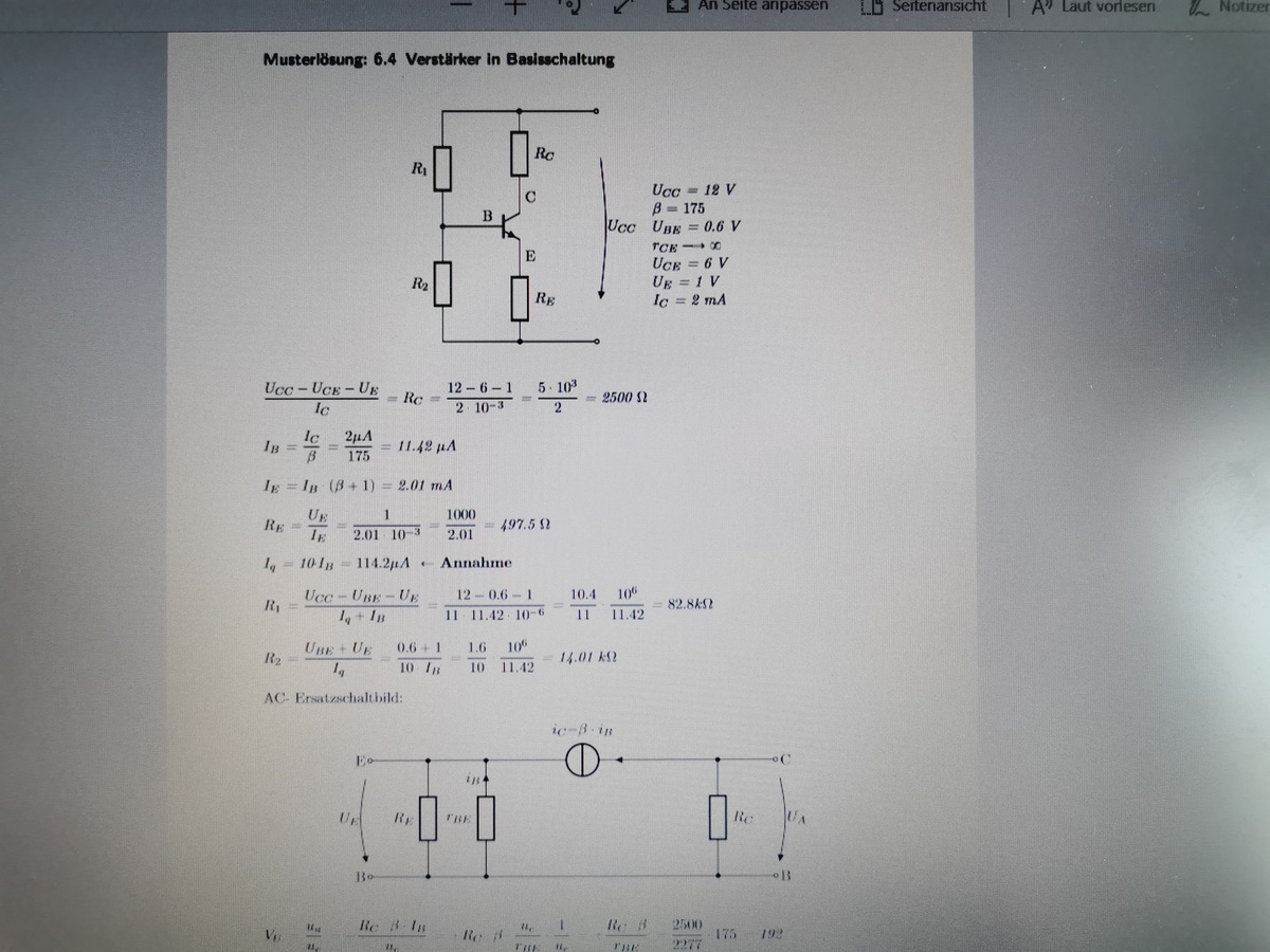

Ich analysiere gerade eine Basisschaltung Bild1 und kann diese zur
Schaltung im Bild2 vereinfachen.
Beim AC Schaltbild ebenfalls Bild2 frage ich mich aber wo die 2
Widerstaende R1 und R2 geblieben sind.
Von rbe GND Seite muesste doch so noch ein Pfad zu R1//R2 und erst dann
auf GND gezeichnet sein. Also so wie im Bild 3.
Warum fehlen die?
Ich bitte um Hilfe
Gast #5903343
R_E ist R1||R2.  Und parallel liegt r_be.
Das ist richtig so.
Wechselstrommaessig liegt parallel zu Quelle ein fiktives grosse
Kapazitaet, also Kurzgeschlossen.

Bei der Basisschaltung wird der Basisanschluss auf den Arbeitspunkt, der
durch den Spannungsteiler R1+R2 vorgeben ist, mit Hilfe eine großen
Kondensators fixiert. Fürs AC-Kleinsignal liegt die Basis an Masse.
Jede Spannung am Emitteranschluss steuert den Transistor.
RE liegt AC-Kleinsignalmässig parallel zum BE Eingangswiderstand des
Transistors. R1,R2 haben keinen Einlass auf den AC-Kleinsignal
Eingangskreis.

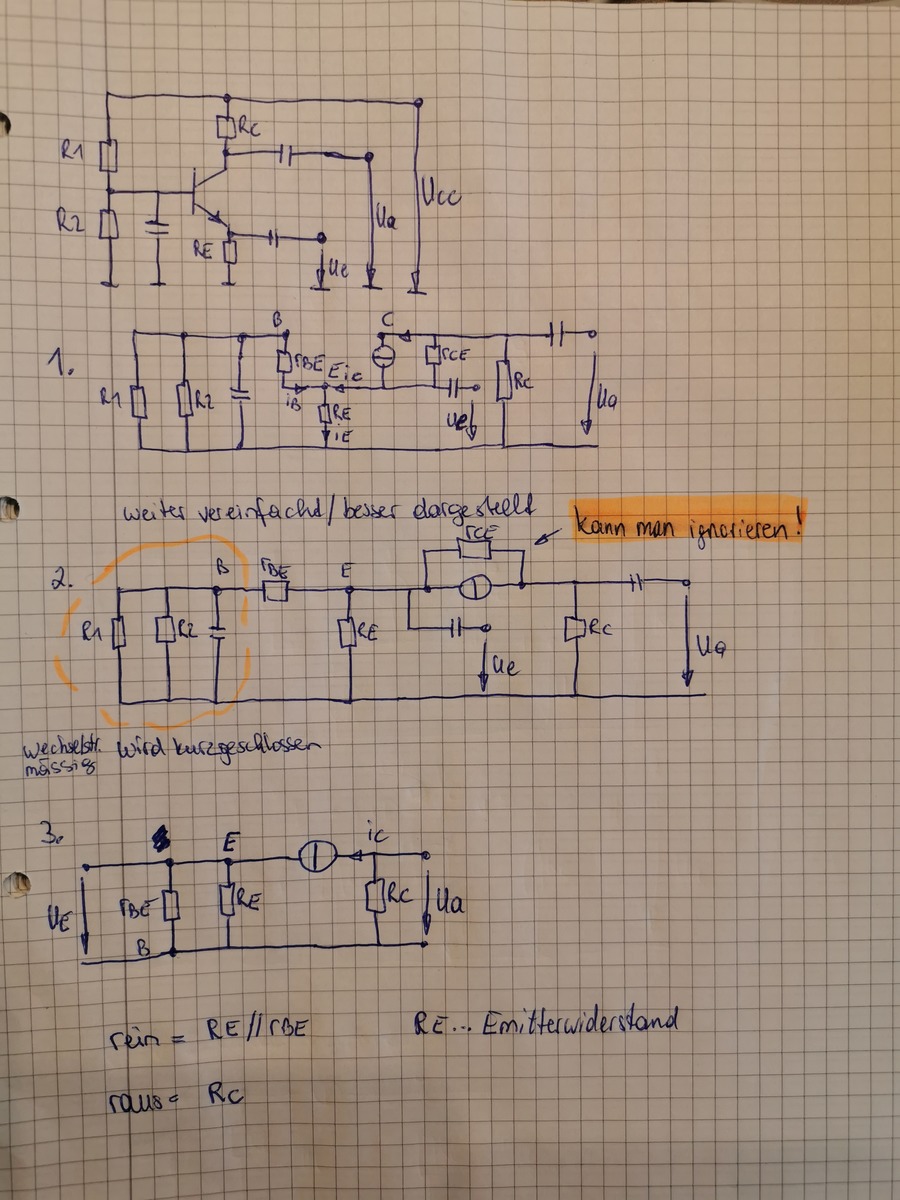

Achso, Danke
Jetzt habs ich verstanden.
Ich habe mir das nochmals sauber aufgezeichnet und zwar mit den
Kondensatoren, oberstes Bild. Dann das AC ersatzbild Nummer 1.
Nummer 2 nochmals etwas besser dargestellt indem ich den Transistor teil
in einen geraden Pfad geaendert habe.
Teil 3 zeigt das Ergebnis, wenn der Kondensator an der Basis
wechselsignalmaessig kurzschliesst, dann fallen also die Widerstaende
weg.
Ist es richtig im Teil2, dass ich so rce ignorieren kann?
Dann waere naemlich der ausgangswiderstand nur RC.
und zuletzt dann rein wie auch von euch vorhergesagt rBE//RE
Gast #5904448
Helmut S. schrieb:
> Rein = 1/( (B+1)/rbe +1/Re )
> Wie hast du rBE berechnet?
rBE ist einfach der BasisEmitterWiderstand
das ist einfach UT/Ib
Das 3. Bild ist auch die Loesung von der Aufgabe laut Musterbeispiel.
Das ist doch rBE parallel zu RE
Kannst du mir bitte erklaeren, warum das 1+B auf einmal beruecksichtigt
werden muss?

Berechnung Eingangswiderstand Rein
Iein = Ue/rbe +Ue/Re -Ic
Iein = Ue/rbe +Ue/Re -(-Ue/rbe)*beta
Iein = Uein*(1/rbe +beta/rbe +1/Re)
Ue/Iein = 1/(1/rbe +beta/rbe +1/Re)
Rein=Ue/Iein
Rein = 1/( 1/rbe +beta/rbe +1/Re )
Rein = 1/( (1+beta)/rbe +1/Re )
rbe = ut/Ib
rbe = ut/(Ic/beta)
rbe = beta*ut/Ic
