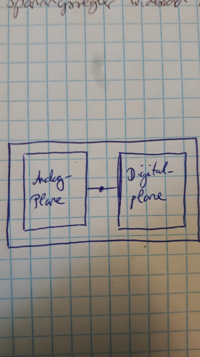

ich wollte einen Audio Class D Verstärker in meine Schaltung
integrieren. Nun ist es ja so, dass man den analogen Teil des
Verstärkers vom Rest der digitalen Schaltung abkoppeln muss. Ich habe
eine Zeichnung gemacht, um das ganze verstehen zu wollen. Wenn ich meine
Massefläche trenne wie im Bild, muss ich diese Flächen dann an einem
kleinen Punkt wieder verbinden? Ist damit der Sternpunkt gemeint?
MfG
Die Skizze bringt nichts.
Du brauchst die Versorgungsspannungen.
Der ClassD hat meist nur eine Versorgungsspannung und macht sich eine
virtuelle Masse selber. Die ist der Bezugspunkt, also der Stern, nicht
etwa minus der Versorgungsspannung.

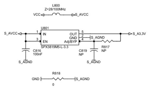

Der analoge Teil nutzt gerne eine bipolare Versorgung, also 2
Spannungen, und es ist klug, die auf die virtuelle Masse des ClassD zu
beziehen, dann braucht man keine Audiokoppelkondensatoren. Hingegen sind
die OpAmps recht gut bei der Unterdrückung des PSRR bzw. CMRR, die
Versorgungsspanung selbst dürfen also instabil sein, wenn nur die
(virtuelle) Masse sauber ist.
Eventuell leitet man sie direkt aus der Versorgung des ClassD ab.
Ja, das ist eine Möglichkeit. Der Widerstand ist aber nur dafür da, das
logische Problem  des CAD-Systems zu lösen.
Normalerweise gibts keine Verbindung zwischen 2 unterschiedlichen
Netzen. Und sie bekommen verschiedene Netznamen, damit es eben keine
Querverbindungen an anderer Stelle gibt. Und dann soll/muss eben doch
zusammengeführt werden.

Hallo Al Bundy,
da kann ich dir weiterhelfen...
Der größte Fehler, den du machen kannst, wenn du nicht weißt was du tust
ist analoge und digitale Masse über einen 0-Ohm Widerstand zu verbinden.
Das hat folgenden Grund:
Mal angenommen du hast ein IC das auf Analogmasse ist, weil es eben ein
AD-Wandler oder sowas ist. Wenn du diesen jetzt über SPI von der
Digitalseite aus ansteuerst, dann müssen alle Rückströme über diesen
0-Ohm Widerstand und damit erzeugst du einen Spannungsabfall über
diesen.
Was passiert -> Die analoge Masse floatet gegenüber der digitalen Masse
und du kriegst Störungen rein.
Wie gehst du also vor:
1. Du machst die Stromanalyse
Hier schaust du wie deine Ströme im geschlossenen Umlauf fließen
2. Du verschiebst die Knotenpunkte der Leitungen, auf der mehrere
Stromwege sind.
3. Du erzeugst eine Massefläche als Sternpunkt.
Ich weiß ja nicht wie deine Schaltung ausschaut aber wenn du dich noch
nicht so gut mit EMV auskennst verwende am besten eine gemeinsame
Massefläche und schau, dass die digitalen Rückströme über Masse nicht
über die Masse unter dem Analogteil fließen.
Beim LDO ist das sowieso nicht kritisch, weil hier nicht wie beim
Schaltregler geschaltet wird.
Gut ist hier das Buch "EMV - Störungssicherer Aufbau elektronischer
Schaltungen".

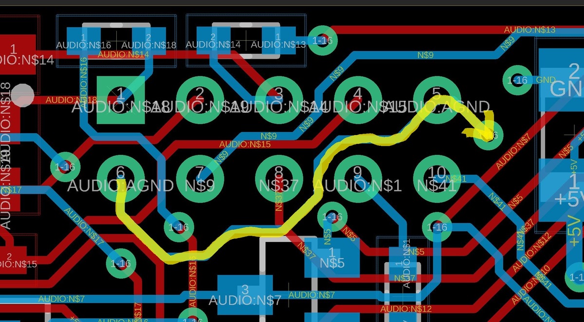

Ich verstehe von EMV so gut wie gar nichts und das mit den getrennten
Masseflächen mache ich zum ersten Mal. Ich habe euch mein Problem
angehängt.
Die JST Buchsen Anschlüsse 5 und 6 sollen an A_GND verbunden werden.
Könnte ich das machen wie im Bild? Ich verbinde die beiden Anschlüsse
und führe sie über einen Via einfach zum G_GND? Einfach über die gelbe
Leitung? Würde das nicht reichen?
(Firma: EMV und HF-Technik Eichstetter)
Es kommt drauf an...
- Wie deine äußere Beschaltung ist,
- wie viele Lagen du hast und ob ein GND-Layer dabei ist,
- was da für Ströme drüber fließen,
- welchen Sinn die Masse in diesem konkreten Fall hast.
Das sind leider zu viel Unbekannte um ein klares Ja/Nein zu geben. Es
gibt meiner Ansicht nach drei Möglichkeiten die du machen kannst.
1. Du Postest hier alle Details zu deiner Schaltung mit allen
Anschlüssen und der kompletten Peripherie. Zusätzlich auch in
Blockschaltbildern. Außerdem alle Layouts. Dann können wir das mal
durchgehen.
2. Du lernst den EMV-gerechten Entwurf von Elektronik-Schaltungen und
löst das Problem selbst.
3. Du pokerst und schaust ob es geht.
Falls du Pokerst dann schau wenigstens, dass du die GND-Leitungen breit
machst, wenn viel (oder steilflankiger) Strom über diese fließt. Schaue
dass die Verbindungen kurz sind und möglichst schnell niederohmig. Wenn
es ein GND von Zuleitungen ist, dann ist es eher nicht so wichtig, weil
da hast ja auch lange Leitungen mit GND... Allerdings holst du dir über
diese Art externe Störungen in die Schaltung über die Schleife die du
zum digitalen GND machst...
Du siehst die Frage ist tiefgründig^^
