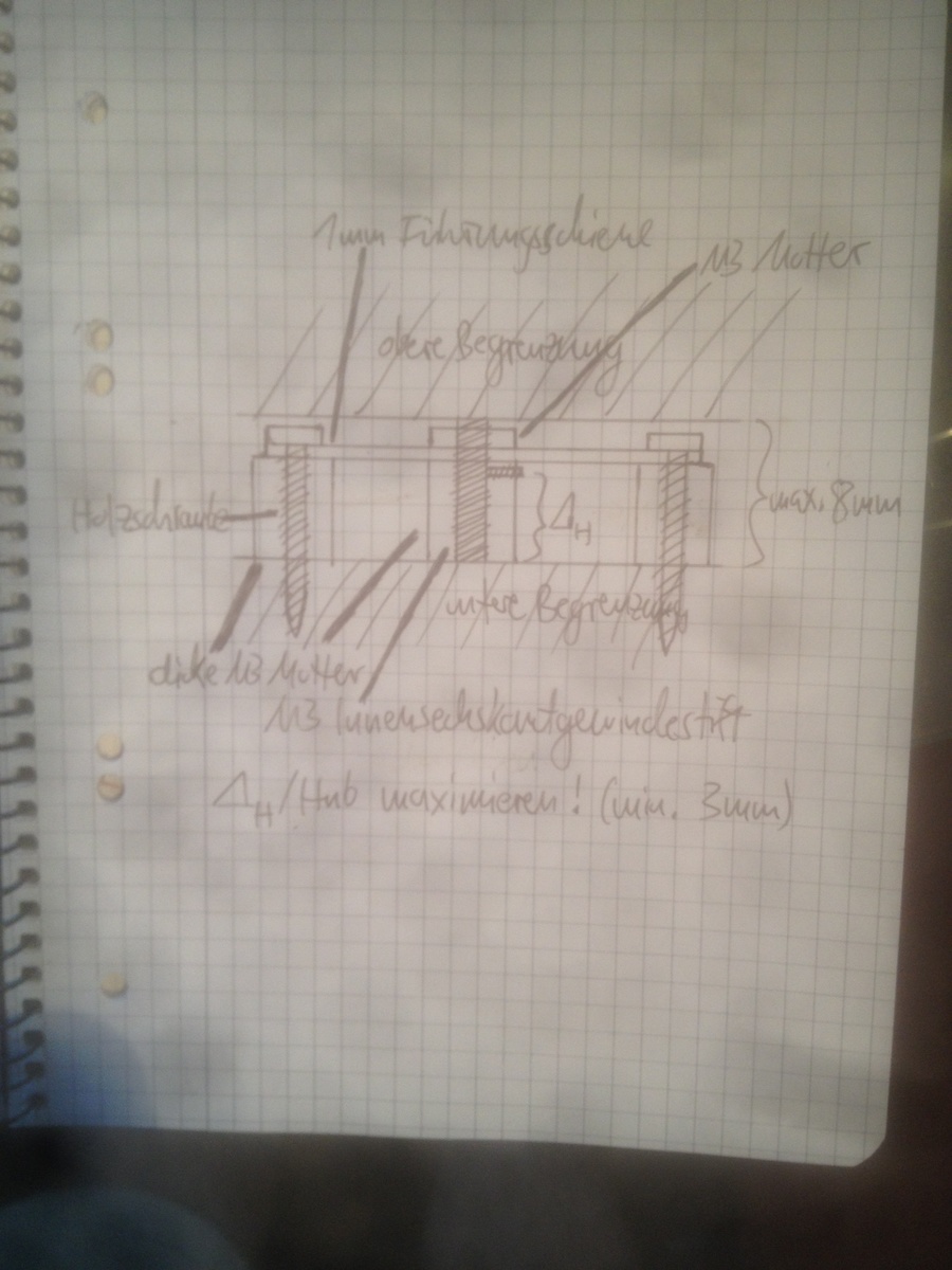

Wow, danke schonmal für die Flut an Antworten allerdings habe ich vergessen zu erwähnen, dass die Sicherung der Mutter nur zweitrangig ist. Es geht darum, dass die Mutter gleichzeitig als Gewinde für einen höhenverstellbaren Gewindestift oder, wenn verbunden durch die Madenschraube, als Schraube agieren kann, die seitlich in einer Führungsschiene mit einer anderen Mutter fixiert werden kann. Die Mutter soll also wie ein "modularer Schraubenkopf" funktionieren. Großartige Kräfte werden nicht wirken und das Ganze muss auch nicht ewig halten. Da ich aber inzwischen weiß, dass es auch noch eine extra hohe Mutter sein muss (4-5mm), werde ich wohl selbst ein M1 Gewinde schneiden müssen. Also um die Mutter an einer beliebigen Stelle des Schraubengewindes fixieren zu können ? Das nennt man eine Klemmvorrichtung. Gibt es auch in verschiedensten Ausführungen. Wenn es größer sein darf, als eine M3- Mutter, geht das z. B. mit einem Madenschrauben- Skalenknopf, dessen Madenschraube durch eine längere Schraube, mit wiederum einem Knopf drauf, ersetzt ist. Verwende ich seit Jahrzehnten als Universal- Drehknopf, den man in Sekunden auf- und abschrauben kann. Wenn der Knopf ein durchgängiges Loch hat, kann man ihn auf einer beliebigen Stelle der Achse klemmen. Es gibt aber auch Konus- Konstruktionen, die von oben her zugeschraubt werden können, usw. (Es gibt auch Skalenknöpfe mit 3mm Achsdurchmesser)

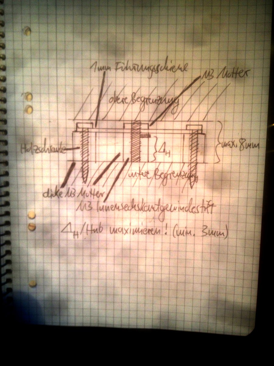

#5904516

#5904690
Vince schrieb: > Hier ist eine Skizze. Ich sehe Nebel! Höhenverstellung inkl. Feinjustierung! @TO Geht auch ne 4mm Stange? ... Obwohl 3mm geht auch. Rohr, oben (o. auch unten) Gewinde (Mutter) befestigen (Sägen, weiten, löten!?), Gewindestange durch stecken/schrauben. Plaste Klotz (Quader) an Haltevorrichtung anpassen, Loch im Rohrdurchmesser bohren, 90° (quer) neben dran eins für M3 Gewinde. Quer zum M3-Loch, den Block bis zur Bohrung fürs Rohr, der Länge nach aufsägen. Den nicht benötigten Teil des M3-Gewines aufbohren, Schraube rein, ab in die Halterung, Rohr mit Gewindestange durch stecken.... ...doch kein Klima- Wiederbringer. Schade. Rudi Carrell fragte einst nach dem richtigen Sommer. Jetzt müssen wir wohl auf den richtigen Winter warten... Der Link zu "Slep Plate fretless Board" usw, wozu soll das -in dem Zusammenhang- gut sein ? Hatten wir hier nicht mal eine eigene Sprache, um uns auszudrücken ? Ich sehe eine Gewindestange, aber leider nicht, wo diese anfängt und endet, sowie unten die "dicke Mutter", oben die "M3- Mutter" auf der Gewindestange drauf. Dazwischen die "Führungsschiene". Das also innerhalb weniger Millimeter höhenjustierbar und fixierbar, richtig ? Sehe ich jedenfalls so. Hinweis: Mann kann auch ineinandergreifende Gewinde zeichnerisch zkizzieren. Hier ist nirgends ein Gewinde angedeutet. Wenn also Mutter und dicke Mutter auf die Gewindestange geschraubt sind, mozu dann noch die zusätzliche Fixierung mit -der viel zu kleinen- "Madenschraube" ? Da sehe ich kaum eine Chance für eine Justage. Die Made verdrückt einmal die Gewindestange, das war's dann. Daß die Gewindestange in der dicken Mutter gedreht werden kann- eher nicht. Wenn da keine großen Kräfte wirken, sollte das doch schon so gehen. Wenn es um den engen Raum und die Justage in diesem geht, würde ich da gar ggf. nicht so viel mit irgendeiner verstellbaren/ verschraubbaren Matik machen, sondern eine Mutter passender Dicke (=Höhe) verwenden. Wenn eine andere Justage nötig ist, dann eben eine dickere oder dünnere Mutter. So einfach wie möglich eben. Nur wenn die Sache beweglich sein muß- aber das kann ich hier nicht so erkennen. Ich habe die Skizze mal erkennbar gemacht. Antwort schreiben |
