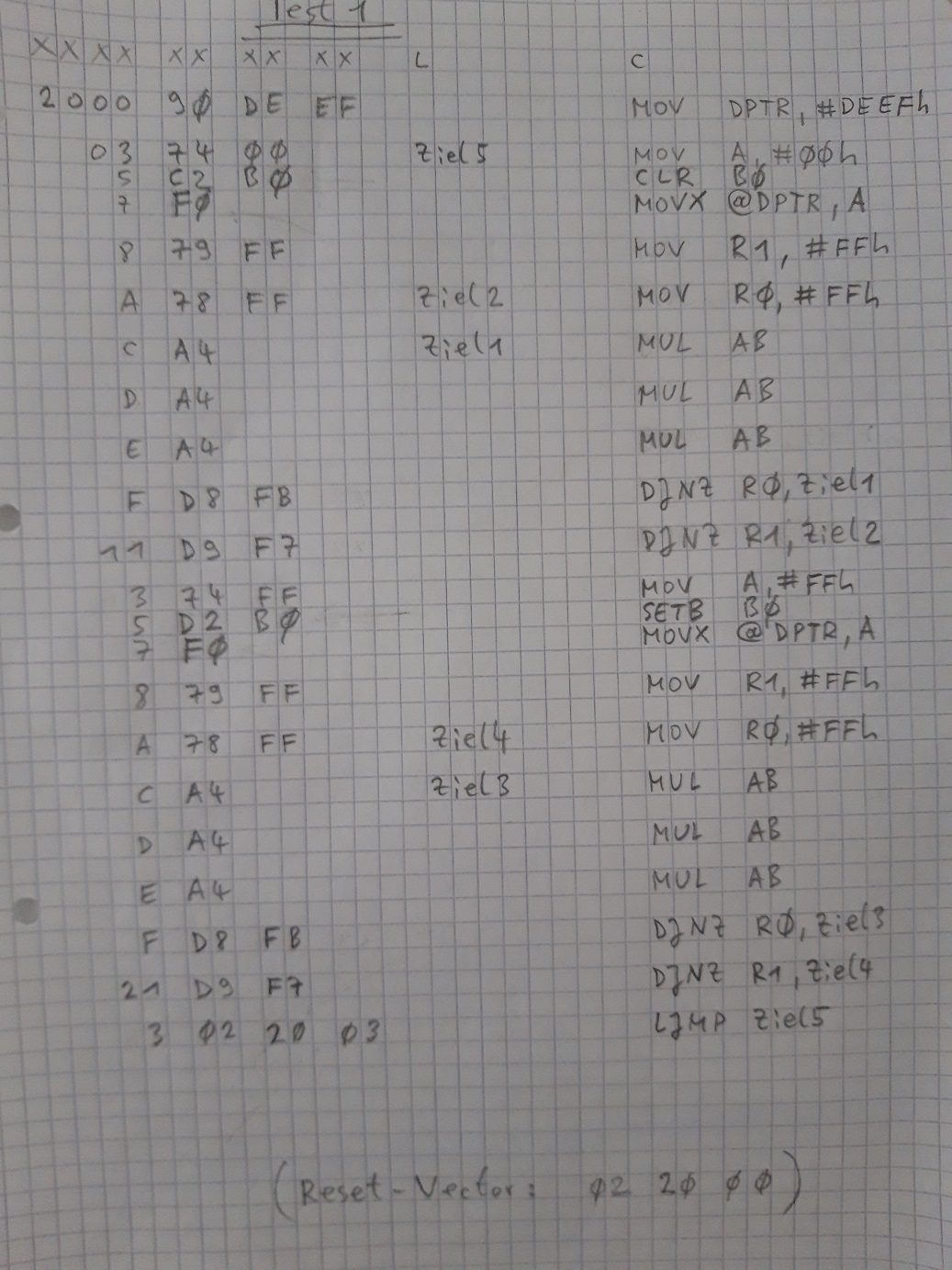

von Hülfe! (Gast)
Ohmann... ohne euch gehts nicht weiter :-)
Ich habe wie empfohlen den AT89LP51 durchlaufen lassen bis 2000h und der
zeigt doch glatt das gleiche Fehlerbild (kein /WR) - der Pin P3.0
wechselte aber im Sekundentakt wie erwartet. Danach habe ich ausgiebig
gemessen und festgestellt dass auch kein A15-Signal kommt. Ich habe auch
alle Drähte von den Signalen abgeklemmt um Kurzschlüsse auszuschliessen.
Es ist als wäre dieses MOVX aus dem angehängten Programm nicht existent.
Solche Fehler darf es doch gar nicht geben oder ? Das sind die totalen
Projekt-Töter.

von Achim S. (Gast)
Hülfe! schrieb:
> der Pin P3.0
der P3.0 wechselt in deinem Code wirklich im Sekundentakt - du siehst
mal den low Pegel sehr lange anliegen, danach den high Pegel sehr lange
anliegen.
der WR verhält sich völlig anders: der wird immer nur für einen µs Puls
lang aktiv, danach ist er für ca. 99,999% der Zeit inaktiv. Um diesen
kurzen Puls zu erkennen musst du "genauer hinschauen" als um das
schnarchlangsame toggeln des P3.0 zu erkennen.
Gibt es auch nicht, der Fehler liegt entweder an deiner Messung oder an
deiner Konfiguration des Controllers.
Der AT89LP51 kann MOVX Befehle entweder nach außen leiten oder auf sein
integriertes XRAM. Setze sicherheitshalber das Bit EXRAM im
AUXR-Register auf 1 - damit wird der gesamte Adressraum bei MOVX nach
außen gemappt.
Sobald du sicher bist, dass der Zugriff auch wirklich nach außen geht:
ersetzte in deinem Code das setb b0 und das clr b0 in beiden Fällen
durch die Sequenz:
clr b0
setb b0
Damit bekommst du auch auf P3.0 nur noch kurze Pulse. Kannst du die mit
deiner Messmethode erkennen? Dann solltest du auch die Pulse auf WR
erkennen.
von Hülfe! (Gast)
Du scheinst recht zu haben: als ich ein kleines Programm getestet habe,
dass nur 5 mal MOVX macht und dann zurückspringt, konnte ich die
(600ns-) /WR-Pulse sehen!
Ausserdem habe ich noch einen Schaltungsfehler gefunden, weswegen die
Gesamtschaltung gar nicht funktionieren konnte. Ich habe zu allem
Überfluss das EEPROM bei laufender Schaltung aus dem Sockel gefummelt!
Es scheint aber noch zu funktionieren.
Es gibt also noch Hoffnung - morgen aber erst   :-)

von Hülfe! (Gast)
Peter D. schrieb:
> Vermutlich benutzt Du noch ein altes Analog-Scope.
Schlimmer: es ist so ein modernes Siglent-DSO  :-)
Ich kann mir gerade noch merken wie ich den Cursor zum Messen aufrufe
... Ich habe immer gehofft dass die 2Gs reichen um ein Spitzchen
anzuzeigen aber bei 1s Zeitbasis verfehlt das wohl die Spitze.
Man müsste wohl immer die Schleifenzeit reduzieren bei soetwas.
von Achim S. (Gast)
Nö. Es reicht auf das gewünschte Signal zu triggern und die Zeitbasis
halbwegs an das erwartete Signal anzupassen.
Und in diesem speziellen Fall dann noch Trigger in Normal Mode (statt in
Auto), damit in der ewig langen Pause zwischen den Pulsen die Messung
nicht überschrieben wird.

Ich hätte an Deiner Stelle einfach ne Schleife aus MOVX und SJMP
programmiert, dann kriegt man das auch in Auto prima getriggert.
Was hat Dich geritten, zwischen den MOVX so elend lange Wartezeiten
einzufügen?
von Hülfe! (Gast)
> einzufügen?
Die Schleife löst etwas aus, dass man mit dem Auge noch verfolgen kann -
also eine Aktion jede Sekunde.
