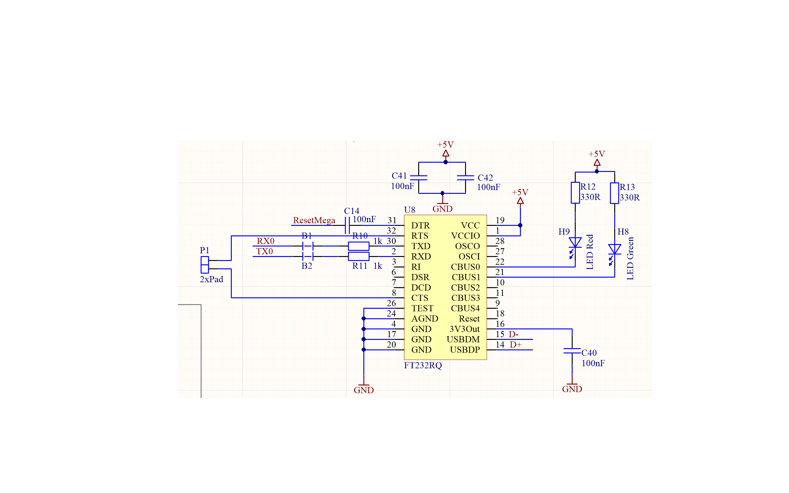

Guten Tag Ich habe ein eigenes Board entwickelt, mit einem Mikrocontroller ATmega256016Au damit ich diesen auch mit dem Arduino Studio (IDE) programmieren kann fügte ich noch den Chip FTDI232R hinzu. Nachdem ich mich erkundigt habe wie man den Chip richtig anschliesst versuchte ich es genau auf die gleiche Art. Um den Atmega2560 auch programmierfähig zu machen habe ich den Bootloader von Arduino über die ISP Schnittstelle geladen. Bootloader: (STK500 Mega 2560). Arduino Studio Einstellungen: Board: Arduino/Genuino Mega or Mega 2560 Prozessor: ATmega2560 Port: Jeweilige USB Programmer: nicht sicher habe jeden ausprobiert. Ich habe auch mal nach dem FTDI232 gemessen mit einem UART-USB. Das Studio sendet sechs mal hintereinander 0xF9. Ich denke der ATmega müsste daraufhin sicher antworten. Aber nichts. Langsam bin ich mit meinem Latein am ende. Den ich sehe weder einen Fehler au der seite des Schemas noch wieso der Bootloader nicht funktionieren sollte. Im Anhang ist auch noch das Schema von dem FTDI232 die UART Geht direkt an den ATmega2560 UART0. Kennt sich jemand mit dem aus oder hatte jemand schon ein ähnliches Problem. Bitte um Hilfe Danke im voraus

Anfänger verbinden oft Tx mit Tx und Rx mit Rx. Das wäre nicht so gut.

Diese sind korrekt gekreuzt.

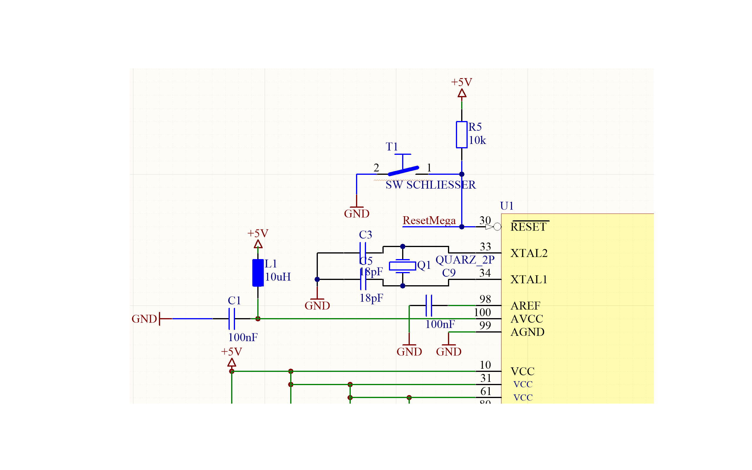

Simon X. schrieb: > Aber ohne erfolg den AVR zu programmieren. Wie ist der Reset des 2560 beschaltet?

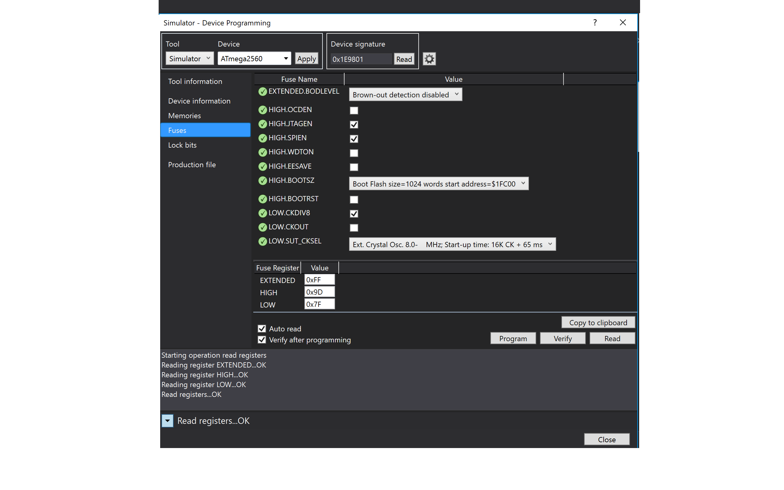

Simon X. schrieb: > Benutze ich ev. den falschen programmer im Arduino Studio? Die Boot Fuses des 2560 müssen auch noch gesetzt werden ....
Dies ist die Schaltung beim Reset des Atmega2560
Fuses wurden ebenfalls gesetzt.
Und noch zur Ergänzung/Korrektur der clock divider /8 wurde entfernt.

1. Es heißt Arduino IDE und Atmel Studio. Arduino Studio gibt es nicht und führt komplett zu Verwirrung. 2. Einfacher wäre es, wenn man deinen kompletten Schaltplan sehen würde und nicht nur ein paar Ausschnitte. Die Frequenz des Quarzes ist z.b. auch gar nicht angegeben. 3. Die Frage ist auch, welchen Programmer du überhaupt besitzt? Mit welchem Programmer programmierst du die Fuses in Atmel Studio? Das oben im Programming Tool bei Atmel Studio bei "Tool" "Simulator" drin steht, macht mich stutzig, ob du überhaupt einen Programmer besitzt. 4. Ob die Fuses so stimmen, weiß ich auswendig nicht. Das sollte aber leicht zu googlen sein. 5. Wie sieht dein Layout aus? 6. Klären wir erst mal die oberen Fragen

Also das Bild wurde aufgenommen, als der ICE wieder entfernt wurde Einstellungen gleich jedoch steht simulator. Er wurde aber korrekt geladen. Dies habe ich wieder geprüft mit verify. Der Stk500 Bootloader ist für den Atmega2560 oder sehe ich dies falsch? Ja wen man über die Konsole etwas schreibt und man an RX/Tx auf der anderen Seite an dem Microkontroller misst, kommt das selbe wie man hinein schreib somit funktioniert diese Verbindung einwandfrei.

Laut dem Screenshot ist BOOTRST nicht gesetzt und dadurch wird der Bootloader nach einem Reset nicht ausgeführt.
