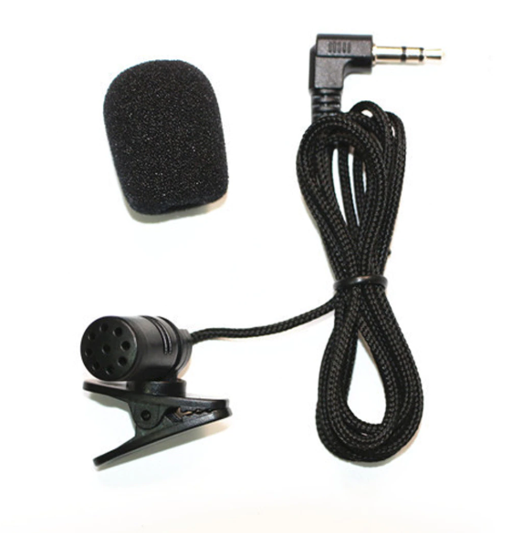

Momentan hab ich bei einen Ansteckmikrophon das Kabel gekürzt und es an
die USB Soundcard gesteckt. Funktioniert nicht besonders gut, ich werde
das noch austauschen, aber ich denke nicht das das die beste Lösung sein
wird.

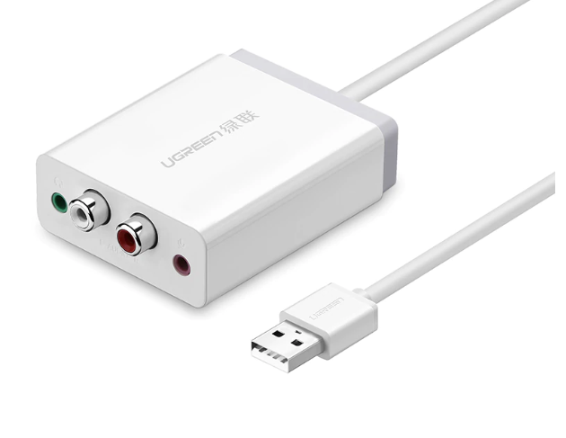

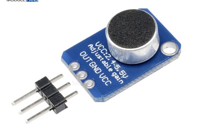

Beim Ali hab ich ein Mikrophon Verstärker Module gekauft, da weis ich
aber nicht wie ich es an die USB Soundcard anschließen soll. Habe dazu
auf Google nichts gefunden.
Von meinem RPI die 3,3V auf VCC, Gnd auf Gnd und mit out und gnd auf den
3,5mm Klinkenstecker hat nicht funktioniert.
Geht das überhaupt , die Soundcard wird ja einen eigenen Verstärker
haben?

Gerhard D. schrieb:
> Macht es sinn dafür eine eigenes Mikrofon zu bauen?
Unwahrscheinlich.
Es sind alles Elektret-Mikrophone, die du da hast.
Wenn die nicht laut genug sind, musst du halt mehr verstärken.
Irgendwann wird dann das Rauschen stören, dann könnte man über den
gezielten Kauf von rauscharmen Qualitätsmikrophonen nachdenken.
So lange du aber keine besonders tiefen Töne oder besonders starke
Richtwirkung haben willst, brauchst du keine anderen Mikrophone.
Da der Schalldruck stark (r^4) mit der Entfernung sinkt, kann man nicht
davon ausgehen, daß es von 10cm und 1m Besprechungsabstand gleich laut
sein wird. Du brauchst also wohl eine automatische Lautstärkeregelung.
Die wird dann, wenn sie nichts hört, natürlich die Verstärkung so hoch
drehen, bis es hörbar rauscht.

OP #5905058
Danke euch für die Infos
De Prototyp ist moniert, den Laustsprecher hab ich so moniert das das
Membran nicht an der Frontplatte anliegt  und das billige Mic ist mit
Heisskleber befestigt.
Wenn der Lautsprecher voll aufgedreht ist, ist der Mic pegel bei 4%.
Der Pegel beim sprechen ist aber nur ganz nahe am Mic hoch.
Damit man es gut hört musste ich gut 15db zugeben.
Muss noch Testet wie es sich an verschieden Endgeräten Anhört
Der Stereo-Mikrofonverstärker (zweiter link Vorpost) entweder bau ich
ihn mono
Oder eben stereo wie Vorgestellt.
Würde der Klang stereo Besser sein, wenn die mics nahe beisammen sind?
Das werde ich mal testen
Noch eine Frage, wird das MicSignal  auf den Ring und den Schaft legen?
Hört man dann auf beiden Kanälen etwas?
Ich hatte nur Ton auf den Linken Kanal.
