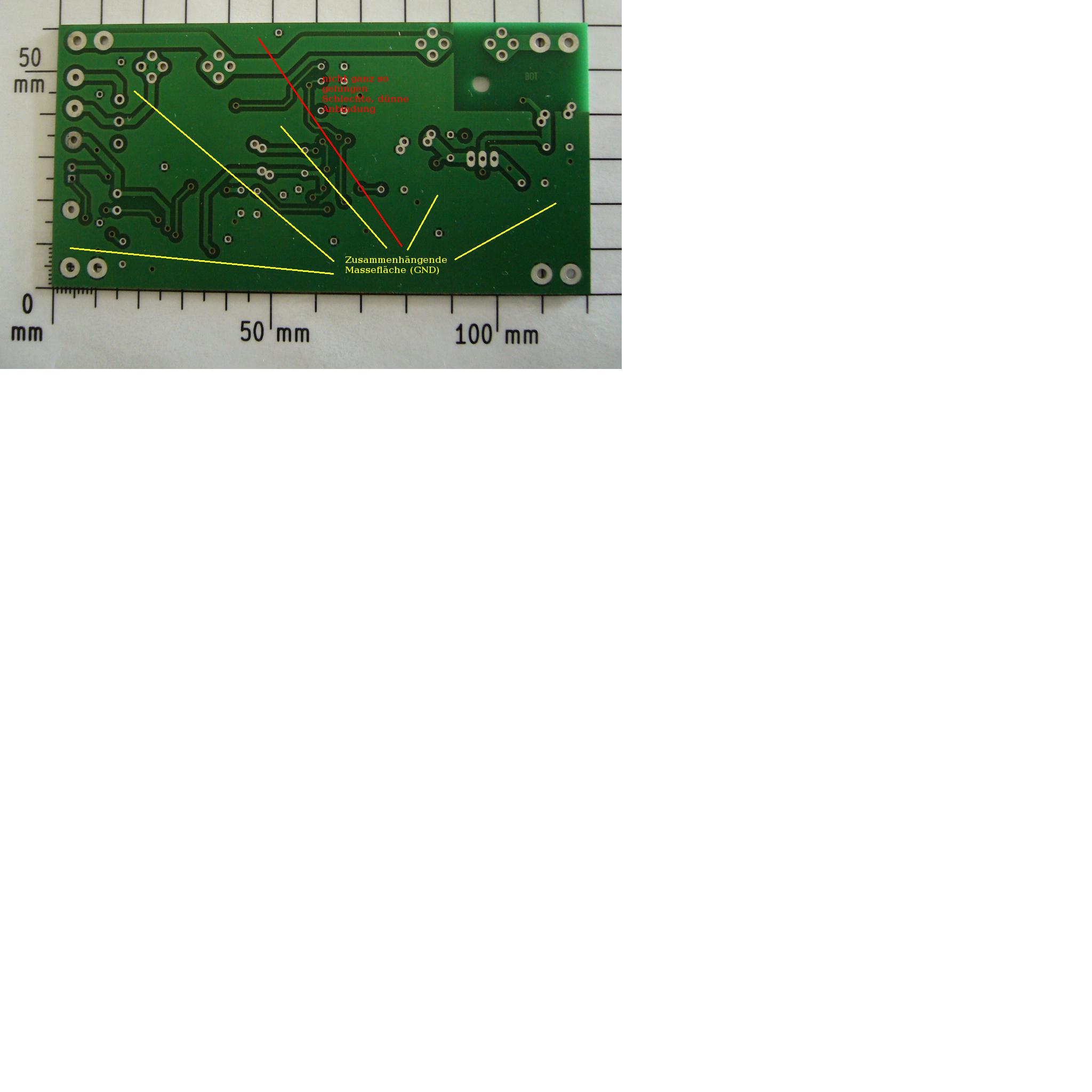

ich bin ein Anfänger im Gebiet Platinenlayouts und habe da eure Seite
dazu gefunden, um mich in diesem Thema weiterzubilden. Danke zunächst
für die tolle Seite, da sie mir echt geholfen hat.
Mein Problem ist, dass ich manches aber nicht verstehe. Dazu gehört z.B.
die Aussage:
"Nutze die freien Flächen zwischen den Leiterzügen und verbinde sie mit
einer Masse (Polygone). So kann man Strahlung von außen abschirmen und
oft Abstrahlung minimieren. Vermeide aber freie Kupferflächen, die nicht
an GND angeschlossen sind."
Könntet ihr da nicht auch Abbildungen aus echten PCB Layouts einbringen,
um das besser erklären zu können? Das wäre für mich als Anfänger
hilfreich.

Das meint, dass Du alles auf der Platine, was nicht Leiterbahn ist bzw,
im nötigen Isolationsabstand dazu liegt, mit einer Kupferfläche füllst,
die meistens mit Ground (GND) verbunden ist, aber nicht immer*).
> hilfreich.
Schau mal in den Anhang nach
"Platine_UnderVoltageProtection_Rueckseite_12Jul2019.jpg"
Dort siehst Du eine grosse zusammenhängende Massefläche, die alles, was
Masseanschlus ist, verbindet, und sonst die ganze Platine bedeckt.
Ausnahmen bzw. Löcher darin sind Leiterbahnen, die nicht auf Masse
liegen, und ein sicherheitsabstand dazu.
Es wurde hier darauf geachtet, dass sich keine nur mit einem Anschluss
erreichte Inseln bilden, und gelegentlich auch eine zusätzliche
Verbindung zur Platinenvorderseite geschaffen (mit Durchkontaktierung,
die Vorderseite führt eine ähnliche Fläche) so dass jede Fläche mit
mindestens zwei, bei größeren noch mehr, Verbindungen an andere Flächen
oder Leiterbahnen des Massepotentials angeschlossen ist.
Bei der Insel, wo die rote Linie hinweist, habe ich das aber nur sehr
unvollkommen gemacht.
Der Hintergrund dazu ist, dass
1) durch die Annäherung an eine Massefläche
ein verteilter Kondensator gebildet wird, und dieser Kondensator die
Kapazität der Schaltung zur Umgebung dominiert, so dass sie weniger
abhängig von Umgebungseinflüssen wird, und das
2) durchsetztende sich schnell änderndeMagnetfelder in der Massefläche
einen Strom induzieren, der nach der Lenzchen Regel seiner Ursache
entgegenwirkt und damit das erzeugende Feld schwächt.
Letzteres ist aber sehr unperfekt, und folgt mit einer Verzögerung und
kann diese Ströme an ungewollten Stellen konzentrieren. Somit kann man
sich damit auch manchmal Ärger einhandeln.
Für einfachere Platinen, und einfachere Schaltungen ist das aber nicht
nötig. Und man kann dabei auch einiges falsch machen.
*) Keinesfalls sollte man Inseln, die mit nichts verbunden sind, machen,
und auf der anderen Seite besteht auch die grundsätzliche Möglichkeit,
die Fläche dort mit zum Beispiel U+ zu verbinden, so dass hier die
Flächen der Platinen einen großen, verteilten und sehr schnellen
(niedriges ESR) Kondensator über die Versorgungsspannung bilden.
