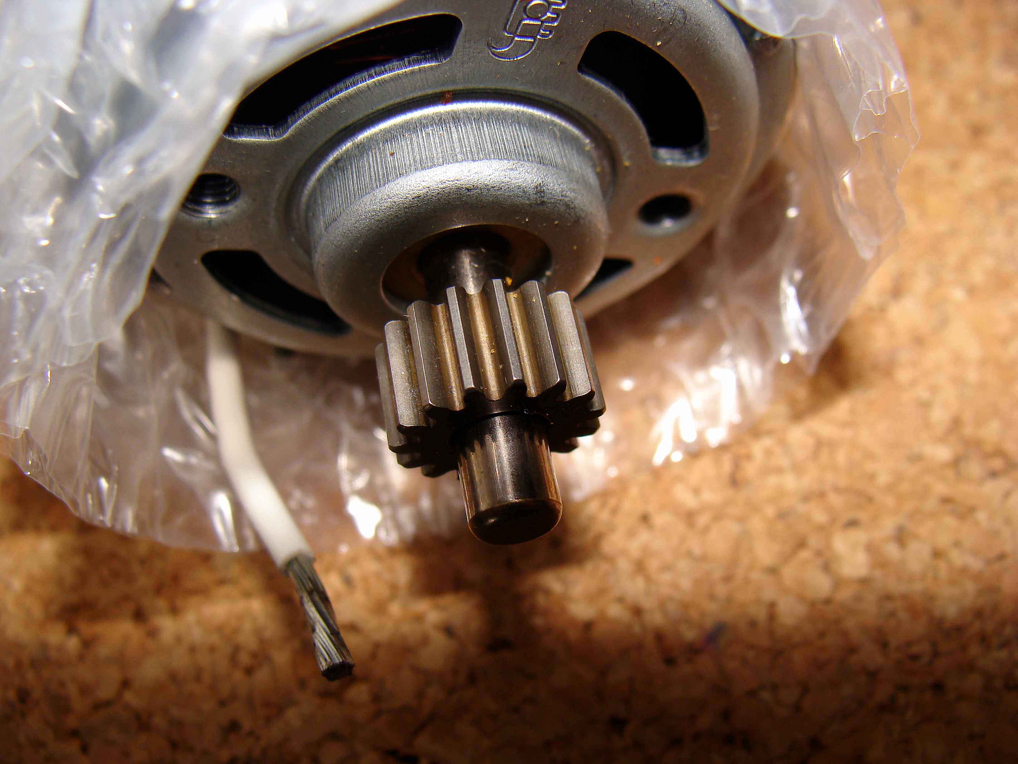

Leider besitzt dieser Motor welcher fast nix kostet ein heiß
aufgeschrumpftes Ritzel. Das Ritzel heiß abzumachen hat leider dem Motor
nicht gut getan.Beim Versuch in einer geeigneten Halterung die Welle vom
erhitzten Ritzel zu klopfen hat bei mir die Welle aufgetaucht und sie
dicker gemacht als die Wärme das Ritzel weiter. Besser wäre drücken mit
einer Presse gewesen , hab ich aber nicht.

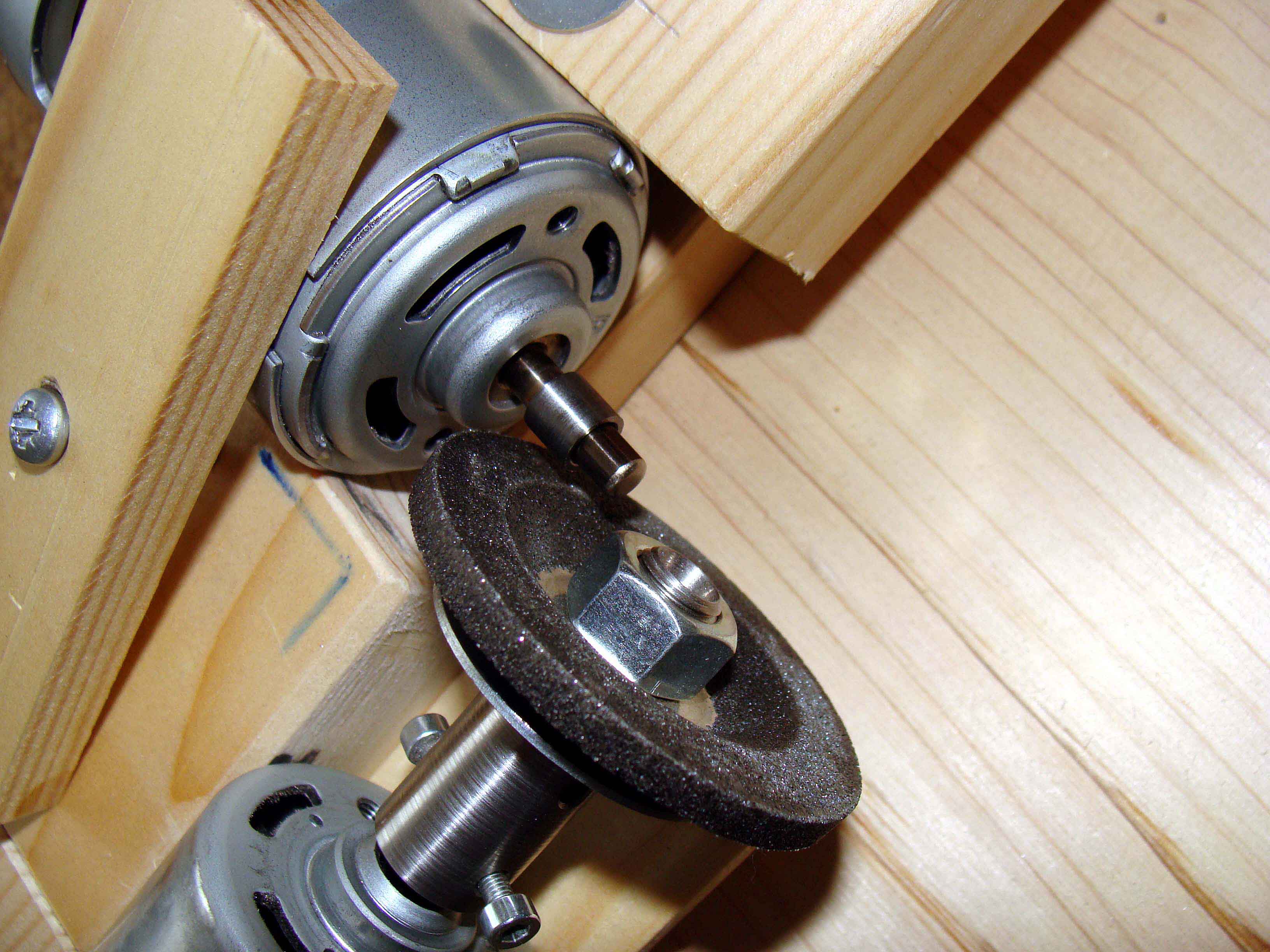

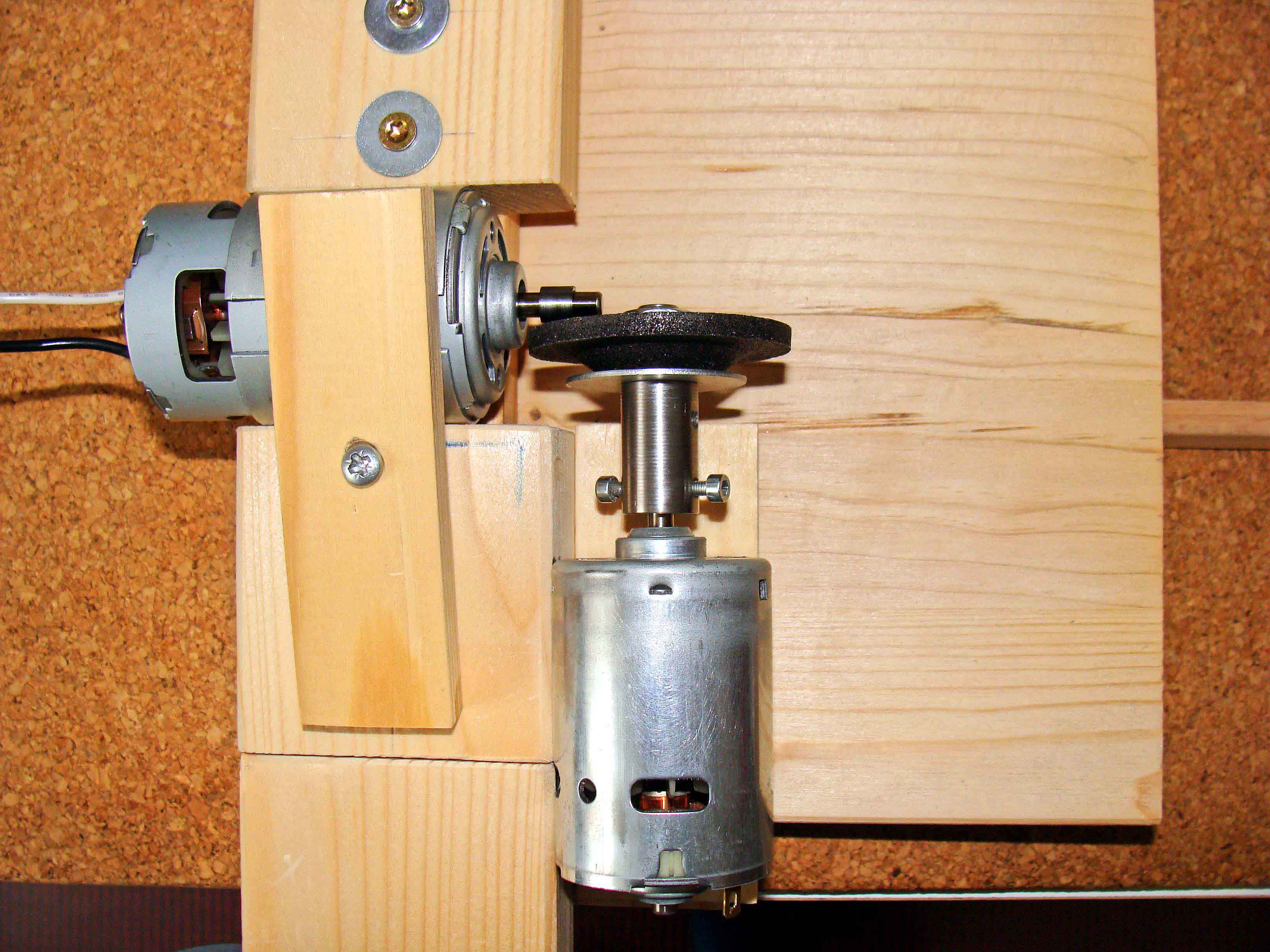

Ergo hatte ich die Idee mir mit Holz eine einfache Vorrichtung zu bauen
mit der ich das Ritzel zumindest teilweise auf einen Durchmesser
schleifen kann damit man ein Zahnriemenrad entsprechend gebohrt
montieren kann. Der Durchmesser des Ritzels ist 12mm und ich wollte
kleiner 8mm werden denn das Zahnriemen-Rad mit 14 Zähnen lässt sich ja
nicht beliebig weit aufbohren.
Am kaputten Motor der mir nach der "heißen" variante zur Verfügung stand
testete ich das ganze und war sehr zufrieden.
Dann habe ich einen neuen Motor eingespannt und meine
"Wellenschleifmaschine" in betrieb genommen. Wichtig bei dieser Arbeit:
Die vorderen Gehäuseöffnungen müssen beim schleifen mit Tesakrepp oder
ähnlichem zugemacht werden, da die Schleifspäne von den Magneten im
Motor in das Gehäuse gezogen werden. Ich bin etwa 3 Volt unter der
Nennspannung geblieben da durch das abkleben die Belüftung eingeschränkt

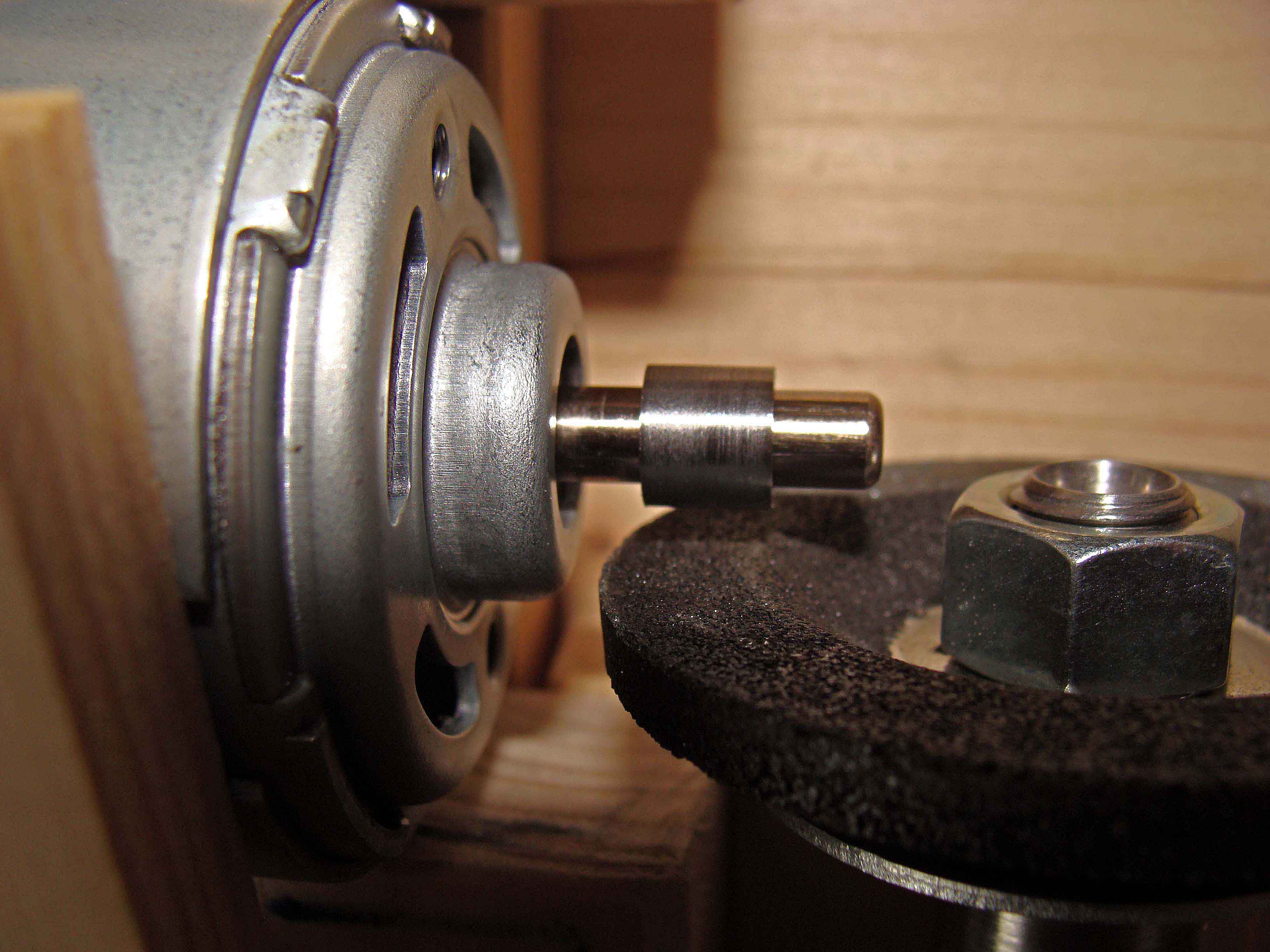

ist.Leider ist die Schleifscheibe nicht so plan wie man das für eine
genaue Arbeit braucht. Das Schleifergebnis war etwa 0,2mm trapezförmig.
Meine Diamantfeile und meine ruhige Hand hat aber dieses Problem bis auf
kleiner 0,01mm bereinigt. Ich war ganz schön baff als ich mit dem
Mikrometer nachgemessen habe. So, jetzt hat der Rest vom Ritzel 7,28mm
,ein entsprechend gebohrtes Zahnriemenrad wird dann mit spaltfüllendem
Wellenklebstoff aufgeklebt.Fertig...
Ach ja , das Ritzel dürfte wohl der Grund sein ,warum der Motor so
billigt...

Ich wollte unbedingt vermeiden, das die Welle beschädigt wird.Freihändig
geschnitten wird man wohl auch rein schneiden.

Tja, hätte ich eine Drehbank oder einen Zugang dazu...Im übrigen will
ich mit meinem Projekt beweisen, dass man eine Kreissäge auch ohne CNC
und Drehbank bauen kann. Ständerbohrmaschine und gutes Werkzeug um mit
ihr arbeiten zu können muss mir genügen. Ich meine ,das geht,alles nur
ein Frage der Konstruktion bzw der mechanischen Lösungswege.
So und heute habe ich mir einen "Mutternsprenger" besorgt.Nicht den
billigsten ,aber auch nicht den teuersten. Die Benutzung ist nicht ganz
unproblematisch,da sich das ganze Teil beim anziehen der Drückschraube
verdreht und somit das Motorgehäuse beschädigen kann. Man muss auf einer
Seite geeignetes beilegen um Schäden zu verhindern. Zwei Ritzel Habe ich
im Moment gesprengt und abgezogen. Zum Glück ist die Stelle die geöffnet
werden muss recht dünn sonst würde das der Meißel nicht verkraften. Für
gehärtete Sachen ist der einfach nicht gedacht.Es geht, aber es ist bei
mir grenzwertig.

Ihr habt aber schon bemerkt, dass das Ritzel des Threadstarters durch
Abschleifen längst erfolgreich entfernt wurde?
Ich hätte es mit der Mini-Flex eingeschnitten und in dem Spalt einen
Mutternsprenger angesetzt, aber was solls - ab ist ab. Und die kreative
Aufspannung ist doch interessant, oder?
